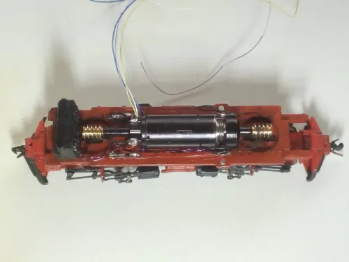

    Bevor ich morgen am Patschhändchen herumgeschnippelt bekomme, um endlich mal die Unzulänglichkeiten bezüglich Feinmotorik und Tastsinn zu beseitigen, und somit die nächsten Tage erst mal nix an irgend welchen Bastelarbeiten machen kann, hab ich mal noch einen der MS500 in wenigstens eine der beiden Loks, die gerade ihrer Endfertigung entgegen schauen, verbaut(war mit den oben angemerkten Einschränkungen ne ganz schöne Pfriemelei :roll: mit reichlich Fluchen :48: ) und konnte sogar dabei gänzlich auf eine Leiterplatte verzichten.
    Wie man sieht, sieht man (fast) nichts bzw. nicht viel davon...
    Außer vielleicht noch etwas die bereits mit roter Farbe getarnten 2 kleinen Leiterbahnstreifen, die der elektrischen Verbindung der vorderen Stromabnehmer zum Decoder dienen und jeweils links bzw. rechts vom Motor auf den Rahmen verklebt wurden.
    Für den Decoder, der ja nun entsprechend dünn (nur knapp 2,4mm dick :gut: ) ausfällt und daher nicht mehr so viel an Bauraumhöhe benötigt, wurde dafür eine nur 0,8mm tiefe "Tasche" (im nunmehr neuen Rahmen... der ist halt bei den Erstversuchen ab und an doch mal nötig ;) ) unterhalb vom Motor ausgefräst und der Decoder dort mittels "Stickytape" befestigt und mit nur dafür zwingend langen Kabelenden verdrahtet.
    Die Ausfräsarbeit würde sogar bei bereits montierten Loks gemacht werden können, da der Motor dafür nicht entfernt werden müsste...
    Die noch zu sehenden Kabelenden (noch reichlich lang) dienen dann zur Verdrahtung der Beleuchtung und vom Staco1, der noch nebst seiner Puffer Caps in den Wasserkästen verbaut wird.(ob das wirklich zwingend nötig wäre, zeigen dann ausgiebige Fahrtests auf unsauberem Gleis, da die Lok ja auch ohne Pufferung eigentlich schon sehr sauber läuft :gut: :thumbup: ... mal schauen...)
    Das wird aber erst am WE oder Di/Mi, wenn ich wieder halbwegs richtig zugreifen kann...(und Micha sie am 18. zurück ins Rittersgrüner BW bekommen kann ;) )
