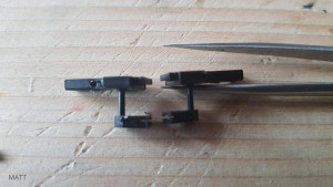

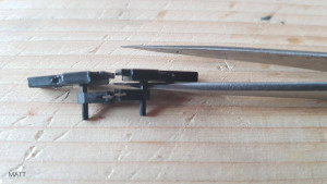

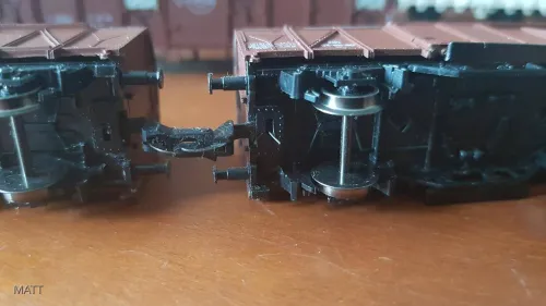

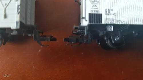

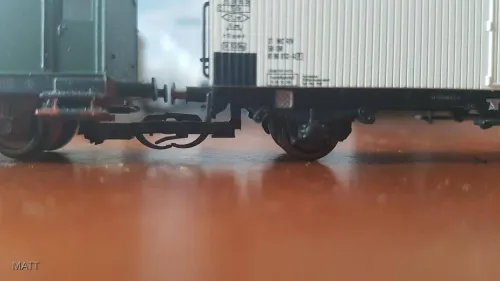

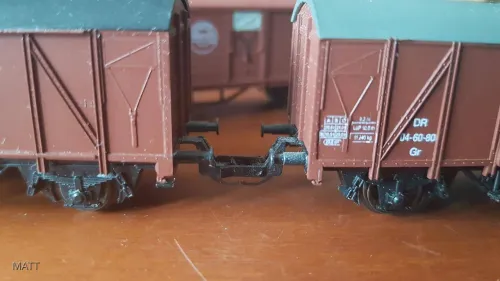

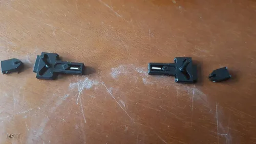

    Hallo Troll, eine weitere Kupplung welche auf der aktuellen Tillig Kupplung basiert, jedoch verbessert wurde ist die von Kühn.
    Das Problem der Tillig Kupplung ist das diese sich ab und zu mal, besonders wenn es in Steigungen hinein geht lösen. Kühn hat dieses Problem mit einer Überarbeitung gelöst ,ich verwende diese Kupplung bei Fahrzeugen welche bergauf und bergab fahren um zugtrenungen zu vermeiden.
    Auch Arnold verwendet diese Kupplung. Zum Vergleich ein paar Bilder.
    Bild1.Kühn Kupplung an Arnold Waggon.
    Bild 2.TILLIG Schlitz Kupplung an BTTB Waggon.
    Bild3.Links auf Peho KKK umgerüstet BTTB Waggon mit Tillig Kupplung rechts Arnold mit Kühn Kupplung.

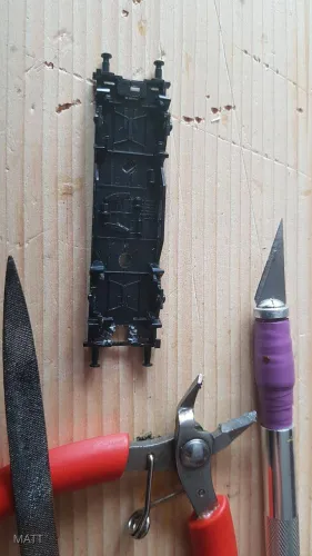

    Da ich eh gerade dabei bin einige Waggons auf Peho KKK umzurüsten, hier gleich für die interessierten ein Bericht über den Umbau.
    So sieht es mit dem BTTB Schlitz Aufnahme aus .
    Im letzten Bild sieht man die Peho KKK.

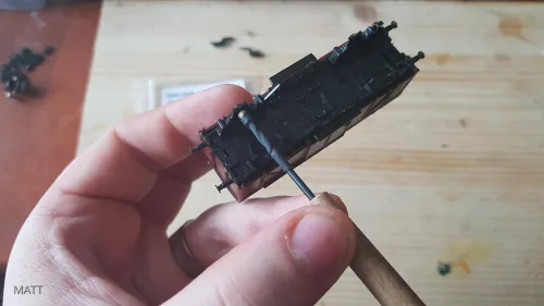

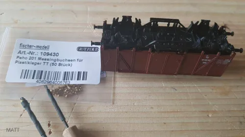

    Da ich den Waggon eh in den Fingern habe kommen gleich noch Messingbuchsen mit rein .
    Metall Räder von Mod Müller sind schon vorhanden.
    Die zu sehenden Bohrer für die Messingbuchsen von Peho sind ein unerlässliches Hilfsmittel, damit bohrt man die ackslager aus damit die Messingbuchsen Problemlos eingefügten werden können .

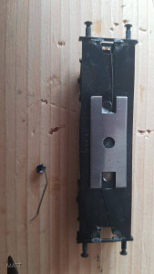

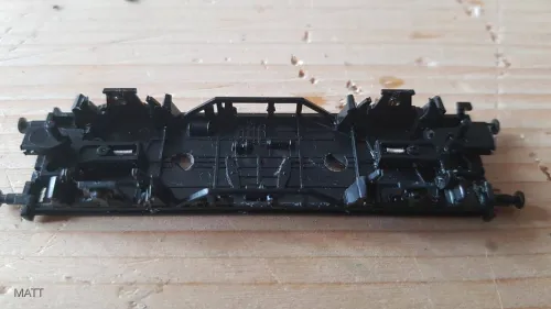

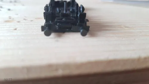

    Als nächstes wird zum einbau der KKK der alte Kupplungschacht und die Feder entfernt, dazu brauchts es Geduld und eine ruhige Hand neben Mini seidenschneider und skalpell. Auch eine Feile sollte griffbereit liegen .im Bild zu sehen was entfernt werden muss der Rest kann bleiben damit die KKK nicht zu weit nach Oben Gerät und sich später im Betrieb ob des dann wohlmöglich zu langen stabes länngt.
    Zum Vergleich ein paar Bilder wie das mit dem Länngen gemeint ist.
    Idealer Weise verbaut man die KKK so wie auf dem oberen Bild indem man wie erwähnt möglich viel "Fleisch" am wagenboden lässt und nich alles Plan feilt, andernfalls mus wie auf dem unteren Bild der Kupplungschacht weit nach unten gelegt werden was im schlimmsten Fall denn Zug im fahrbetrieb " Länngt "

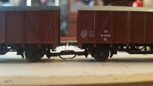

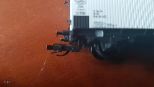

    So sieht der wagenboden mit der eingebauten KKK aus
    Nun kann man sich eine Kupplung welche in den Normschacht passt aussuchen und einstecken .dann wird noch die Höhe des Schacht justiert, dazu gibt es ebenfalls bei Peho eine Lehre oder Mann richtet es an einem bereits vorhandenen Waggon mit KKK aus .
    Mit dieser bastelei verleiht Mann denn älteren BTTB und zum Teil Tillig Waggons vernünftige laufeigenschaften und vorbildlich gekuppelte Züge.

    So und am Ende schaut das dann so aus
    Im Vergleich zum ersten Bild gleich ein anderer Anblick .
