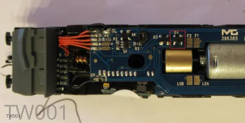

    Hallo zusammen!
    Auf meiner Leiterplatte der BR 285 (Tillig Nummer 202851) im Inneren der Lok ist eine Diode durchgebrannt.
    Hat jemand Informationen zur den Bauteiltypen auf der Platine oder vielleicht einen Plan der Platine?
    Vielen Dank!

    welche Diode auf der Platine ist durchgebrannt?
    Rot Schlusslicht?

    Ein Foto wäre auch hilfreich.

    Hallo Niklas!
    Es handelt sich um die Diode D4.
    Außerdem würde mich interessieren was Q1..Q3 für Typen sind.
    Grüße
    Timo

    Wie kommt man zu einem Schaltplan von dieser Elektronik?
    Es sieht aus wie ein Vierbeiner, also vielleicht ein Brückengleichrichter.
    Wenn Du die Platine mal drehst, müßtest Du mit viel Licht und einer Lupe
    die Bezeichnung erkennen,
    Viele Grüße Wolfgang

    Ich habe noch eine defekte Platine der Traxx da, ich kann ja mal schauen ob das Bauteil noch "optisch" ganz ist und es dir auslöten. Aber eine weitere spannende Frage ist auch,,warum das Bauteil kaputt gegangen ist. Vielleicht ist noch was anderes faul.
    Grüße Niklas
