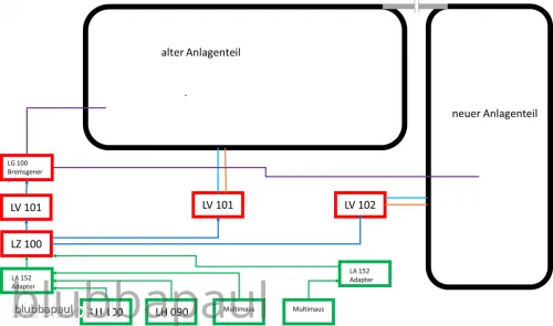

    Nach nun 21 Jahren hat wohl mein "Lenz Gedöns" seinen Geist aufgegeben ... Ich hatte ja seit April eine Kurzschlußmeldung an unserer Anlage und den Fehler einfach nicht gefunden. Lenz hat alle Geräte im Mai geprüft und für gut befunden wieder zurück geschickt. Es funkionierte trotzdem nicht. Ich hatte mit dem Hobby im Prinzip abgeschlossen und mich der LEGO Technic Welt verschrieben :ok:.
    Bis letztes Wochenende - da hats mich gepackt. Ganz offensichtlich hat die Zentrale LZ100 und auch mindestens ein LV101 einen "Sockenschuß", auch geht der LH100 Handregler nicht mehr. Also haben wir alles (!) demontiert, inkl. aller 4 Kehrschleifenmodule, ca. 70 Relais usw. und wieder montiert. Analog fährt jetzt wieder alles, aber die Zentrale und auch der LH100 Handregler sagen keinen Ton mehr bzw. die LED ist aus. Die LED´s der Verstärker LV101 und LV102 blinken fröhlich.
    Ich denke über die Z21 oder z21 oder z21start nach. Gibt es jemanden, der Erfahrung mit diesem System hat? Weiß jemand, welche Komponenten nötig sind, um die Anlage wieder nach dem gleichen Schema wie im Bild zu sehen wieder aufzubauen? Ich würde gerne die ganzen Kabel mit evtl Anpassungen weiter verwenden.
    Ach so: alle Weichen und Signale werden analog geschaltet. Das Prinzip ist so, dass ich im sichtbaren Bereich (Bahnhöfe z.B. ) ein Signal auf "rot" stelle, der Zug über einen Reedkontakt fährt und dann über ein "Relaissystem" der Abschnitt "auf Bremsgenerator umgestellt" wird, und der Zug anhält. Bei "grün" schalten die Relais wieder "zurück" und er Zug fährt los. In den Schattenbahnhöfen das gleiche Prinzip, nur dass die Geschichte dort über Reedkontakte und Relais automatisch läuft. Dieses System funktioniert seit 21 Jahren störungsfrei und auch jetzt, analog geprüft, immer noch - nur halten die Loks jetzt ruckartig an -> da analog :-).
    Anbei eine Übersichtsskizze.
    Würde mich über Infos zu o.g. Roco System freuen. Erfahrungsberichte sind mehr wert, als schnöde Prospekte oder Infos, die man z.B. auf http://www.z21.eu bekommt.
    Danke!!
    Gruß blubbapaul

    Wie ich in #1 schon schrieb, schalten und walten wir analog mittels Tastenpulte, Reedkontakten und Relais. Seit über 21 Jahren zuverlässig und ohne Ausfälle - selbst die ersten Conrad Weichenantriebe funktionieren zuverlässig.
    Wir benötigen die Steuerung also nur fürs Fahren. Die alte LZ 100 ist ja ausgefallen.

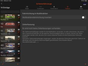

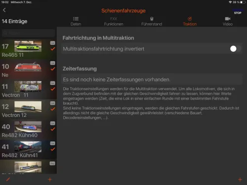

    Hallochen Freunde der digitalen Modellbahn,
    nun wollte ich mich beimachen meine Loks via Z21 ( großes Z) nun für Doppeltraktion vorzubereiten.
    Alles steht. Alle Loks laufen auf der Anlage oder auf dem Testkreis perfekt.
    Die Z21 IOS App ist per Updater auf dem neueste Stand.
    Nun rufe ich bei der einzumessenden Lok „Traktion“ auf und dann erschein der digitale Schiebeschalter zum Richtungswechsel der Lok ( Anpassung) darunter der Text „ hier können sie via Fahrstufen die Traktion eingeben.
    Ja toll. Da gibt es nirgends eine Fläche wo ich die Fahrstufentabelle aufrufen kann.
    Hat jemand eine Idee wie ich die Zeiterfassung aufrufen kann?
    LG
