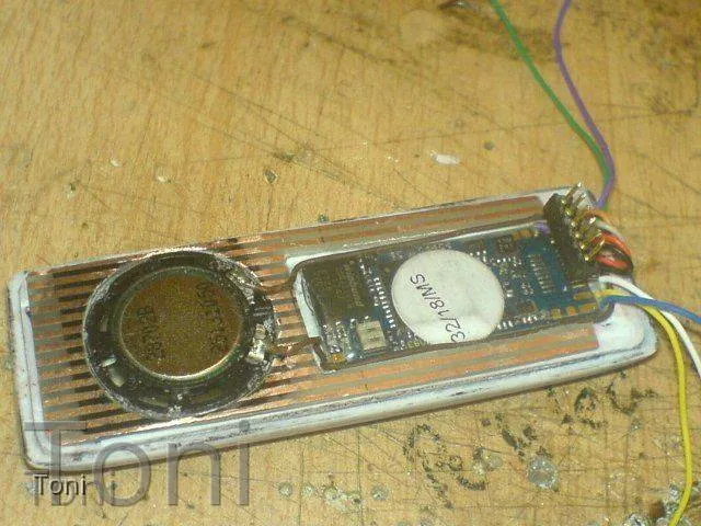

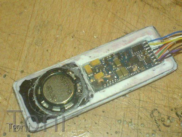

    Gut, hier aber erst mal ein Bildchen davon, was sich am Gehäuse verändert hat.
    Der Lautsprecher piepste (aus unerklärlichen Gründen :nix:) leider nur noch kläglich vor sich hin.
    Vorher, beim Test an einem anderen Decoder, da "brüllte" er regelrecht...
    Also, einen anderen Lautsprecher verbaut und zumindest das geht erst einmal wieder.
    Auch die Tasche für den Decoder selbst, die musste etwas vergrößert werden, weil der ESU etwas größer ist als der D&H.
    Schaut dann so aus...

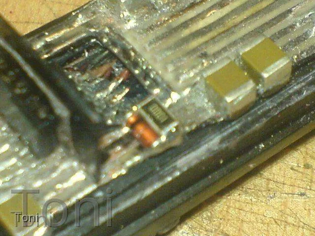

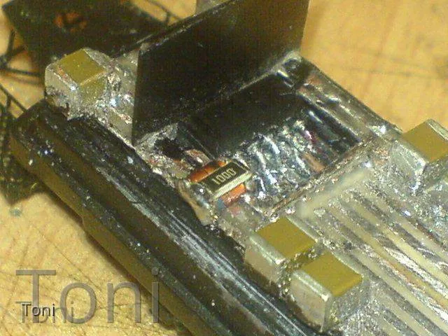

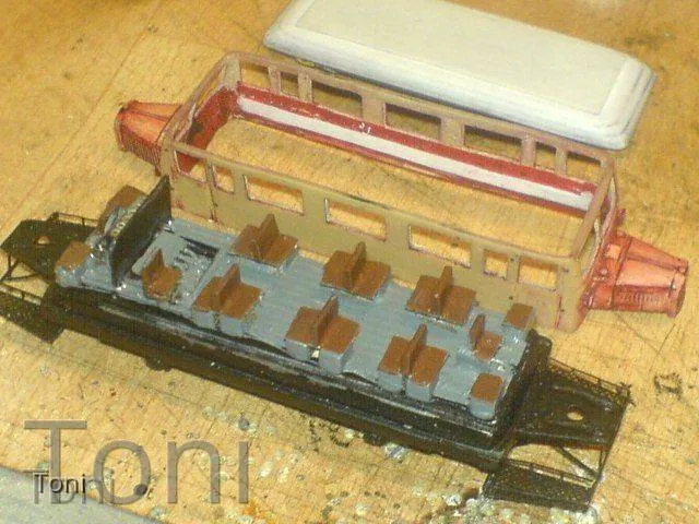

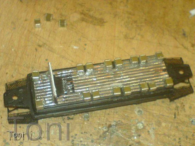

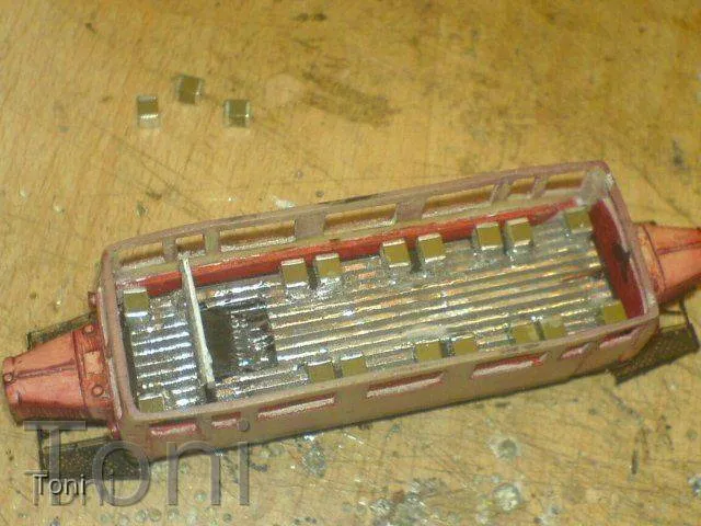

    Zu ganz später (oder besser schon früher ;)) Stunde noch schnell was nachgereicht...
    Bei gärtnerischen Arbeiten, die ja mittlerweile auch bald anstehen, da würde man sagen...
    Dank dem "grünen Daumen" ist da was gewachsen.
    Hier war es der "Löter" mit dem "heißen Daumen" ;) , der da zumindest schon mal den Unterbau mit den Kondensatoren für die Bestuhlung hat "wachsen lassen"...
    Es sind immerhin schon 1600 μF, die bisher zusammengekommen sind.
    Insgesamt komme ich, wenn die beiden Sitze der Triebwagenführer noch verlötnert sind, auf 1800 μF, was dann sicher genug sein sollte, um den ESU, trotz der eigentlich guten Stromabnahme vom Fahrwerk (haben ja ungepufferte Fahrtests mit dem D&H bewiesen), vom nervigen Stottern abzuhalten.
    Warum auch immer, der D&H hat das selbst ohne Pufferkondensatoren nicht getan.:gut:
    Die Kondensatoren werden dann, wenn sie an ihren äußeren Kontakten noch verdrahtet wurden, noch mit Papierattrappen für die Sitzgelegenheiten getarnt und entziehen sich dann so schon mal den Blicken der Betrachter.

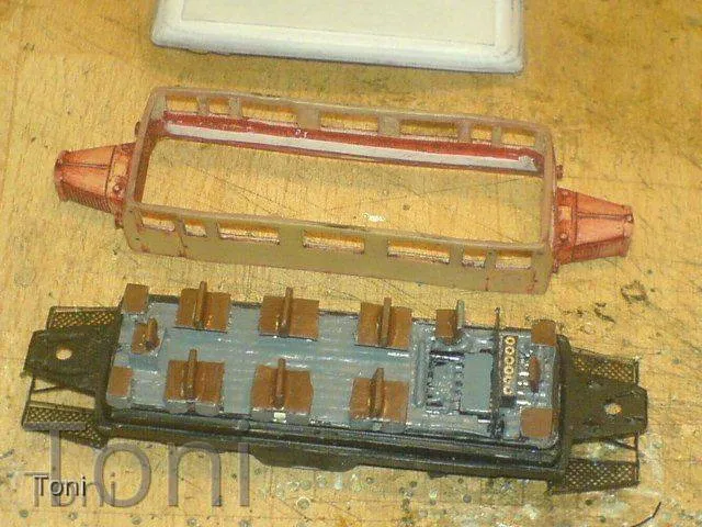

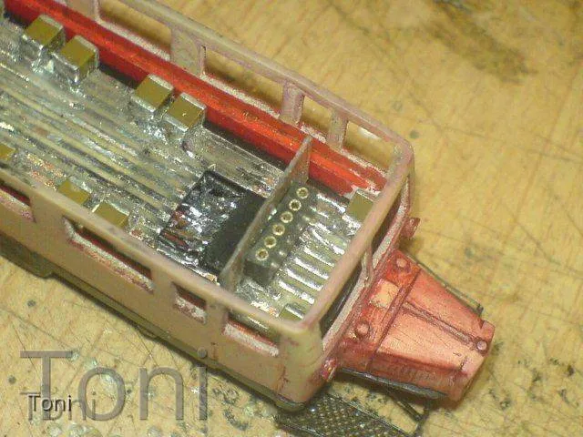

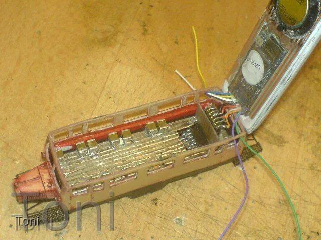

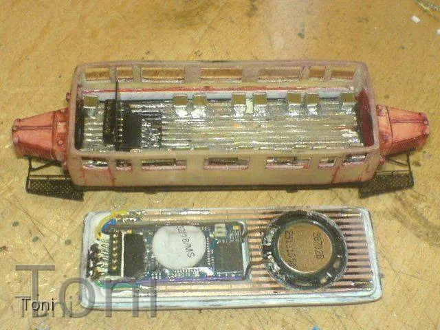

    So, nach den ganzen Bit's und CV's und ihrer mühsamen Einstellerei mal wieder was "handfestes"...;)
    Die Buchse-Stecker-Verbindung, welche zur Trennung von Fahrgestell und Dach nebst Decoder gedacht ist, die wurde montiert, der Decoder bis auf die Anschlüsse vom Licht auch verdrahtet und zusammengesteckt passt es auch ordentlich.:gut:
    Also so, wie es angedacht war :ok:
    Auf der noch am Dach verbauten Leiterplatte werden dann die Verbindungen zu den Lampen an Front und Heck und eventuell noch einen Innenbeleuchtung verbaut bzw. verdrahtet.
    Macht sich mit Leiterzügen besser als nur mit Drahtstücken...
    Jetzt muss die Steckerleiste nur noch auf der Ummantellung vom Decoder verklebt werden und dann kann das Dach erst mal wieder abgenommen werden.
    Selbiges wird nun nach dem Lackieren doch am Gehäuse verklebt, weil ich ja sonst auch die Verbindungsdrähte zu den Scheinwerfern irgendwie steckbar machen müsste und das wird mir der "Drahtverhau" dann doch etwas zu viel.
    Geht auch so, denn das Dach ist ja dann am Gehäuse fest, aber immerhin noch samt Gehäuse vom Fahrwerk trennbar.

    Der noch vorhandene Drahtverhau unterm Dach wurde durch anlötnern der betreffenden Drähte an die kleine Leiterplatte auch noch beseitigt, und die Pufferkondensatoren sind auch verdrahtet.
    Sie müssen nur noch ihre kleine Ladeschaltung erhalten, die ich auch noch unter einem der Sitze (die sind ja etwas breiter als die Kondensatoren und bekommen noch einen "Papierhut" mit Lehne in entsprechender Breite verpasst) verstecken werde.
    Aber sonst... ist schon mal alles bestens und es kann an die "Restarbeiten" gehen... (Dachgepäckträger, Aufstiegsleitern dazu, Licht, Innenbeleuchtung, die Stoßfänger an Front und Heck mit den Fahrradhaltern usw. und dann nat. an das Thema Lackierung)
    Reichlich "Probe gefahren" bin ich damit auch schon.... macht Laune :ok:
    Auch wenn er erst mit den angeschlossenen Pufferkondensatoren richtig sauber laufen wird.

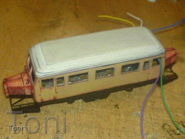

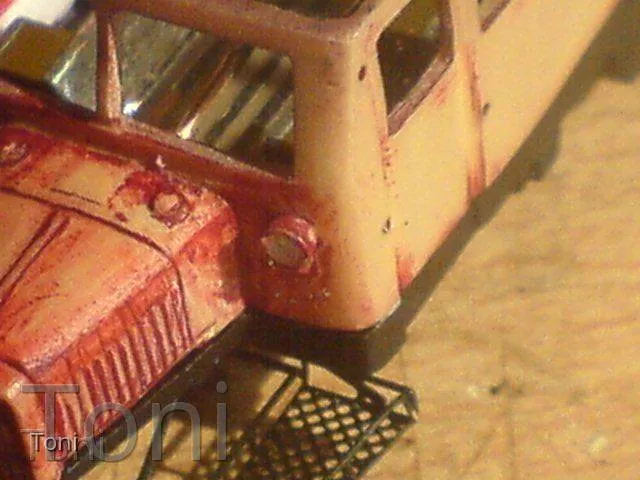

    Obiger Spruch hat mich auch etwas über die Lampen am Gehäuse nachdenken lassen.

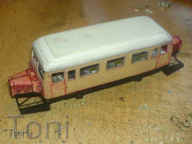

    Die sind ja als angegossenes Teil relativ schwerlich mit sauberen Trennkanten in ihrer schwarzen Farbe abzusetzen und da überlege ich noch, die abzuschleifen und nach der Lackierung vom Gehäuse durch frei stehende und selbst angefertigte Lampen zu ersetzen.
    Hier mal ein Bild davon, was ich am Modell meine...
    Und hier mal am Original als Foto von einer Postkarte, die ich mal irgendwo "aufgesammelt" hatte...(der VT133.525 im Bahnhof Dermerthin, am 17. April 1968)
    Die frei stehenden Lampen an Front und Heck schauen schon viel besser aus.
    Würde aber wieder reichlich Arbeit bedeuten, die abzuschleifen und selbst anzufertigen.:roll::roll:
    Ja nun... :gruebel: .... steh ich vor der Entscheidung.
    Abschleifen und neu machen... oder so dranlassen, wie am Gehäuse schon angegossen und nur schwerlich sauber lackiert bekommen. (man möchte mit dem "Teilchen" ja auch endlich mal fertig werden :48:)

    sehr interessantes Projekt. Sicher wirst Du die Lampen abschleifen, denn dies würde dem, was Du bisher so gemacht hast widersprechen :gut:
    Servus Willi
    • 6. April 2019 um 17:13
    • #52
    Hallo Toni,:good:
    meine ehrliche Meinung? :hä:
    Also wenn Du gerade dabei bist und es eh fast einem Neubau gleicht, :spock: würde ich die alten Gnubbel abschaben und neue freistehende Lampen, a la ZT- 300 dort ranzimmern. :48:
    Das würde mir jetzt auf die zusätzliche Arbeit nicht drauf ankommen. ;)
    Freistehende, dem Original entsprechende Lampen werten das Modell auch ungemein auf.:trauen:

    Also, dann kann ich mich ja an die weiteren Arbeiten mit den Lampen, den Stoßfängern mit Fahrradhaltern usw. machen, um dann endlich mal zur Endlackierung übergehen zu können.
    Mal schauen, ob ich mit meiner Technik wenigstens ein halbwegs brauchbares Video vom jetztigen "Soundzustand" hinbekomme, damit ihr euch mal ein Bild davon machen bzw. ein "Ohr holen" könnt ;)

    na da war doch:magic:dabei oder
    • 6. April 2019 um 22:34
    • #56
    Nee, aber seeeehr viel :kaffee::kaffee::kaffee:ist verbraucht worden und "Nikotin haltige Luft" wurde auch reichlich produziert dabei ;)
    Und.... nicht zu vergessen.... einige sehr nützliche Tipps und Ratschläge derer, die sich damit viel besser auskennen als ich... :danke:

    Zitat von Toni
    Die Kondensatoren werden dann...
    ... noch mit Papierattrappen für die Sitzgelegenheiten getarnt und entziehen sich dann so schon mal den Blicken der Betrachter.
    Das tun sie nun auch, weil ich mich zuvor etwas in "Origami" geübt und Papierstreifen passend zurechtgeschnippelt und auf die Kondensatoren aufgeklebt habe.
    Etwas Farbe für Fussboden und Sitze und schon schaut es doch gleich recht "wohnlich" aus in der "Hütte"
    Noch einige Fahrgäste darauf trapiert und den Fahrzeugführerplatz mit einem Eisenbahner besetzt und schon kann die Reise losgehen... ;)
