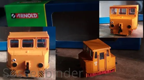

    achja, mal was anderes. Heute kam was gaanzzz süßes vom verhoppelten Osterhasi gebracht.
    Ist der ASF nicht knuddelig?!? Zwar nicht ganz unsere „Epoche“ aber er darf bleiben.
    Hat jemand Erfahrung, welcher Decoder am besten mit dem Schnuckelchen harmoniert?
    Liebe Grüße! Heike & Olinator

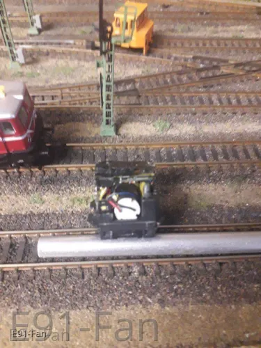

    Frage. Fährts du analog oder digital. Ich habe auch ein ASF. Das machte mir analog nur Freude wenn ich den Regler ordentlich auf drehte. Digital ging die Kiste gar nicht. Bis ich auf die Ladeschaltung von Fischer kam. Seit dem kannste mit dem Ding mit Vorbildgeschwindigkeit über die Anlage und auch EW1 Weichen schleichen.
    Nachtrag: Jezt erst gelesen. Digital. Die von dir aufgezählten Decoder kann ich nicht empfehlen. Der Lenz ist zu Störanfällig was kurze Stromunterbrechungen an geht. Was Tams und Uhlenbrock angeht, naja ich mag sie nicht. Nimm einen Zimo MX622 oder einen D&H DH10C-1 den es auch von Brawa gibt. Diese haben auch eine Susischnittstelle wo die Ladeschaltung angeschlossen wird. Diese hat im Führerhaus Platz. Lohnt sich wirklich diese Zusatzinvestition. Ich persöhnlich habe einen alten ESU drin. Versteht kein ABC, hat aber eine Susi und das langt. Auch mit dem ESU fährt das ASF ordentlich.

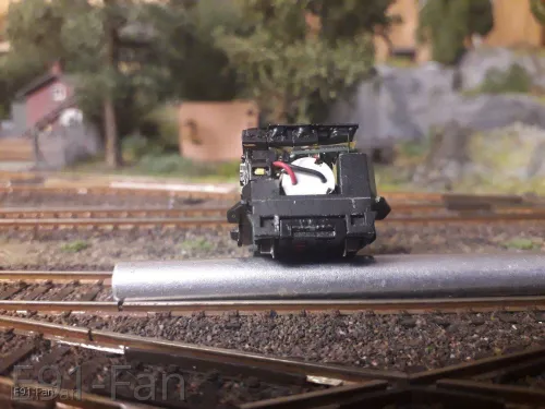

    Hier mal 3 Bilder zur Veranschaulichung. Die Ladeschaltung bekommst du bei Fischer, dort wo es die 41 gibt. Auch wie sie an zu schließen ist. Wie gesagt es lohnt sich, vor allem bei kleinen Loks wo bissl Platz ist.
    MfG Torsten
