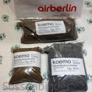

    Hallöli Leute, :hand:
    die ponalige Holzleim Variante hatten wir auch auf dem Schirm. Hat bei unserem Versuch den meisten "Krach" gemacht. Auch glauben wir herausgefunden zu haben, dass sic die Schallbrücke, durch das Aufsaugen im Kork und dem recht krassen verhärten des Leimes, massiv manifestiert.
    Das Pattex hat, neben den schon begrüßten Nebenwirkungen, auch den Vorteil recht lange flexibel zu sein. Dafür macht der "Rückbau" massive Probleme. Das Testbrett war danach eine Furchenlandschaft.
    Was blöde ist, wenns doch mal anders kommt. Wobei, irgendwas ist immer.:hä:
    So werden wir am Wochenende mal die Acryl Variante ausprobieren, Oli war schon bei Hellwig.8-)
    Jammy, Jammy! Unsere Probiertüten von Koemo sind da!
    Also Ihr Lieben, jetzt kann auch das ultimative Probeschottern beginnen. Wir sabbern schon dem WE entgegen..
    Alles Liebe, Oli und Heike

    Hallo Heike und Oli,
    Na Glückwunsch zum Koemo Schotter :ok: kleine Empfehlung dazu: besorgt euch die 2 auf der Homepage von Koemo angegeben Schotterfarben für den vorbildlichen Schotter und mischt diese - das sieht umwerfend aus :lupe: Aber auch ohne diese Mischung ist koemo Schotter wirklich super zu verarbeiten da er beim kleben nicht aufschwemmt wie Kork oder unechter, eingefärbter Schotter (da habe ich wirklich alles an Firmen und Schotter schon durch und getestet). Bin auf eure Versuche gespannt :essen:

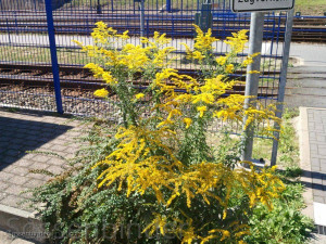

    Hallöli Ihr lieben, :hand:
    Thema „Vorbereitungen“ und Plan machen.
    Der Masterplan spukt schon eine ganze Weile in unseren Hirnen. Nur waren bisher der Platz und auch die Zeit nicht anwesend. ABER auf unseren vielen Reisen mit der Bimmelbahn, haben wir schon seit Jahren fleißig beobachtet und dokumentiert. Darum auch „moderne Bahn“ aber trotzdem Uhrig und mit etwas verblichen Charm des Vergangenen.
    Ganz dolle Unterstützung hatten wir auch, dadurch auch vielleicht in manchen Sachen einen kleinen Wissensvorsprung gegenüber dem landläufig erwarteten „Anfänger“. ;)
    Juppi, das Schottererlebnis, auch da haben wir gelernt, es gibt nix was es nicht gibt. Selbst auf unserer Wöchentlichen Bimmelstrecke kommt alles zusammen. Der Koemo Schotter ist echt der Hammer, wie bekommen die das so perfekt hin, Wahnsinni :respect:
    Jaja, Ihr lieben, jetzt muss Frau fleißig ein Catering vorbereiten, Möhrchen verdienen.
    Daher habt Ihr bis zum WE einen kleinen Entzug zu überleben ?
    Hier paar Bilder aus unserem „Archiv“
    (alle Rechte daran liegen bei mir bzw. unsrem Kumpel, welcher sein ok zur Veröffentlichung hier gegeben hat.. nur falls einer fragt, ne )

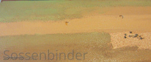

  • Sossenbinder
    • 21. März 2019 um 18:16
    • #40
    Zitat von Leichter Pacific
    Heike , kleiner Tip noch bevor Ihr loslegt . Den Bereich wo die Gleise liegen sollen haben wir vorher noch etwas farblich behandelt , sprich braun gefärbt , ………..
    Nabends Frank und Ihr lieben Leute von heute,
    Guck mal, so sah unsere Testplatte nach der Pattex-Korkmatte-Abtönfarbe-Weichenantriebslöcher*- Orgie aus. Da wars noch feucht. :crazy:
    Nach dem Trocknen hat es dezent den Kork versiegelt. Das Braune ist die Trasse, dass verwaschene grüne Gemansche deutet das drumherum an. So haben wir vielleicht gleich einen kleinen optischen Eindruck wie es, in etwa und mit viel Fantasie später von den Proportionen her wirken kann.
    Alles Liebe und bleibt Gespannt! Oli & Heike
    * nicht Weichenantriebslöcher für den Unterflurantrieb, neee, die sind für die Attrappen der "echten" Antriebe
