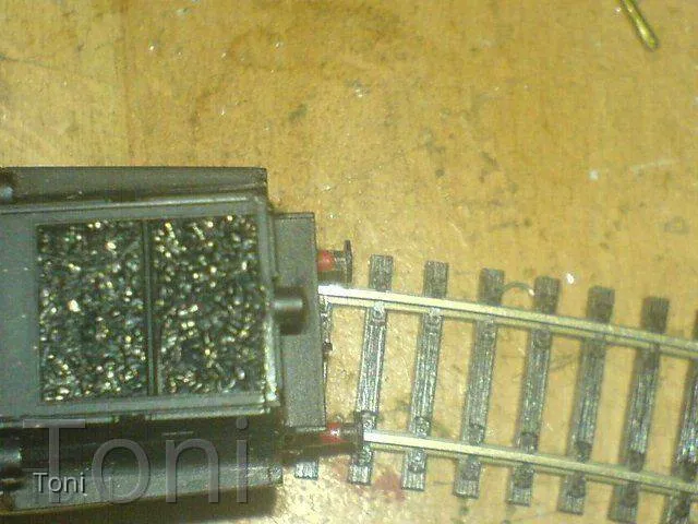

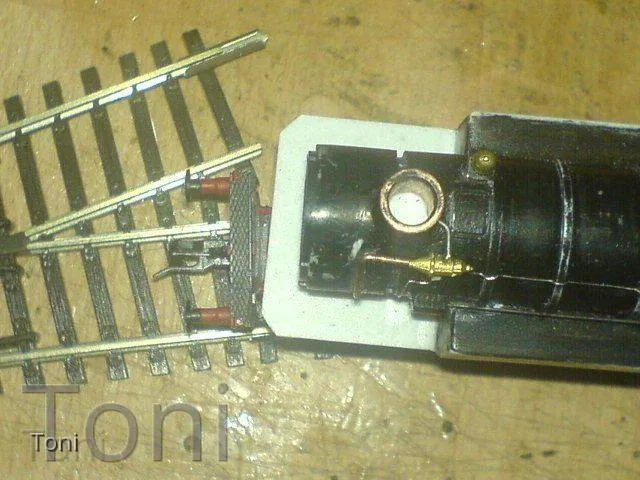

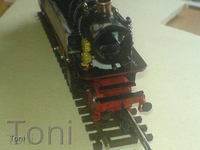

    Der 310er Radius geht auf alle Fälle schon mal...
    Und die Überhänge von Front und Heck bzw. deren Puffern sind auch nicht unbedingt so weit auslaufend...
    Das wars erst mal aus diesen "Theater"...

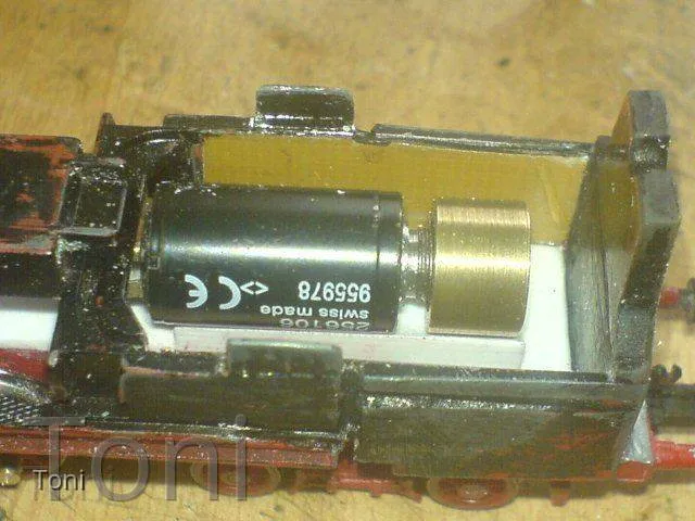

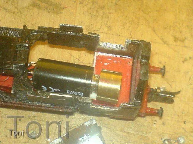

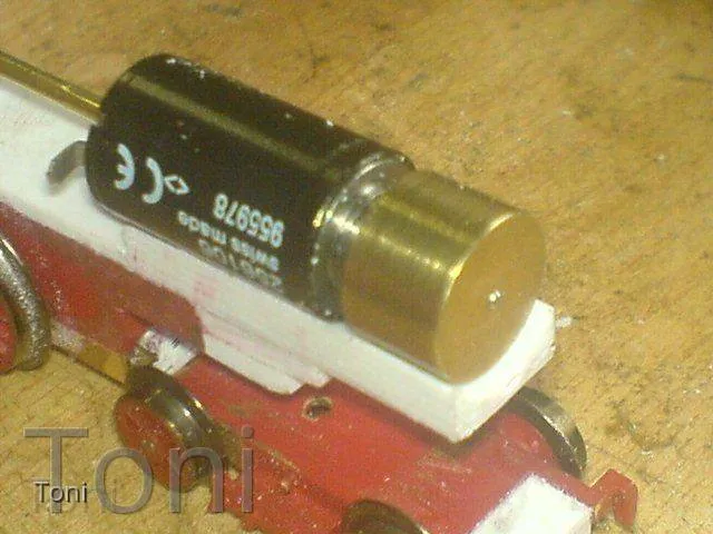

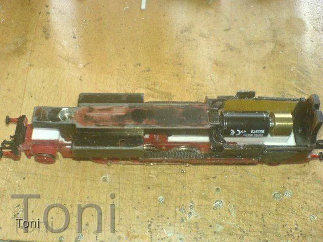

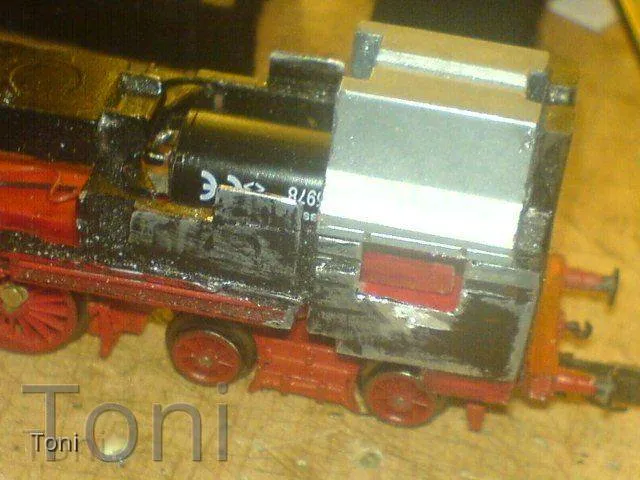

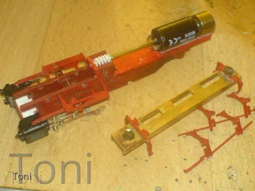

    So, nach dem ich mich heute mal etwas als "Lumber Jack" betätigt habe (gut, "figürlich" kommt es nicht so hin, aber vom Krach her schon :48:) und ab Mittag bzw. in der Mittagszeit die Nachbarschaft den Krach des "Motor betriebenen Arbeitsgerätes" nicht mehr ganz so toll fand :motzi2:, bin ich danach wieder mal zum Bau der Lok über gegangen.

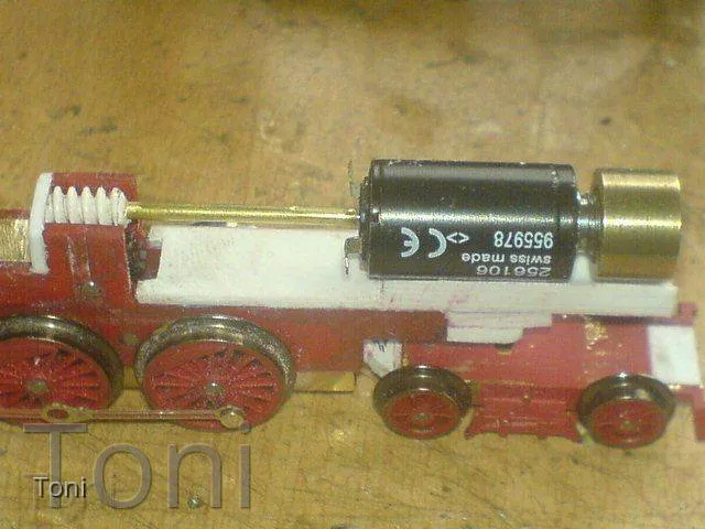

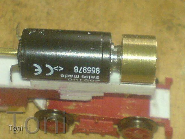

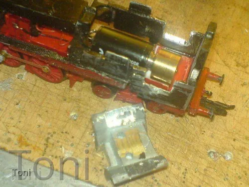

    Nach einiger Fräsarbeit ist nun auch die Halterung für den Motor und das Gegenlager für die Schneckenwelle (ausgebuchst mit einer Cu-Hülse) entstanden und auch gleich verbaut worden.
    Die Motorhalterung wollte ich zunächst aus Metall machen, habe aber wegen der "Schwerpunktverhältnisse" dafür dann doch Plastikmaterial von Evergreen genommen.
    Sonst würde die Sache etwas zu sehr Heck lastig und das woll'n wir ja nicht.
    So verteilt sich später das Hauptgewicht ziemlich über den Antriebsachsen, so wie es sein soll...
    Eingebaut schaut das dann so aus...

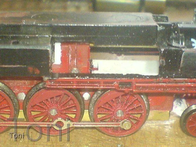

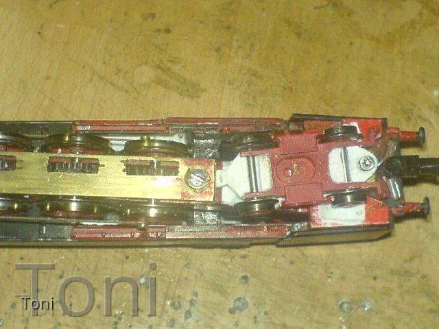

    Zu späterer Stunde ist es mit Krach machen ja so eine Sache und da habe ich mal bei den etwas leiseren Möglichkeiten weiter gemacht.

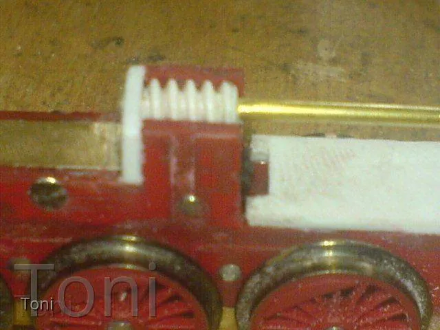

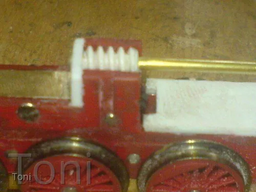

    Hinten am Fahrwerk wurde das noch fehlende Endteil angeschuht und auch gleich noch zurechtgefeilt, so dass in Verbindung mit dem Kuppelkasten (der später auch die rote Farbgebung haben wird) so das Ende vom Rahmen einigermaßen dargestellt werden kann.
    Zumindest das, was man hernach davon sieht, das kommt dem optisch recht nahe, wie es original ausschaut.
    Am Übergang von dem momentan noch weißen Teil zum Messing, da kommt später eh noch jeweils auf der einen Seite ein Bremszylinder und die Hebelage dafür und auf der anderen Seite einiges an Rohren und Ventilen und beiderseits noch die Aufstiegsleitern hin, die das alles noch etwas "verschleiern" helfen. Wenn da dann noch mit Farbe gearbeitet wurde, dann schaut das recht gut aus, denke ich mal.
    Besser als die "naggische, eckige Variante" allemal...;)
    Wenn sich das Bastelergebnis immer mehr dem gewünschtem optischen Endergebnis angleicht, dann macht die ganze Sache auch richtig Laune... :ok:
    Missgeschicke und "Planänderungen" hatte ich ja im Vorfeld schon genug, da freut man sich, wenn alles so klappt, wie man es sich vorgestellt hat :hurra:

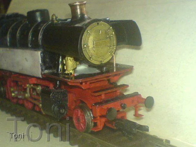

    Da ich ja gestern unterwegs in Oderwitz war und dort die Modellbahnaustellung besucht habe, wurde natürlich zeitlich dadurch am Samstag nicht viel, um an der Lok weiter zu werkeln.

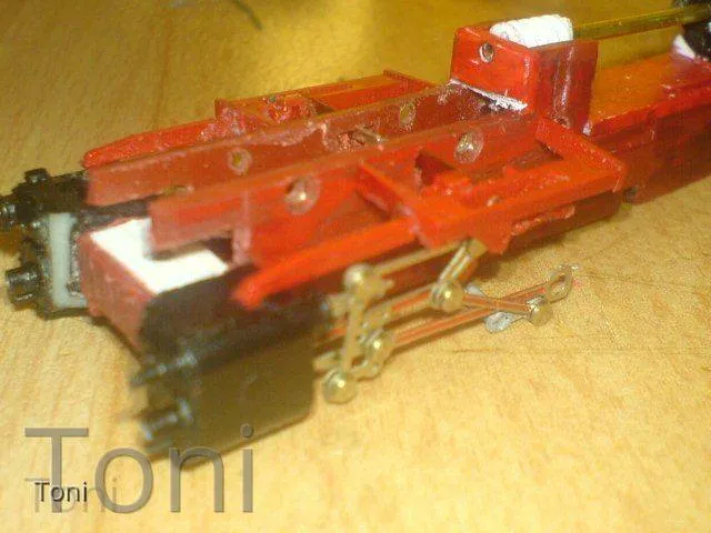

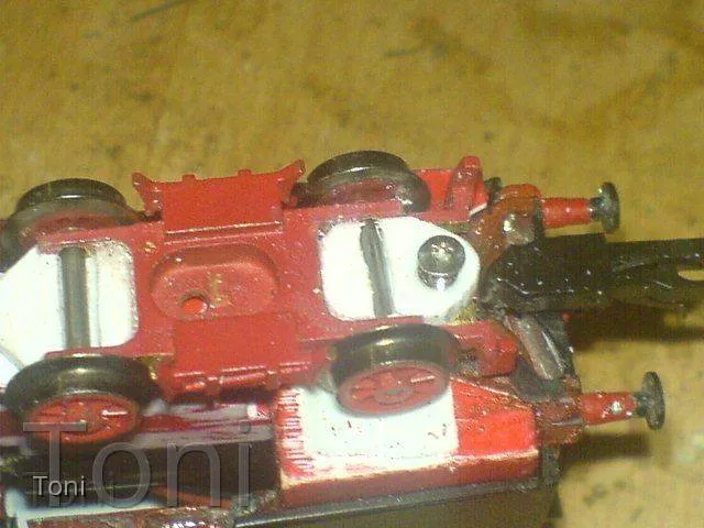

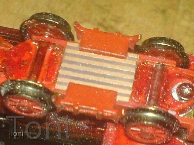

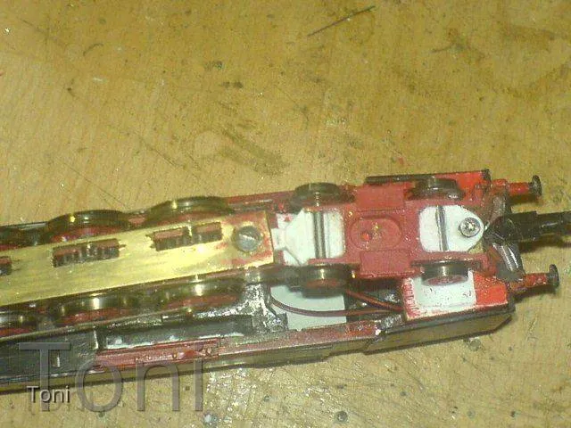

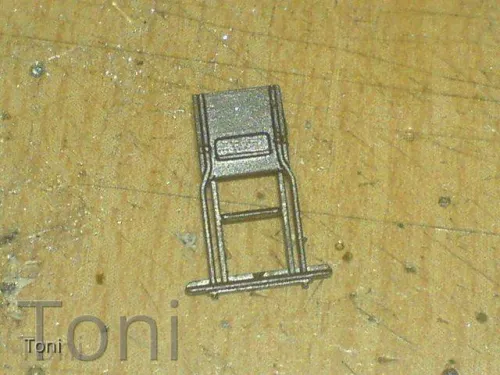

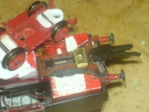

    Heute fand sich aber etwas Zeit und ich habe mal die notwendige "Gelenkschraube" nebst Halterung für das Nachlaufgestell angebracht.
    Dafür wollte ich mir zunächst erst einen abgestuften Bolzen mit Gewinde drehen, aber die 1,6er Senkkopfshraube tut es auch ganz gut.
    Nebenbei sind auch gleich die Werkzeugkästen unterhalb des Tenders mit entstanden.
    Die rote Farbe stammt vom Edding, der mir das anzeichnen div. Schleifpunkte etwas vereinfacht, um hi und da mal noch etwas an "zu viel" an Material abtragen zu können, damit die Räder vom Nachlaufgestell beim ausschwenken nicht schleifen.
    Zwischen dem weißen Teil des Nachlaufgestells und dem Tenderboden bzw. dem Kupplungskasten wird dann auf die Schraube noch ne kleine Feder gesteckt, damit auch alles fein ordentlich und sanft aufs Gleis gedrückt wird bei der Fahrt.
    Passt, sitzt, "wackelt" auch genug (zumindest so viel, wie unbedingt nötig) und die "Gelenkfunktion" des ganzen "Trums" funzt auch so, wie angedacht.
    Der Draht, welcher da hervorschaut, der lässt auch schon die Probefahrt erahnen...
    ...die über 310er Radius mit Gegenbögen (z.T. auch ohne Zwischengerade) ging und keine nennenswerten Probleme aufzeigte.
    Die wurde also auch ordentlich bestanden :hurra:

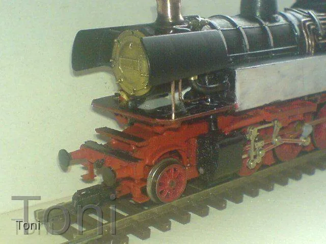

    Na, so ein wenig hab ich schon auf "die Tube gedrückt", auch wenn es erst mal nicht nach so viel ausschaut, sind es doch wesentlich wichtige Teile, die da am entstehen sind.

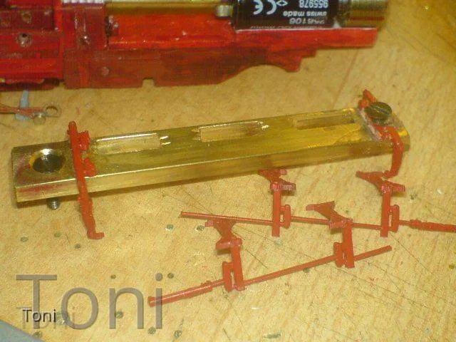

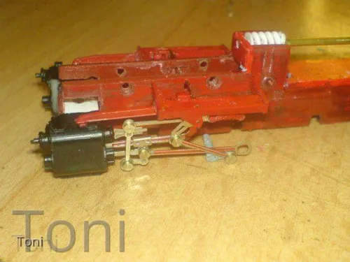

    Die Zylinder wurden mit den Steuerungsteilen versehen, die Bodenplatte mit ersten Teilen für die Bremsen (sie wird wie das Original, alle Treibradsätze vorn und hinten angebremst bekommen), denen die anderen Teile noch folgen werden.
    Die aber leider erst nach der fast fertigen Montage des Fahrwerkes angebracht werden können, weil sie nur jeweils einzeln seitlich zwischen die Radsätze eingebaut werden können und nicht ganz bequem gleich mit an der Bodenplatte angebracht werden können, weil man sie dann mit kompletter Bremsanlage nicht mehr abmontiert bekommen würde, ohne wieder was abzubröseln.
    Da muss ich dann mal schauen, wie ich die befestigen werde, denn einfach ankleben ist nicht möglich, weil ja sonst die Bodenplatte bei erneuter Demontage sich beharrlich weigern würde, vom Fahrwerk abzugehen, da sonst die Bremsklötze im Weg sein werden.
    Mal schauen, was mir da noch einfällt, denn die offenen Stellen an den Zahnrädern der Radsätze sollten eigentlich auch verschlossen werden, um ein Staub aufsammeln später zu verhindern.
    Wird wohl eine längst 2 geteilte Platte werden, wo die Bremsklötze angeklebt sind und die 2 Teile dann auf die Getriebebodenplatte aufgeschraubt werden... mal schauen...
    Das Vorlaufgestell benötigt auch noch div. Anbauten und Leitungen und am Nachlaufgestell muss ich mir auch noch Gedanken um die Stromabnahme machen.
    Gibt also noch so einiges zu tun, bis zumindest schon mal die Grundierung aufs Fahrwerk draufgepustet werden kann...
    Aber... es entwickelt sich ... wenn auch etwas langsam...;)

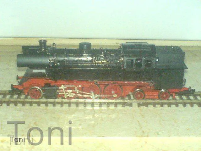

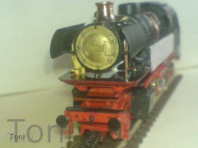

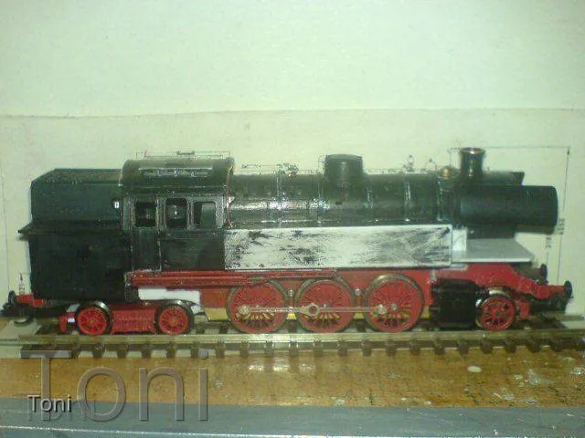

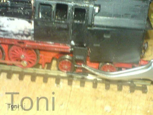

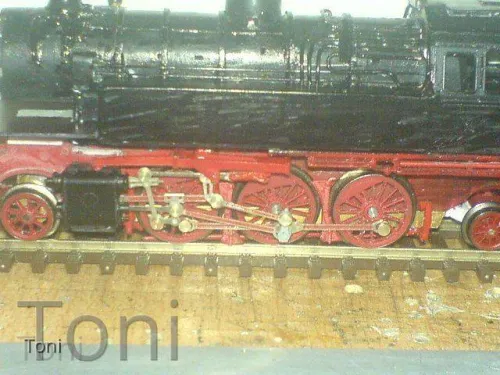

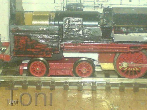

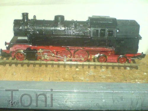

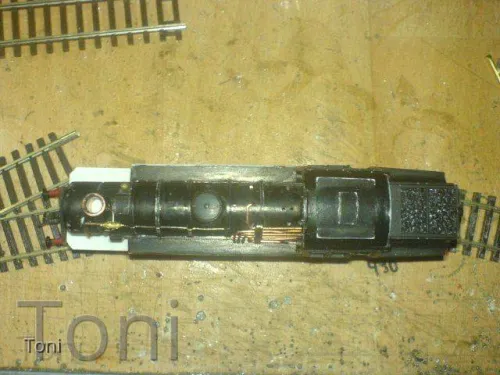

    Heute wurde ausgiebig auf relativ "hudelig" verlegtem Gleis Probe gefahren.
    Ergebnis:
    Es fährt zumindest schon mal, gibt aber noch reichlich Optimierungsbedarf.
    Ab und an hebt man mal ganz klein wenig ein "Beinchen", wenn es durch die Gegenbögen geht und auch die Leichtläufigkeit der Achsen der Vor- bzw. Nachlaufgestelle sind noch nicht optimal, die müssen sich erst noch einlaufen.
    Die bleiben ab und an schon mal stehen, weil dort doch ein ganz klein wenig Farbe mit auf die Wellen gekommen war... (sollte sich aber mit der Zeit auch wieder abarbeiten und alles ordentlich laufen)
    Die Steuerungsteile bewegen sich nach einiger "Richtarbeit" nun auch ohne klemmen und hakeln, was ein kleines "Geduldsspiel" war, bis das alles ordentlich funzte...
    Bezüglich des möglichen Kurvenradius ist bei 310 "Ende Gelände", weiter nach unten lässt die Gelenkkonstruktion leider mit sicheren Befahren der Gleislage nicht zu, weil dann alles arg anfängt zu "drängeln" und man Gefahr läuft, dass die Maschine das Gleis dann doch irgendwie verlassen möchte ;)
    Aber das langt mir auf alle Fälle schon mal zu, denn kleinere Radien will ich ja eh nicht befahren.

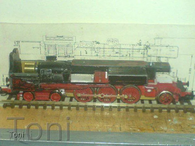

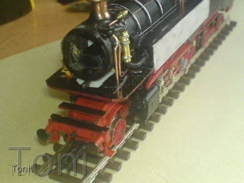

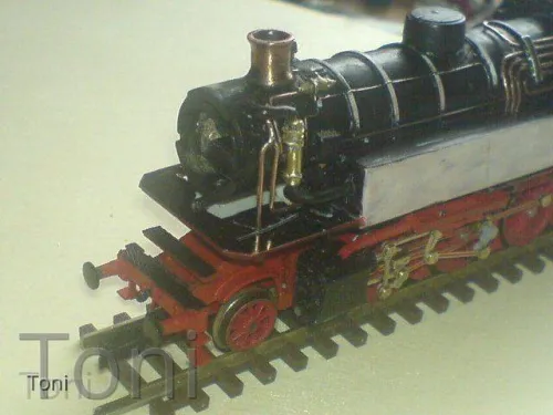

    Hab sie mal aufs Gleis gestellt und abgelichtet.
    Es braucht jetzt nur noch die restlichen Anbauten am Gehäuse (und das sind noch einige mehr, die erst mal noch zurecht gemacht werden müssen...) und halt div. Optimierungen bezüglich des Laufverhaltens, aber sonst schauts schon recht gut aus mit dem Projekt...
    Jetzt heißt es erst einmal die Originalbilder und die Bilder vom größeren "1:32er-Modell" studieren und die ganzen fehlenden Sachen, wie z.B. div. Pumpen, Ventile, Aufstiegsleitern und Leitungen anfertigen und montieren.
    Und dann kann ordentlich lackiert werden... (die Farbe vom Eddingstift kann ja sooo auf gar keinen Fall nicht bleiben, gelle...;))

    • #72
    Ja, schaun mer mal...
    Platz ist noch genug für Decoder, Lade- bzw. Pufferschaltung usw. ...
    Erst mal ging es an die Probleme hier...
    Das "Beinchen heben"habe ich ihr jetzt abgewöhnt.(nach Nerven aufreibenden gefühlten 1000 De- und Wiedermontagen und noch mehr Testläufen...;) )
    Ursache war u.a. die Feder, hinten zwischen Nachlaufgestell und Tenderunterteil.
    Die hatte etwas zu wenig "Bums" (oder eben manchmal viel zu viel) und so war die ganze Sache manchmal (oder eigentlich immer) etwas zu wackelig bzw. etwas "bockbeinig" und es drängelte immer irgend etwas am Fahrwerk beim durchfahren von Kurven.
    Die Feder konnte nach einigen Versuchen ganz entfernt werden und nun stützt sich der Tender direkt auf dem Nachlaufgestell ab, was auch ein ordentliches drehen der Radsätze wieder zulässt.
    Ich hatte zwar einige Bedenken, dass die direkte Abstützung nicht so optimal fürs Fahrverhalten ist, aber seltsamer Weise fährt sie nun besser als vorher.
    Gut, womöglich auch, weil die 2. und 3. Treibachse noch etwas Spiel nach oben bekam...
    Zumindest so viel, was die Zahnräder mit ihren Zwischenräumen zuließen ohne zu klemmen.(ist ja bei der Modulgröße kein Problem...)
    Die Gleislage, auf der die Versuche stattfanden, die wollt ihr lieber nicht sehen ;)
    Da war so ziemlich alles eingebaut, was beim Anlagenbetrieb Nerven kostet, wenn die Fahrzeuge laufend entgleisen oder irgendwie anderweitig streiken.
    Gegenbögen der übelsten Art ohne Zwischengerade, "Radfallen", unterschiedliche Profilhöhen(Gleis von Kühn, Tillig und Krüger kombiniert) und noch einige "Durćhhänger", "Buckel" und Knicke, Weichen ohne Antrieb und ohne Herzstückpolarisation bzw. mit Plastikherzstücken...
    Also alles das in Kombination, was man auf der Anlage niemals nicht haben möchte bzw. verbauen sollte ;)
    Hat sie aber nun nach den div. Umänderungen bzw. Optimierungen ohne nennenswerte Probleme gemeistert.:gut:
    Aber da sie ja nun besser fährt als zuvor, werde ich am Fahrwerk erst mal alles so belassen, wie es ist.
    Außer vielleicht die zusätzliche Stromabnahme am Nachlaufgestell, die kann nicht schaden, denke ich...

    Das Motorgehäuse liegt nun bei etwas weniger als 267mm Kurvenradius quasi als Begrenzung am Tenderballastteil an und die Schwungscheibe kann im Freiraum, der da ausgearbeitet wurde, frei drehen ohne zu schleifen.
    Es sind so zwar nur ca. 2mm mehr an Schwenkbereich geworden, aber das genügt, um auch durch 267er Kurvenradien zu fahren.:hurra:
    Mehr brauch ich nicht und so bleibt's jetzt auch...
    Und nun kann/muss es an den "Hut" gehen, denn da gibt es ja noch reichlich zu tun...
    1.907

    Naja, sooo einfach ist es ja nun auch nicht, sonst wäre ich ja schon fertsch ;)
    Ich muss erst mal die "gesammelten Werke" an Zurüstteilen durchforsten, was ich da noch für die Lok brauchen kann und den Rest muss ich mir anfertigen oder erst mal beschaffen.
    Det dauert aber dann noch bissel...

    Moin, moin...
    Zitat von Kohlenkulli
    ...da wird noch was...
    Ja, wenn ich diese Teile hier hätte (die wurden mal leihweise von einer 84er "entnommen" zum testen), dann könnte ich schon mal weitermachen...
    Zum Test habe ich die Einstige bzw. Aufstiege der 84er schon mal rangehalten und die würden gut passen.
    Leider musste ich mir die heute erst bestellen und warte nun, bis ich sie bekommen habe.
    Aber zumindest am Nachlaufgestell gehts weiter, denn da habe ich begonnen, die Stromabnahme zu frokeln...
    Jetzt muss ich mir nur noch etwas 0,2er Federstahl oder harten Ms Draht suchen für die eigentlichen Stromabnehmer.
    Oder halt was in Bronzeblech, was aber momentan in der Bastlkiste wohl gerade "aus" ist...
    Ein Luftverdichter passender Bauart fand sich auch noch an und die Rohre zu den Zylindern hin, die sind auch schon angebracht.
    Fehlen nur noch die Stellstangen für den Regler, die Dampfpfeife, selbige selbst auch und noch einige Leitungen, die angebracht werden müssen.
    Dann noch so einiges an "Gedöns" vorn am Vorlaufgestell (Trittbrett und div. Verrohrungen z.B.) und dann schaun mer mal weiter.
    Naja, langsam gehts zwar, aber es geht zumindest weiter...
    Ist ja auch schon mal was ;)

    Moin...
    Trotz einiger fehlender Zurüstteile, die erst noch beschafft werden müssen, weil ich sie nicht selbst anfertigen kann (will), hab ich mal etwas weiter gefrokelt und man bekommt so langsam "sein typisches Gesicht".
    Dafür (also fürs "Gesicht") fehlen nur noch die "Äuglein", sprich die Lampen, die ich aber erst noch anfertigen muss und in die doch recht kleinen Gehäuse erst noch 0401er SMD LEDs in warmweiß einbauen darf...
    Aber... das Antlitz entwickelt sich ja schon mal zum typischen Erscheinungsbild. ;)
    Der Edding, den ich z.T. als "Anzeichenhilfe" und zum "optischen Test" bezüglich der farblichen Wirkung benutzt habe, der hat sich mittlerweile durch das viele "anfingern" auch verflüchtigt und so sind nun auch wieder die vielen Anbauteile recht gut zu sehen.
    • 1. März 2019 um 16:15
    • #79
    Ich weiß, was Du meinst, aber eben wegen dem Kunstlicht, was meist die Anlage umgibt, wirken die gelben LEDs viel zu (dunkel) gelb und die warmweißen LEDs (hier namentlich super golden white) wesentlich genehmer.
    Es erscheint dann wirklich so, wie Glühlampenoptik.
    Die Erfahrung habe ich zumindest bei meinen RC Fahrzeugen machen dürfen...
    Jetzt muss ich erst mal die Restekisten durchforsten, damit ich am Vorlaufgestell noch die restlichen Teile montieren kann und dann schaun mer mal, was sich bis heute Abend noch ergibt.
    • 1. März 2019 um 19:41
    • #80
    Ist das wirklich richtiges Gelb?
    Auf alle Fälle für mein Empfinden immer noch viel zu stark in der Lichtwirkung.
    Mit nem Flakscheinwerfer will ich es nicht unbedingt vergleichen ;), aber ich finde es immer noch zu viel "aufgetragen" von der Helligkeit her.
    Und wenn das wirklich richtig gelbe LED sind und die so weit herunter gedimmt werden, dass sie "dunkel" genug sind, dann kommt das arge gelb schon sehr zum tragen. (meistens zumindest.. kann ja bei einigen LED Typen auch anders sein)
    Dein Ergebnis schaut aber trotzdem erst mal nicht schlecht aus :gut:
    Wenn man aber bedenkt, dass Glühlampen eine Farbtemperatur von ca. 2500K (40W Lampe) bis ca. 2800K (100W Lampe) und Halogener auch ab ca. 2800K haben, dann sind (für mich zumindest) die (richtig) gelben LEDs raus aus dem Spiel, weil die noch deutlich unterhalb von 2500K liegen.
    Super Golden White LEDs liegen bei ca. 2700 K und Sunny White/ Warmweiß bei ca. 2800-3000K.
    Deine vermeintlich gelben LEDs schauen eher nach Warmweiß bzw. Sunny White aus als nach Gelb...(zumindest bei deiner "Strombefeuerung")
    Kann das sein?
    Da ja die Dampfloks eher keine Halogebeleuchtung hatten ;), kommt die Golden White bzw. Super Golden White LED der Glühlampe wohl am nahesten von der Lichtfarbe und Farbtemperatur.
    Zumal sie ja beim abdimmen auch noch dazu neigen, die Lichtfarbe leicht in Richtung gelb zu verändern.
    Naja, ich werd es mal testen, was mir besser gefällt.
    Danke trotzdem für den Hinweis.
