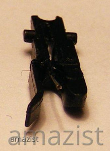

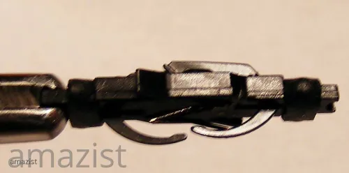

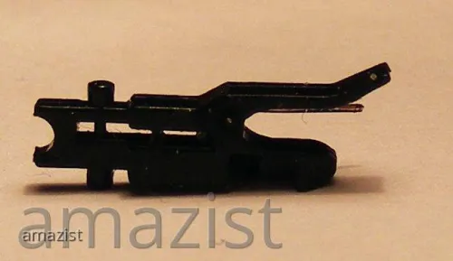

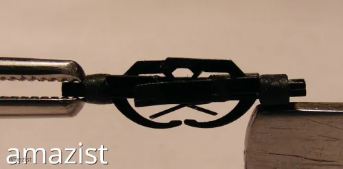

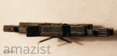

    Etliche von Euch werden ja bereits wissen dass man die Tillig Kupplung auch sicherer machen kann. (z.B. mit Blechen von DZ) oder man geht einen anderen Weg, den auch schon mehrere Forenmitglieder begangen haben.
    Die Kupplung erhält eine Vertikalbegrenzung aus unmagnetischem festen Bronzefederdraht 0,3mm, welcher eine Funktion wie der Steg bei der Kuehn Kupplung übernimmt und diese vertikal gegen Höhenspiel sichert. Bronzefederdraht ist besonders geeignet, da er sich mit dem Magneten nicht magnetisieren lässt und somit den Fallhaken nicht gegenseitig beeinflusst. Die gute Beweglichkeit der Fallhaken der Tilligkupplung ist somit stets gewährleistet und auch in Kombination mit Kuehn Kupplungen gibt es keinen Ärger.

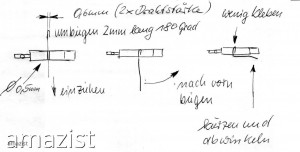

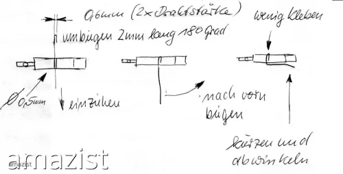

    Dazu wird ein 0,5mm Loch durch den Kunststoff Grundkörper an einer bestimmten Stelle gebohrt. Da dieses bei allen Kupplungen präzise an der selben Stelle liegen soll ist eine Bohrschablone anzufertigen. Dann ist der Bohrständer durch Anschläge so einzurichten, dass diese Schablone bei jedem Bohrvorgang an der selben Stelle anliegt. Damit ist natürlich der einmal eingerichtete Bohrständer für andere arbeiten nicht frei weshalb man besser von Zeit zu Zeit eine Serie macht.
    Achtung: Beim umbiegen des Drahtes auf Grate/Schräge der Schnittkanten achten und den Draht so umbiegen dass Grate innenliegen und beim Einziehen mit dem Kunststoffteil nicht verhaken . Der Draht sitzt nach dem Einziehen bereits recht fest, wird aber dennoch mit einem Tröpfchen Sekundenkleber von oben und unten gesichert, welche mit einem Holzzahnstocher aufgebracht wird und aufgrund der Kapillarwirkung in die Bohrung förmlich hinengezogen wird.
    Besonders die langen IC- Wagen mit Steuerwagen lassen sich nun auch "full Speed" schieben ohne dass die labberige lange Deichsel mit der Kupplung nach unen abtaucht und im Bogen aufgeht.
    PS: Wenn es beim Bohren mal eine kleine Seitenabweichung geben sollte - keine Panik.
    Das 180 Grad umgebogene Ende kann man beim Einziehen so positionieren, dass es entweder nach rechts oder links zeigt. Dementsprechend wandert auch der Fixpunkt einige zehntel mm nach rechts oder links.
    Wer möchte kann auch Details zur Bohrschablone bekommen.
    Davon hab ich noch kein Foto gemacht......
    Benötigt wird: Bohrer 0,5mm, Bronzefederdraht 0,3mm, kleine präzise (12V) Bohrmaschine mit Bohrständer, eine Flachzange mit Riffeln zum Umbiegen des 180 Grad Endes, ein scharfer Seitenschneider und eine feine Ovalspitzzange mit Glattbacken zum abwinkeln des Drahtes am Kupplungskopf. Der Abwinkelpunkt ist die vertikale Fläche an der der Fallhaken einrastet. Achso - schwarz macht man das einfach mit einem Edding 3000 o.ä. oder vorsichtig mit Edding Lackstiften. Es darf keinerlei Farbe in den Schlitz des Fallhakens gelangen!

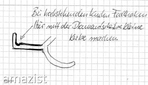

    Wenn ich dann wieder den Kuehn Preis sehe - der ist schon günstiger als T. Dann gibt es noch das Blechlein von DZ. Dafür hat T. ja den kleinen Nippel an die Kupplung gemacht. (den man mir im übrigen im Hause T. als Spritzgussrest weismachen wollte :48:) Bei Nachkaufkupplungen kaufe ich selbst Kuehn und mache am Fallhakengelenk eine kleine Kerbe und ggf. den Grat weg, dann geht die auch ganz leicht.
