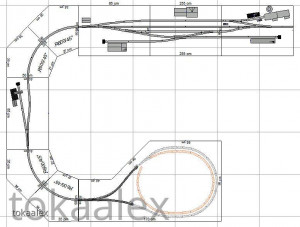

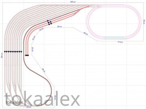

    Nachfolgend einige Pläne dazu (der Bf. ist nicht ausgeplant und diente nur als Platzhalter)...
    V01
    V02
    Leider zeigten bereits die ersten detaillierten Planungen, dass bei einer Kompaktanlage zu viele Kompromisse einzugehen wären, weshalb wir das Projekt zu Gunsten unseres stets vorhandenen "Plan B" in die Tonne getreten haben. Doch dazu in Kürze mehr...
    Gruß Alex

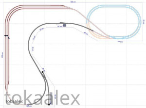

    In einem ersten Schritt habe ich die Module mal versucht, im Hobbyzimmer unterzubringen...
    Selbst mit einem R700 werden die Bogenmodule für das Zimmer zu groß und der für Ausstellungen angedachte Bahnhof zu lang.
    Deshalb wird es für das Hobbyzimmer vermutlich ein zusätzlich einsetzbares Modulteil für den Bahnhof geben und in der hinteren linken Ecke ein fest im Zimmer stationäres Eckmodul mit genau zugeschnittenen Maßen und R500.

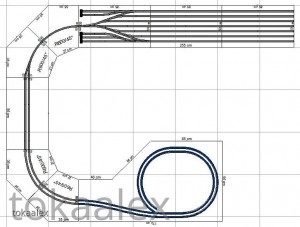

    Sodele, weiter geht's... :48:
    Irgendwann muss man ja mit den Detailplanungen anfangen, also habe ich mal den von mir favorisierten Bahnhof Großhartmannsdorf in WinTrack auf 2,70 m Länge gezeichnet. Im Gleisplanheft vom Sachsen-Report ist zwar ein originaler Plan von diesem Bahnhof mit allen möglichen Abmessungen drin, aber ausgerechnet die Bemaßung der Bahnhofsgleise ist nicht zu entziffern. :oops: Ich kann somit derzeit nicht genau sagen, um wie viel der Bahnhof eingekürzt ist...
    - Gleis 1 hat eine nutzbare Gleislänge von ca. 0,70 m
    - Gleis 2 hat ca. 1,10 m
    - Gleis 3 liegt bei ca. 1,35 m
    - es wurden nur EW3 verplant
    - die beiden äußeren Modulkästen sind 1 m breit
    - eigentlich ist der Bahnhof ein Endbahnhof, aber um mögliche Erweiterungen offen zu halten, wurde das rechte Gleisende genau auf FKTT-Normprofil gesetzt
    - links geht es dann in das anschließende Eckmodul ohne Normmaß
    Großhartmannsdorf
    Ein weiterer in Frage kommender Vorbildbahnhof ist Münchenbernsdorf, den ich ebenfalls mal in WinTrack eingegeben habe...
    Dummerweise gefällt mir momentan kein einziger dieser Bahnhöfe mehr, seit ich den Modulbahnhof Zillitzsch von einem Moba-Kollegen auf Bildern gesehen habe. Diesen habe ich mir nun "geklaut" und auf meine Platzverhältnisse etwas verkleinert sowie mehrere Varianten (ausschließlich mit EW2) davon erstellt...
    V01
    V02
    V03
    V04
    V05
    V06
    V07
    V08
    V09
    V10
    Momentan fallen mir zwar immer wieder neue "Flausen" ein und so recht konnte ich mich bei dem ganzen Für und Wider noch nicht festlegen, aber mit V01 gibt es schon einen kleinen Favorit...

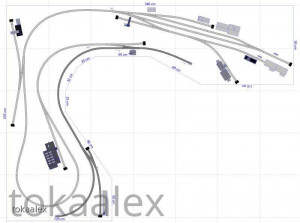

    Moin Erik und Uwe,
    meintet ihr so...
    V11
    ... so (die Rampe ließ sich leider nicht spiegeln, daher liegt sie eher an der falschen Seite),...
    V12
    ... so...
    V13
    ... oder so?
    V14
    Gruß Alex

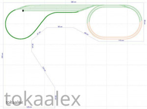

    Sodele, ich habe mich mal für zwei Varianten entschieden und bei diesen noch ein bisschen Optimierung betrieben. Die Gleisabstände von den Gleisen 1, 2 und 3 sind jetzt ungefähr gleich und die für die Eisenbahnverladung benötigte Rampe etwas länger geplant. Auch hat der Bahnhof nun wohl seinen vermutlich endgültigen Namen bekommen, es wird eine kleine Anlehnung aus einem Detail meiner Kindheit. 8-)
    Herausgekommen sind dabei nun folgende zwei Gleispläne...
    V01
    V02
    Gruß Alex
    2 Mal editiert, zuletzt von tokaalex (25. September 2017 um 13:13)
  • tokaalex
    238
    • 21. September 2017 um 06:47
    @ Uwe,
    danke für Deine E-Mail, Deine Version deckt sich ja fast mit meinen Änderungen. :05:
    @ Frank,
    geht mir genauso und V02 gefällt auch mir einen Tick besser, ohne dass ich das jetzt an irgendetwas festmachen könnte. :gut:
    Zur Verladerampe auf der linken Seite möchte ich noch ergänzen, dass ich während meiner Zeit als Panzerfahrlehrer in Schneeberg doch so einige Bahnverladungen (Schlema oberer Bahnhof, Weißwasser usw.) mitgemacht habe und dies gern nachbilden möchte... :48:
    Ich habe V02 jetzt mal genommen und mit Kleinigkeiten noch etwas Feintuning betrieben...
    - links habe ich für die Gleise 1-3 nur Gleissperrsignale und dazu ein Gruppenausfahrtsignal vorgesehen
    - die Länge der Lsch-Gleise noch etwas verlängert, so sollten auch zwei Maschinen dort stehen können
    - wie ich das mit den Signalen auf der rechten Seite lösen werde (falls der Bahnhof doch mal als Durchgangsbahnhof genutzt wird), ist mir momentan noch schleierhaft... :gruebel:
    V00
