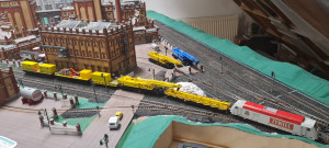

    Hallo an alle, es ist etwas weiter gegangen. Das unterirdische Gleis liegt. Oben sind alle Trassen mit Kork fertig. Nun kann es mit den Gleisen weiter gehen. Die Häuser sind fertig. Aber seht selbst. Gruß vom Lötkobenrenato

    Na da ist das Foto mit der Änderung von Dreiwegeweiche auf 2x EW2. So wie Thomas angeregt hat. Ist so schön geschwungen ohne Doppelschlenker.

    Nun ist auch schon die erste czechische Reisegruppe eingetroffen.

    Halbzeit bei der Gleisverlegung.

    @.... es ist ein SKODA Bus.
    Heute mal nach der Pultmontage die Weichenantriebe montiert. Nun kann die Löterei bald los gehen. Der Testlauf soll ja beim Stammtisch sein.

    Srippenwochenende vorbei. Nur noch die Relaiskarten für die Wichenzungenversorgung fertig anschliessen. Der Fahrstrom DCC inkl. Wendenschleifenschaltung läuft. Die Weichenantriebe Digital und vom Pult ( sowohl als auch ) funktionieren. Die Herzstückumschaltung läuft auch schon.
    Da rückt der erste Probebetrieb näher.

    Hallo Daniel. Sind DCC Antriebe. Laufen gleich Digital als Magnetartikel. Hat aber auch zwei Tastereingänge für ein Gleisbildstellwerk. Geht sowol als auch, auch beides gleizeitig. Ein Umschalter für die Herzstückversorgung gleich von der DCC Spannung ist integriet. Zusätzlich noch ein Potentialfreier Umschalter für eigene Funktionen. zB. Rückmeldung oder wie ich gemacht habe für das Hilfsrelsis fur die jeweilige Zungenversorgung. Gieb einfach mal bei ebay digitaler Weichenantrieb ein. Gruß Renato
