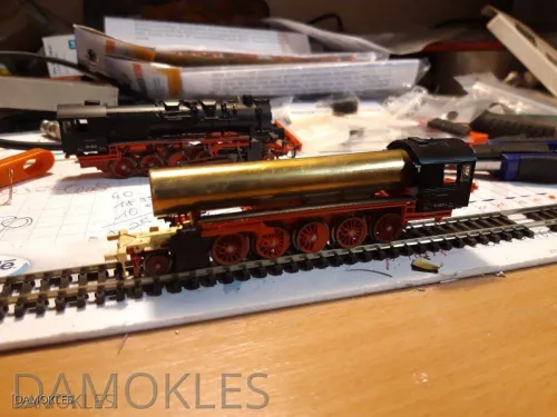

    So Heute mal wieder etwas weiter gemacht.

    Hoffe das es nicht zu schlimm ist mit dem Kribbeln in den Fingern.
    Habe nun auch die grobe Arbeiten bei Maschine 1 Abgeschlossen. Nun die Vorbereitungen für den Vorbau. Der muss noch gefühlter werden und dann die Nieten drauf.

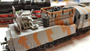

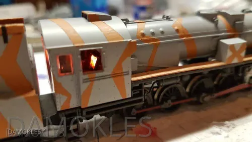

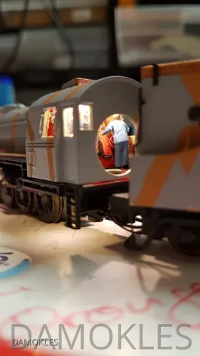

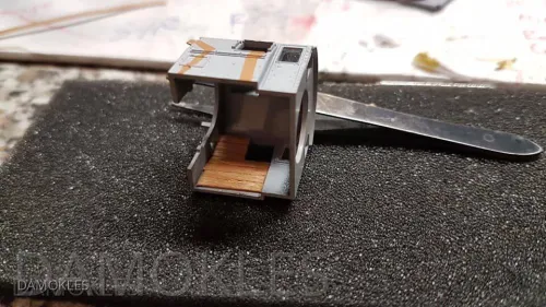

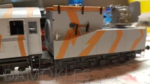

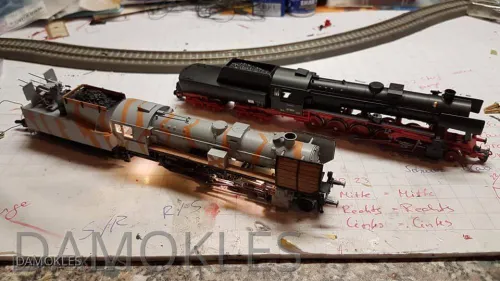

    Da das Tema ja grade wieder Herauf geholt wurde! Möchte ich euch mahl zeigen, was ich so als Letztes Großes Projekt gemacht habe!
    Als Vorbild Dienten mir bei ihr, einmahl schwarz weis Bilder und ein Modell in 1:32.
    Ausgestattet ist sie mit einigen Schönen Details.
    -Saund Decoder
    -1600 Mikrofarad puffer Speicher
    -Diverse Beleuchtung
    -Führerhaus Auskleidung aus Echt Holz
    -Windleitbleche aus echt Holz ebenso der Umlauf
    und Vielen kleinen Dingen mehr.
    Das Projekt ist allerdings auch schon einige zeit her, es wird aber jetzt immer mahl wieder was kommen.
    Ich werde einmal Versuchen, hier Mehr davon zu zeigen!

    • #56
    Hallo
    Gibt es Belegfotos eines Steifrahmentenders mit einem FLAK - Geschütz?
    Mir deucht, die Konstruktion eines solchen Tenders gibt die statische Festigkeit für die Montage einer solchen Waffe garnicht her ...
    Grüße aus de mBärliner RAW,
    Dirk
  • DAMOKLES
    76
    • 27. Juni 2019 um 16:25
    • #57
    Wie Beschreiben, diente mir da auch ein Modell in 1:32. Sicher ist das Fraglich ob so etwas gemacht wurde, Aller Dings wahren die einzelnen Direktionen auf Improvisation angewiesen, da es ja an Material mangelte. Daher Könnte es sich dafür angeboten haben. Jedoch ist diese jeder zeit entfernbar wia Magneten. All so wen man sich Daran Stört, ist das Korrigier bar.
    Letztlich muss es ja mir Gefallen.
  • Climber
    174
    • 27. Juni 2019 um 20:11
    • #58
    Saubere Arbeit und Dir muss es ja gefallen.
    Von der Flak mal abgesehen, gab es die "Holzwindleitbretter" wirklich?
    Die Flakbesatzungen hatten sicher eine Raucherlungen.
    Servus Willi
  • willy 62
    Ehrenmitglied
    278
    • 27. Juni 2019 um 21:41
    • #59
    Das Modell gefällt mir auch super.
    Wobei ich mit der Flak oder dem Fla Geschütz ( Flak Geschütz ist doppelt gemoppelt weil Flieger Abwehr Kanonen Geschütz) auch Bauchweh habe. Verdammt breite Bauform, (Lichtraum), wie soll das Geschütz vernünftig bediehnt werden, wo lagert Munition?
    Kurz zur Flak, ich gehe von einer 20mm Flak 38 aus: Besatzung 7 Mann, Breite 2420mm, Höhe aufgerichtet über 3m! Kadenz theoretisch 1800 /praktisch ca. 800 Schuss pro Minute.
    Aber die Magnetlösung ist wieder sehr gut und, wie oben geschrieben, dem Erbauer muss es gefallen.
    Und wundern täte mich so eine Anordnung als Versuch auch nicht wirklich.
    Mathias
  • DAMOKLES
    76
    • 27. Juni 2019 um 21:56
    • #60
    Danke euch, ja die Holz windleit Bleche gab es wirklich. Hab ein Schwaz weiß Foto aus einer Zeitschrift. Eine Veröffentlichung ist von meiner Seite aus warscheinlich schwierig, wegen Rechtsgrundlage.
    Was sie Flag angeht, diese ist auf angedeuteten Schienen fixiert. Dies ermöglichen die Flack weiter ans Heck zu bewegen. Dies ist nötig um beim Wasserfassen die Luken im Tender öffnen zu können. Des Weiteren kann ich mir genauso gut vorstellen, dass diese hauptsächlich dann genutzt wurde wenn die Maschine mit Ruhe Feuer stand. Und somit ein viel leichteres Ziel gewesen wäre.
    Lg
