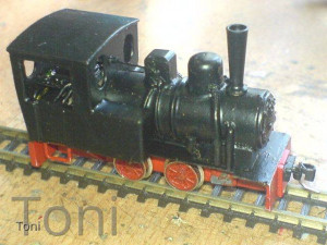

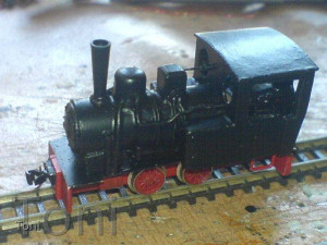

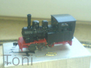

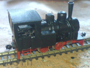

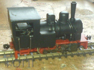

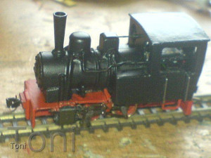

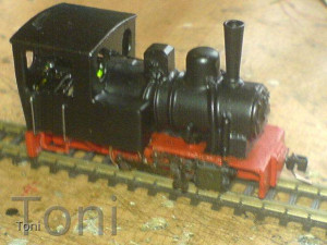

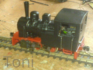

  • Baulok "Funki" für TTe als Resteverwertung und "Spaßmobil"
    Hallo Freunde
    Um mal das neue Forum auch mal mit Beiträgen zu füllen, habe ich was herausgekramt, was thematisch ja hier auch reinpasst.
    (wenn es wo anders besser aufgehoben sein sollte, dann möge die Administration mal "Laut geben" und wir können es ja auch verschieben lassen)

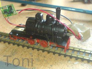

    Was macht man, wenn man in den Restekisten noch reichlich Teile alter Z Loks findet und nicht so recht weiß, wofür man sie verwenden sollte?
    Ich habe jedenfalls mal das Netz bemüht und mir einige Bilder der alten Bauloks von Henschel, Jung und O&K herangezogen und mir Gedanken gemacht, was ich da wohl als Vorbild für eine kleine Baulok in TTe hernehmen könnte.
    Es fand sich leider nix, wo ich hätte eine richtige modellmäßige Lok hätte draus bauen können, aber für eine Fantasielok, die sich an die wesentlichen optischen Merkmale der betreffenden Vorbilder anlehnt, da sollte sich doch was machen lassen.
    Zumal auch noch ein 2,4GHz Empfänger "herumlag", wurde der Entschluss gefasst, aus den Teilen eine kleine funkgesteuerte Lok, so als "Gag" für gelegentliche Modultreffen zu bauen.
    Begonnen wurde das Projekt schon vor geraumer Zeit und leider habe ich zu Anfang keine Bilder von gemacht, aber die der letzten Baufortschritte sollte auch genügen, denke ich.
    Der Kessel wurde aus einem Stück CU- Wasserrohr "gedrechselt" und Führerstand sowie die Kesselaufbauten entstanden z.T. aus Evergreen und div. Draht- und Blechresten.
    Wie geschroben, es ist eine reine Resteverwertung, ist mal so "nebenbei" mit "gaaaanz schneller Nadel gestrickt" und kann auf gar keinen Fall Anspruch auf "Modell" erheben, aber der Spaß war es mir wert :zwink:
    (man nahm halt, was die Restekiste noch so hergab)
    Weiter gehts gleich...

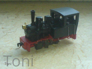

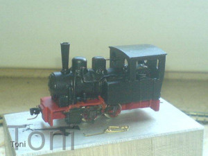

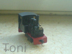

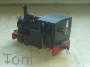

  • So, wegen der max. mögl. Bilderanzahl musste das etwas "aufgedröselt werden...
    Zu guter letzt, so als Abschluss, soll sie noch vorn und hinten ein etwas größeres "Laternchen" bekommen und auch Schilder mit dem Rufnamen "Funki" und der "Bahngesellschaft" namentlich "T.B.B.G."... "Toni's-Bömmel-Bahn-Gesellschaft" ;)
    Auch die Handläufe an den Türen des Führerstandes kommen noch dran (bzw. sind mittlerweile schon dranne) und dann kann sie für gelegentliche Modultreffen der TTe Freunde mal so als Gag ihre Runden drehen.
    So schaut sie bis jetzt aus und läuft auch prima.
    Mal schauen, was der (leider durch die Platzverhältnisse nur kleine 25mA/h) Akku nach den ersten Ladezyklen so an Fahrzeit hergibt.
    Für ca. 30 Minuten sollte es aber sicher langen, was für die gelegentlichen "Spaßfahrten" doch völlig ausreichend ist (aufladen dauert ja nur ca. 10 Minuten)
    Damit ihr sie auch wenigstens mal in Bewegung sehen könnt, habe ich mal versucht, das Teilchen dabei abzulichten.
    Die Videoqaulität ist zwar nicht sooo berauschend, aber wenn man keine bessere Technik dafür hat, muss es auch so gehen ;)
    Da kommt aber noch was besseres nach, was auf den Modulen von Martin und Hartmut gemacht wurde.

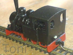

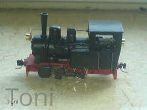

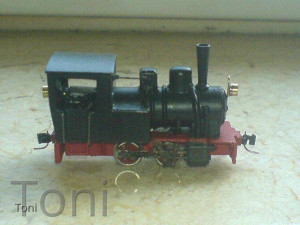

  • Anbei hatte sie nun auch ihre beiden "Laternchen" bekommen hat, die aus etwas Messingrohr und Drahtresten entstanden sind.
    Fehlen jetzt nur noch die Schilders mit Namen und Bahngesellschaft.
    Neulich durfte "Funki" bei den Oderwitzer Schmalspurfreunden die erste Testfahrt auf den Modulen von Martin und Hartmut absolvieren.
    Ist zwar etwas wackelig vom "Fahrt-Bild" her gesehen(keine Ahnung warum), aber live läuft sie wesentlich "flüssiger" und die beiden "Anhängsel" dahinter machen sich optisch auch gar nicht schlecht...(sind leider nicht meine :11: )
    Fazit:
    Als "Resteverwertung" und "Spaßmobil" gar nicht mal soooo schlecht ;)

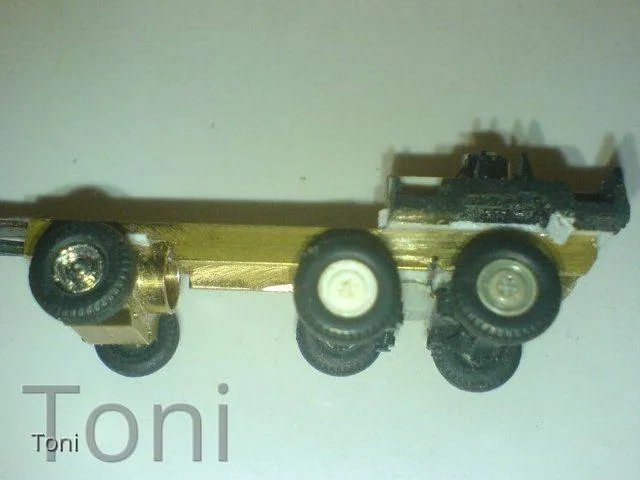

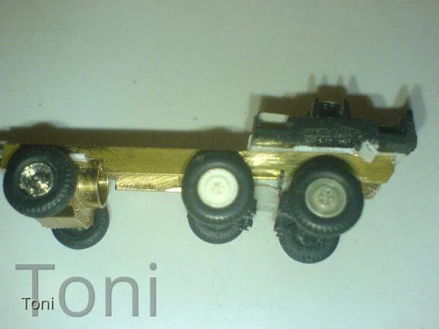

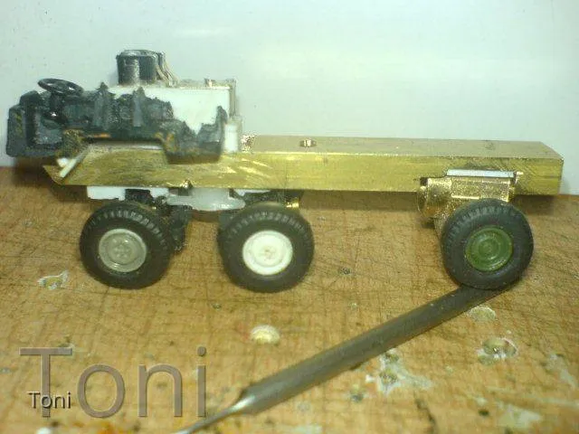

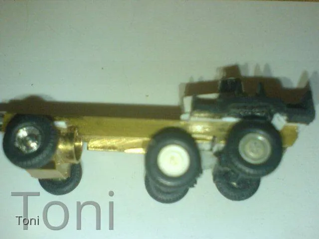

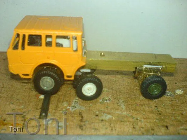

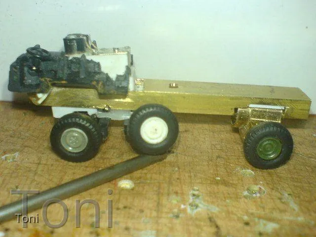

  • Tatra 813 6x6 TP
    Hallo liebe Bastelfreunde
    Um mal die älteren Beiträge (z.T. leider aus bekannten Gründen heraus nunmehr ohne Bilder) etwas aufzufrischen...

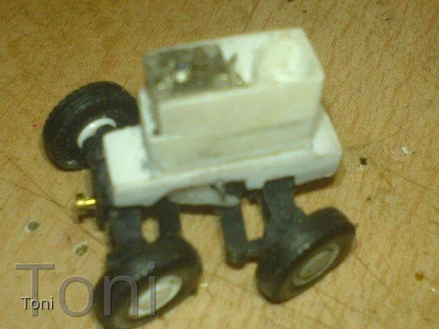

    Es schaute gut aus, aber ein Mikromodellbaukollege hat mir mit seinem Fahrzeug in H0 noch eine Idee aufgezeigt, wie ich das Fahrwerk noch optimieren kann.
    Die Konstruktion der Lenkung wurde daher noch einmal komplett überarbeitet, um am Ende auch eine viel bessere Beweglichkeit der Achsen zu ermöglichen und so (normal gestaltete) Hindernisse auch ordentlich überfahren zu können.
    Das hier war der Anstoß dazu...(ich habe ihm nur mal noch unter das Video von seinem Tatra eine etwas passende "Geräuschkulisse" gemogelt;))
    Nun mal zu meinem Tatra.

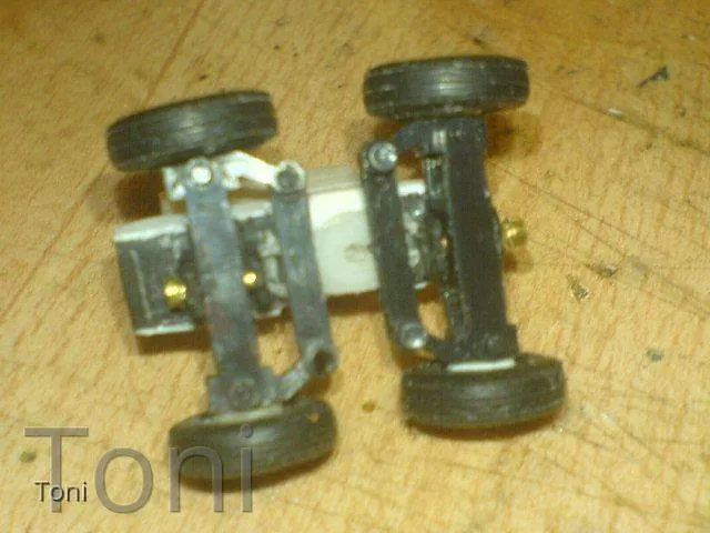

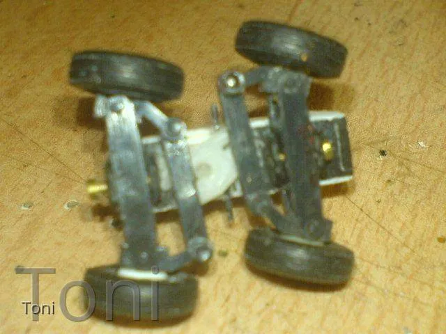

    Wie schon geschroben, die Lenkung wurde noch mal komplette überarbeitet und die Achsen liegen nun so, dass sie mit den Spurstangen zueinander eingebaut sind.
    Der Servo wurde mit einem (wieder reichlich ;)) umgefrokelten Lenkarm bestückt und ermöglicht es nun, dass die Achsen bei Kurvenfahrt auch die unterschiedlich nötigen Kurvenradien befahren können, sprich sie lenken unterschiedlich ein.
    Auch wurde er mittels eines kleinen Stahstiftes als Gelenk befestigt, der unterhalb des Servos angebracht ist und sich am Fahrgestell abstützt.
    Damit ist es der ganzen Konstruktion nun auch möglich, sich zusätzlich der eigentlichen seitlichen Achsbewegungsmöglichkeiten mit samt dem Servo pendelnd in Fahrtrichtung auf und ab zu bewegen und so sollte das Fahrzeug später auch Hindernisse ordentlich überwinden können. (nicht ganz so extrem, wie im obigen Video, aber so in der Art zumindest)
