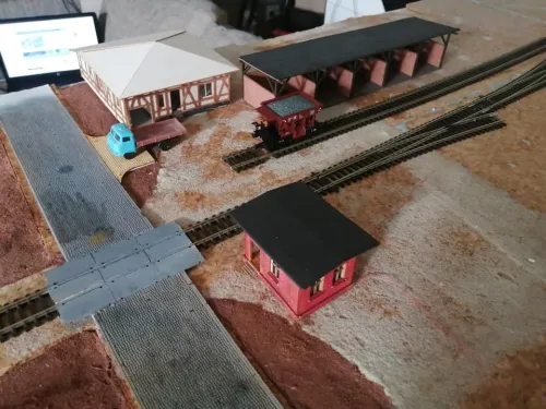

    Sero und Kohlehandel hab ich nie zusammen gesehen.
    In den 60érn in Dresden gab es zentrale Lager, die die Haushalte belieferten und kleine Außenstellen. Diese belieferten weniger. Hier hatten die Leute sich eher mal einen Handwagen mit Kohle abgeholt.

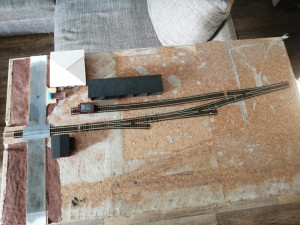

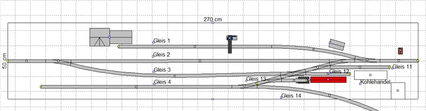

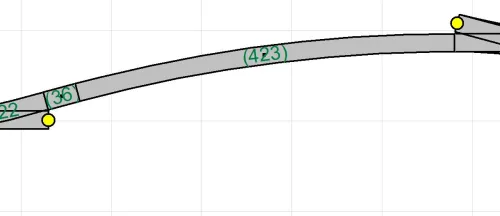

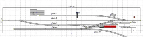

    Ich habe grad bemerkt, dass der Gleisplan für mein Vorhaben fehlt:
    Gleis 1: Laderampe + -straße mit Kran
    Gleis 2: Hauptgleis (an beiden Enden 25cm Platz zum Umsetzen der Lok's)
    Gleis 3: Umfahrgleis
    Gleis 4: Ziehgleis / Abstellgleis für Industrieanschlüsse
    Gleis 11: Anschluss Kohlehändler
    Gleis 12: Anschluß (Betrieb noch offen)
    Gleis 13: Köf-Schuppen
    Gleis 14: Industrieanschluß
    VG Erik

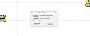

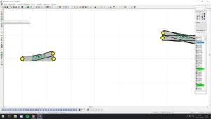

    Erik, das Gleis 3 sieht etwas krumm aus. Ein Tipp für solche Gleise, nicht das einfache Flexgleis nehmen, sondern die Funktion "Flexgleisverbindung mit Radiusvorgabe".
    Ausgangspunkt an der Weiche links anklicken, dann den angesprochenen Button und anschließend das Ziel (in deinem Fall die Kreuzungsweiche) anklicken. Dann bekommst ein Feld mit dem größtmöglichen Radius angezeigt und Du könntest unten drunter einen kleineren Radius angeben (natürlich nur wenn gewollt). Das Programm zieht dir dann die Gleisverbindung sauber in den Plan.

    Danke für den Tipp @1zu120 :gut:
    ich hätte es auch wie bei Gleis 1 zeichnen können, erst die grade Strecke dann die Kurve zur Weiche
    natürlich wird es beim Bau parallel zu den anderen Gleisen liegen :kontrolleur:
    VG Erik

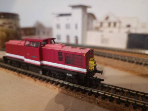

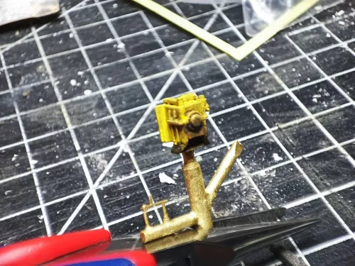

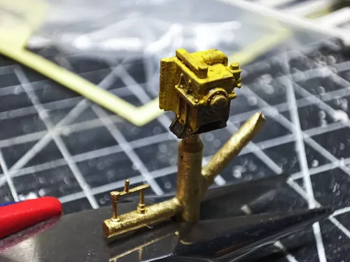

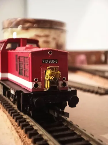

    Heute mal hier wieder etwas kleines Neues:
    Letzte Woche traf bei mir die Wiemo BR 710 ein, da wurde am Freitag und Samstag mal Hand angelegt und der Hilfsantrieb für eine Grabenräumeinheit "installiert"
    Vorbildinfos gibt es hier, auch ein Bilder der 710 960-6 in Cottbus gibt es dort zu sehen.
    VG Erik

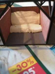

    Neues von der Häuslebaufront:
    Ganz aktuell in der Mache habe ich eine Dorfkneipe mit Tanzsaal und zwei Bauernhäuser, wieder handelt es sichd abei um Lasercut-Bausätze eines Kleinserienherstellers, allerdings gefiel mir die Fassadenfarbe nicht. So entschloss ich mich die Außenwände zu verspachteln und dann nach und nach in mehreren Schritten neu einzufärben, dies soll am Ende den Anschein einer verwitterten alten Wand mit abbröckelnden Putz vermitteln.
    Der Tanzsaal wurde nebenbei mit Parkett ausgestattet.
    Letztes Wochenende war Großeinsatz im VEB Fensterbau. Das Modell IGRA wurde dringend auf der Baustelle des Wirtshauses benötigt.
    Die Fenster bestehen aus sechs Teile, welche alle nacheinander zusammen geklebt ein sehr schönes und realistisch wirkendes Fenster ergeben.
    Anschließend wurden die Fenster ins Gebäude montiert und der Verputzer konnte anschließend den Rest des Gebäudes verputzen und streichen.
    Fehlstellen an den weißen Ornamenten wurden anschließend nochmals mittels weißen Lackstift überpinselt.
    Das war es für heute, bis zum nächsten Mal.

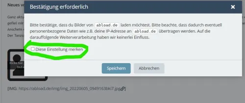

    Die Bilder schon,aber um sie zu sehen.Diese hin und her klickerei-warum kann man die Bilder nicht direkt einstellen?

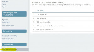

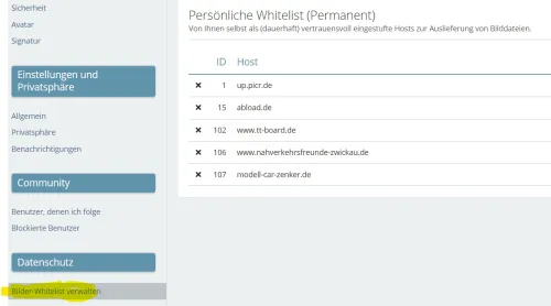

    Ist doch eigenartig,bis 12.09.22 sehe ich die Bilder gleich aber von gestern kommt nur der Link.
    Klaus
    • 29. September 2022 um 17:01
    • #56
    Klaus
    Ja, weil die von gestern eben wieder extern hochgeladen waren und die vorher hier direkt, wie Du eigentlich schon richtig erwähnt hattest - warum nicht direkt.
    • 29. September 2022 um 19:41
    • #57
    :700: Das is ja komisch, ich konnte bisher alle Bilder sofort, ohne irgendwas anzuklicken sehen ,also so wie immer.
    Wer weiß :nix:Vielleicht findet sich der Fehler noch, wen nich :gruebel:Auch gut ,ich verstehe von der Technik eh nichts :wall: :weg:
    • 30. September 2022 um 07:49
    • #58
    Ist ja auch kein Fehler.
    Das hat einzig und allein damit zu tun, dass jeder selbst entscheiden muss/kann, ob er seine Daten/Cookies weiterleiten lässt an Bilder-Hosting-Dienste.
