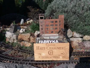

Da war ja noch was mit dem Bierdeckel: hier nun meine Variante: Eine Sektkiste und Resteverwertung ... Jedoch ist es diemal im Massstab 1zu87.

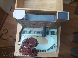

Erste Schritte zum Ostermodellbau...
Heute wurde mal an der Grundstruktur gearbeitet.
Nun kann es auch schon bald mit dem Gleisbau losgehen...

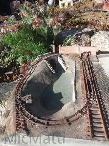

Liebe MiTTstreiter,
in Bälde geht es dann wieder im Masstab 1zu120 weiter...

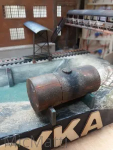

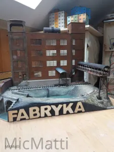

Zwischenzeitlich erfolgte die Namenstaufe des Micro-Layouts. Fabryka zu deutsch Fabrik...
Wenn dann in der kommenden Woche die Gleisprofile Code 40 eintreffen, kann dann endlich der abschließende Gleisbau und die erforderlichen umfangreichen Probefahrten erfolgen...

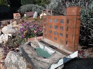

Liebe MiTTstreiter,
der Gleisbau konnte abgeschlossen werden und die Testfahrten verliefen erfolgreich, so dass die Gleisanlagen gleich gealtert werden konnten...
Viele Güße und bleibt gesund!

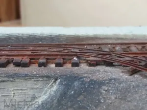

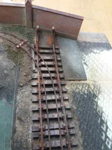

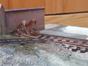

Sieht gut aus, aber eine Frage.
Am „oberen“ Ende am Prellbock ist das Normalspurgleis nicht unterbrochen.
Ist da so gewollt?
Hallo Bernd,
sehr gut erkannt! Hier wurde das Feldbahngleis einfach über das Normalspurgleis liegend verlegt.
Auf Grund einer Geländeabsenkung - geologische Ungereimtheiten- sackte das Gleis mitsamt Prellbock in diesem Abschnitt ab. Um Kosten zu sparen stellte man den Ursprungszustand nicht wieder her, lediglich das Feldbahngleis wurde in der Gleislage korrigiert und somit nun quasi über das Normalspurgleis geführt...
Hier nun Bilder der Gleislage im Detail...

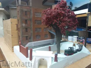

Zwischenzeitlich sind alle Schwellen verlegt und ein Kiesbett fuer die Gleise bereitet...

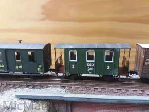

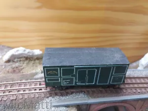

Der Schmalspurzug ist nun langsam fertig. Da stellt sich dann bald die Frage nach einem passenden Zugfahrzeug...
Auch der Tresorwagen wurde fertig gestellt. Das Aufbringen der Beschriftung war jedoch ein Geduldspiel und ehrlich: Ich bau davon kein zweites Exemplar... Auch hier stellt sich nun die Frage nach dem passenden Zugfahrzeug. Zwischenzeitlich wurde die Bestellung bei shapeways ausgelöst und ein Päckchen aus Japan (mit dem Antrieb) liegt noch in der Ecke.
