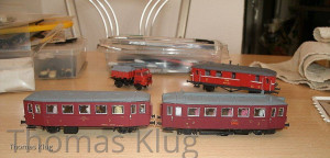

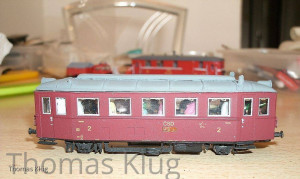

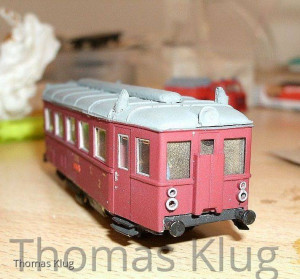

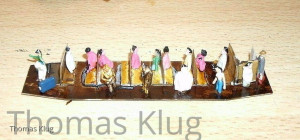

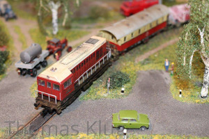

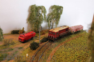

...anschließend wurde die Inneneinrichtung gebaut und mit Holzreparaturlackstiften coloriert...
Beim Beiwagen wurde eine Inneneinrichtung eines preuß. Abteilwagens verwurstet und beim Triebwagen, auf Grund der Rahmenplatte, wurde nur aus Pappe gebaut.
Die Inneneinrichtung eines M 152 (810) wie im ersten Bild zu sehen, konnte ich leider nicht verarbeiten.
...nun ist die gesamte Garnitur aus Triebwagen und Beiwagen soweit fertig, jetzt müssen nur noch die Pehos montiert werden, damit man beide miteinander kuppeln kann.
Bei der Gelegenheit wird er auch seine Beleuchtung erhalten. -

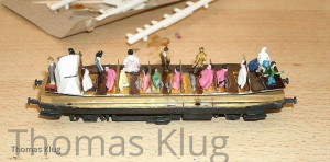

da ist ja die Bastelwut voll ausgebrochen
macht einfach etwas her, wenn die Personenwagen/Triebwagen o.ä. mit Leutschen bevölkert ist :ling::ling:
Hi,
ich würde ja auch gerne mal ein paar Waggons mit Angehörigen der Familie Preiser ausstatten, scheue mich aber bisher die Waggons auseinander zu bauen.
Hab Angst da was kaputt zu wursteln
Gruß Lutz
Zitat von Leichter Pacific
Hallo Lutz , ist nicht so schwer . Bischen Gefühl und schon ist er offen . Hatte auch beim ersten Versuch so meine Bedenken auch wegen der Kulissenkupplung aber es ging danach sehr einfach . Du weißt doch , wer nicht wagt der nicht gewinnt oder so . Bei anderen Bastlern ist sicher auch schon mal was schief gegangen .
Ich kann's ja mal versuchen
Aber erstmal an einem BTTB-Waggon :wink: Die gehen ja einfach auf. Da könnt ich ja auch gleich die Inneneinrichtung farblich behandeln. Aber welch Farben hatten wir damals? Ich kann mich dunkel erinnern, dass da irgendwie was mit holzfarbenem Sprelakat verkleidet war. Ansonsten Sitze grüne oder braun oder so.

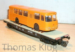

heute habe ich, nachdem ich Gestern nach meiner Zahn OP im Land der Träume weilte, mal wieder bissel was produktives geleistet...

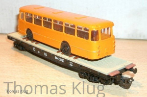

Als erstes wurde der russische Flachwagen germanisiert...
Er wurde mit Puffern ausgestattet, hat Überfahrklappen erhalten und Ladegut in Form eines russ. LIAZ-Bus.
Dafür wurden Unterlegkeile und Gestelle auf dem Wagen platziert. -

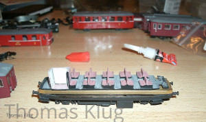

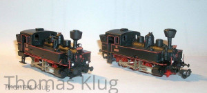

...weiter ging es dann heute mit den "Neuerwerbungen" von der Dresdner Kleinserienmesse. Es handelt sich um Packwagen die im 3D Druck hergestellt wurden.
Hier habe ich den Gehäusen der Packwagen von Dodelnet Fahrwerke spendiert, (G-10 von BTTB) und auch so bissel verfeinert, die brüchigen Bühnengeländer gingen gar nichtund sahen auch nach nix aus...
Also habe ich beiden Wagen meine geätzten Bühnengeländer spendiert.
Der zweite Packwagen wurde dahingehend verändert, dass hier eine Stirnwand eingezogen und er mit einer Bühne versehen wurde. Auch kam mein Bühnengeländer zum Einsatz.
Nun muss noch die Beschriftung erfolgen, die Fahrwerke noch schwarz lackiert werden und dann können die beiden Packwagen mit meinen kurzen tschechischen Nebenbahnwagen und den kleinen Dampfloks zum Einsatz kommen. -
Och, die Packwägelchen sind ja allerliebst! Muß ich mir merken und gelegentlich für meine Kreisbahn beschaffen.
Hallo Stedeleben,
die Oberteile gibts bei Dodelnet und sind im 3D Druck entstanden.Die passen dann gut zu meinen kleinen Localbahnwagen aus CZ.

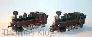

...und meinen kleinen Localbahnloks...
Aha, danke für den Hinweis! Wie ich sehe, hast Du für die Chassis zwei verschiedene BTTB-Fahrgestelle geopfert. Die alten, noch aus der Zeuke-Zeit, mit ihren durchbrochenen Achshaltern sehen schon besser aus (siehe beim letzten Bild der linke Packwagen).

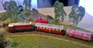

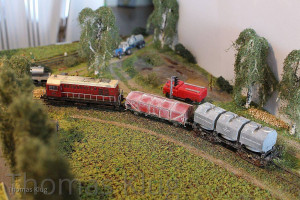

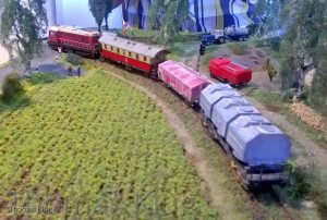

Gealtert wurden ein Klappdeckelwagen der CSD, ein Kalkkübelwagen und schön verkalkt sowie meine BR 107 mit Betriebsspuren des Rangieralltages versehen als auch einer Donnerbüchse die Jahre ihres Betriebseinsatzes aufgebürdet... -

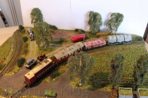

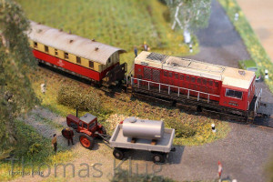

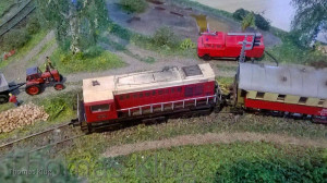

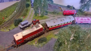

...hier noch ein paar weitere Bilder und Luftaufnahmen...

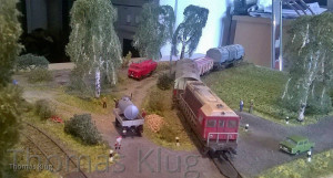

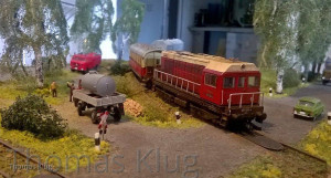

Hier sind noch ein paar Handybilder...
(irgendwie war die Einstellung an der Kamera nicht so optimal...) -

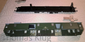

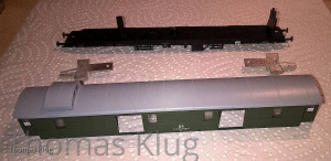

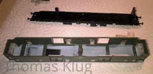

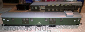

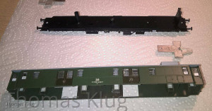

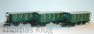

heute habe ich mich nun endlich mal über eine weitere Baustelle ? hergemacht.
Es ist ein Eilzugpackwagen mit geänderten Türen.
Grundlage sind hier Ersatzteile von Tillig, (Packwagen in Einzelteilen - Gehäuse, Bodenplatte und Dach) Peho KKK, ein alter BTTB Dosto und dessen Türen und Fenster. Was noch fehlt sind die Gummiwulst Übergänge und die Drehgestelle.
Es soll ein Packwagen der DR Ep.IV werden mit Doppelschiebetüren im Gepäckraum, Gummiwulstübergänge und eigentlich sollte die Zugführerkanzel runter, aber ich glaube ich lasse die auf dem Dach.
Hier nun die ersten Bilder.
Die kleinen Fenster haben auch gefehlt, dafür wurden die übrigen Fenster aus den Türen verwendet und die passen sogar.
