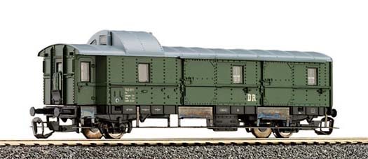

    Einen Packwagen brauchst du nicht,da in deinem Set ein Wagen mit Gepäckabteil enthalten ist.Zweiachsigen Postwagen in Ep.III als Serienmodelle gibt es nur die kompromissbehafteten Sondermodelle
    von Tillig für Conrad.
    Tillig/Conrad Set 500 485
    - Behelfspostwagen auf Basis Pwgs - 41 ohne Dachkanzel
    - Inspektionwagen der Deutschen Post auf Basis Tillig G 10
    Tillig/Conrad 500 576
    - Flachwagen mit H3A Deutsche Post
    Bei den Packwagen ist die Auswahl unwesentlich größer.
    Tillig/BTTB 13450 Pw 3 pr 11
    Tillig/BTTB 13441 PwCitr pr 95
    Tillig 13409 und BTTB 3410 Pwi 30
    Lorenz 36005 Pwi 93
    Nur bei den Güterzuggepäckwagen ist die Auswahl etwas besser.
    Tillig/BTTB 13420 Pwgs - 56 falsche Beschriftung und Fahrwerk Umbausatz bei Digitalzentrale erhältlich
    Tillig 13470 + 13473 Pwgs - 41 mit und ohne Dachkanzel
    PSK 760 Pwg pr 14 zwei verschiedene Wagennummern
    Lorenz 36010 Pwg pr 14
    Hädl 113003 Pwgs - 44
    Das ist mein Kenntnissstand und ich erhebe keinen Anspruch auf Vollständigkeit.Ergänzende Angaben werden gerne zur Kenntniss genommen.Fotos können bei Bedarf eingestellt werden.
    Ich hoffe ich konnte ein wenig helfen.
    Grüße Steffen

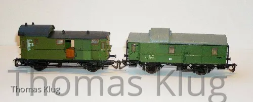

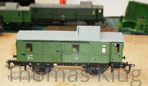

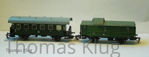

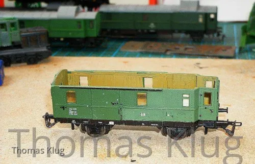

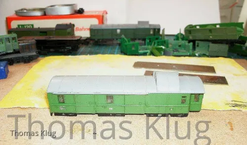

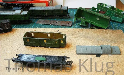

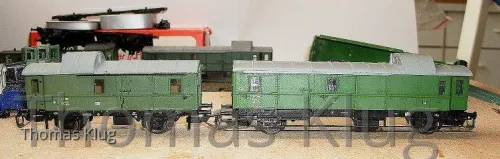

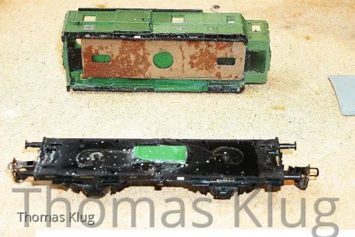

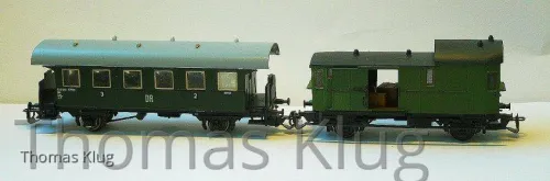

    • 26. November 2018 um 00:30
    Nun... da werde ich diese Thema mal wieder entstauben... :ok:
    Für den Nebenbahnzug habe ich mich dann doch entschieden zwei Packwagen zu bauen.
    Als erstes habe ich einen BTTB Packwagen umgebaut und eingekürzt.

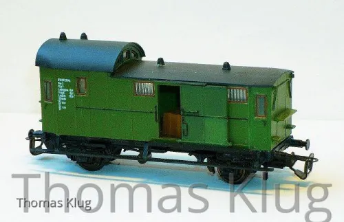

    • 26. November 2018 um 00:32

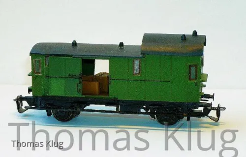

    Als zweites habe ich eine preuß. Packwagen (Dreiachser) umgebaut und eingekürzt...
    Ich denke beide Packwagen machen sich recht gut an dem Nebenbahnzug.

    Sind diese feinen Modelle nach Vorbild oder mehr free Style?
    Frank .go.TT grüßt
    • 26. November 2018 um 18:15
    Die Packwagen sind in Anlehnung an verschiedene Länderbahn Bauarten entstanden.
