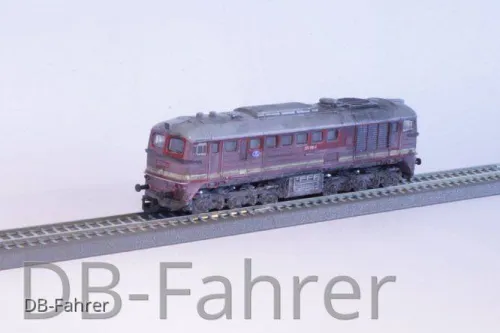

    möchte hier gerne mal ein paar Lokalterungen detaliert von mir vorstellen, schreibt bitte eure Meinungen dazu :) Vorweg wer sich fragt wie ich das mache oder welche Hilfsmittel ich benutze: Hand, Wasser, Acrylfarbe und Pinsel :)

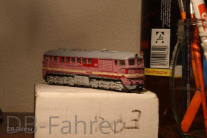

    Dann fang ich mal an mit einer Ausgeblichenen V200 DR inkl Flicken und Alterung
    Die Lok bekam zuerst ihren Ausgeblichenen Lack mit 2 Farbschichten in ca 8 verschiedenen Tönen (und nein, diese waren nicht Weiß ;) ). Danach wurde die Lok an den übermalteen stellen geputzt und die Flicken wurden herrausgeputzt (Originallack). Zum Schluß bekam sie ihrem Alter endsprechend eine Alterung (müsste ja schon kurz vor der Wende sein bei solchen Flicken und ausgeblichenen Lack.

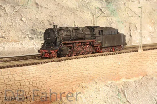

    Als nächstes möchte ich euch eine Gealterte Altbau 52er Vorstellen die ich für einen Freund gealtert habe.
    Viel hab ich nicht gemacht erst wurde nur eine Grundschicht aufgetragen, dann kamen einige stellen drann die mehrere Dunkle Schwarz bis grautöne abbekommen haben. Dann kamen die Windleitbleche und andere erhabene Stellen dranne die 3 verschiedene Silber und Metallfarben als Kratzspurenen bzw langekratze Spuren bekommenhaben. und zu guter letzt bekamm das Modelle noch ca 6 BRauntöne und Rosttöne mit der eben auch die Dreckschichten von Regentagen, flugrost und und und nachgestaltet wurden.
    Hoffe sie gefällt.

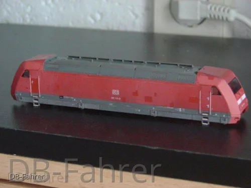

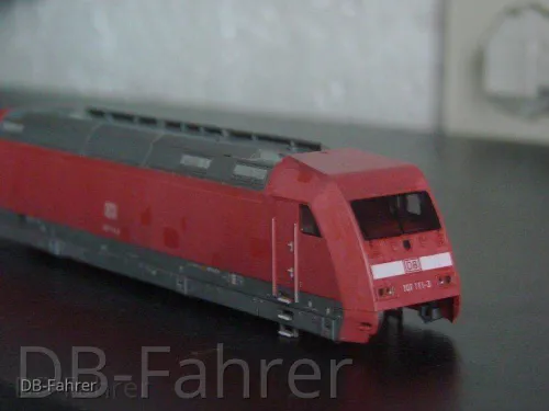

    Nun will ich euch ein wirklich altes Projekt was ich vor Jahren mal für einen anderen Boardler gemacht habe vorstellen.
    Eine BR101 von Tillig ausbleichen und mit Flicken versehen und ganz dezent altern.
    Das ganze ist ziemlich aufwendig da schnell grobe Fehler passieren können wenn die Farbe zu schnell trocknet oder zu flüssig ist (da ich NUR mit Pinseln und Acrylfarben von Citadel Miniatures Arbeite) - Passirt ein Fehler kann ich diesen aber von dem Gehäuse auch nach Wochen entfernen.
    Wie bin ich vorran gegangen?

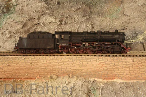

    Zuerst habe ich das Komplette Gehäuse mit einem hellen Rot bis Pink versehen (eher ein Schleier und das auch mit eher Weichen Pinseln "verbürstet") und diesen an verschiedenen Stellen variiert. Danach wurden Fenster, Rahmen und Flicken gesäubert, Griffstangen nachgezogen und die Gesamte Lok minimal gealtert.
    Hier das Ergebniss:

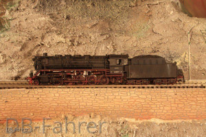

    BR44 von Roco die ich auch wieder für einen anderen Boardler bearbeitet habe (das ganze ist schon 8 Jahre her).
    Was habe ich gemacht:
    Zuerst habe ich mich dem Rot am Rahmen und Umlauf gekümmert der nach Jahren Dreck, Sonne und jeglichen Wetter nicht mehr so schön rot sein wollt, also ausgeblichen und nach Foto das untere Kabel/Rohr auch gleich schwarz gefärbt am Umlauf. Die Rahmeninnenseite bekam eine Schwarze Lackierung und Alterungsschicht damit das Rot nicht mehr sichtbar ist (sieht man sonst zu stark im Kontrast - beim Tender müssen noch die Radsätze gealtert werden Sieht man durch den Winkel der Kamera ganz deutlich ). Kessel und Führerhaus bekamen verschiedene Farbtöne, natürlich passend zur Ausrüstung, eventuellen Schäden wie Rost, Kalk, Dreck etc. Auch bekam das Kesseloberteil eine dünne Asche/Ruß-lamierung. Das ganze wurde noch abgerundet mit verschiedenen Tuschen und mal-Kratzern. Gleiches galt natürlich auch für Fahrwerk und Tender, wobei dieser insbesonders vom Wasserfassen deutlichere Kalkspuren bekam ;)

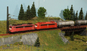

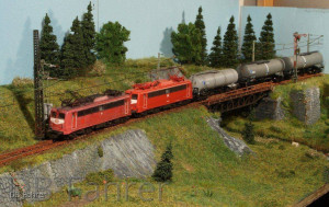

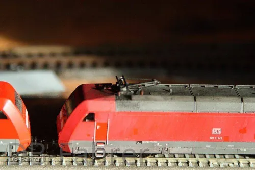

    Da es im Wagen-Alterungsthema die Loks schon zu sehen gab hier nun der passende Beitrag dazu:
    Ausgebleichte Loks.

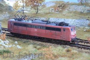

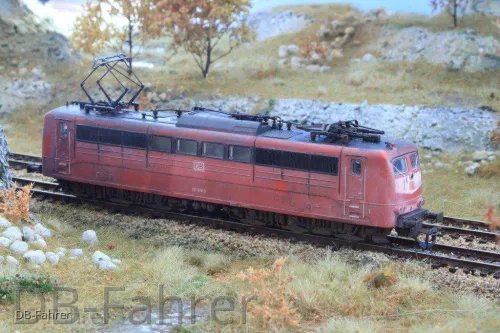

    Der anfang macht meine erste ausgebleichte Lok, eine BR140 von Kühn
    An dieser Lok habe ich Stundenlang die perfekte Technik herrausgesucht (und gleichzeitig ein Problem an Kühn seiner Bedruckung für die seitlichen Anschriften endeckt, die sich mit einen feuchten Pinsel haben wegwischen lassen - daher war die Lok auf den Bildern ohne Nummern). Gleichzeitig bekamm die Lok auch ein passend eingesautes Dach
    Hier sehr gut der Vergleich alt und neu auf einem Bild:

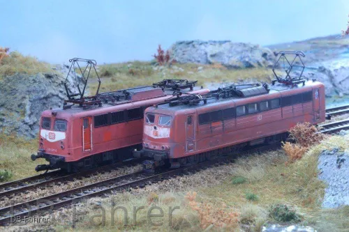

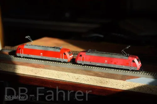

    Die nächste Lok ist eine BR151 von Piko, auch in Orientrot, hier ging ich genauso vor und als Finish gab es hier auch wieder ein bisschen mehr Dreck (öfter abgestellt, sozusagen in den letzten Einsatzjahren - oder Tagen).
    Und beide nebeneinander

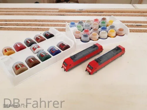

    • 3. April 2019 um 16:39
    Was sind das für Farben Patrick?
    Gruß Mirko
  • DB-Fahrer
    593
    • 4. April 2019 um 11:54
    Hallo Mirko,
    die Farben sind von Citadel Miniatures (Games Workshop).
