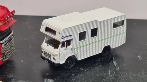

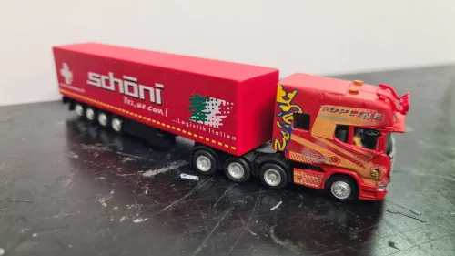

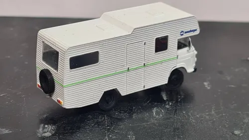

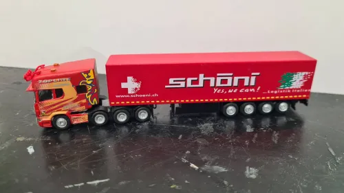

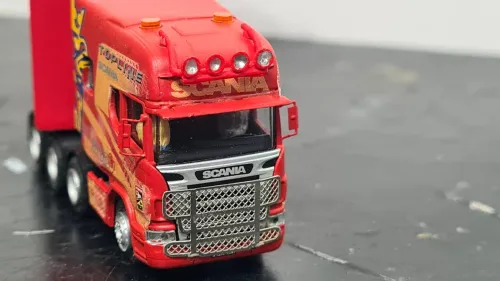

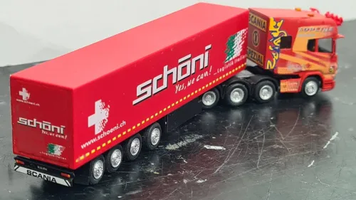

    Kurze Pause bei den RUSSENWAGEN. Mann muss ja auch mal was anderes machen.
