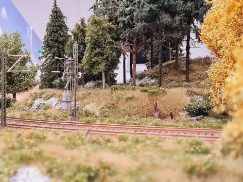

    Heute dann mit dem 2. Layer Fasern.

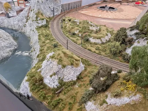

    • DB-Fahrer
    • 6. Dezember 2023 um 23:46

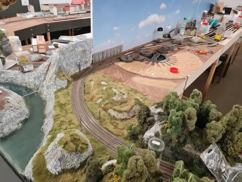

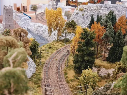

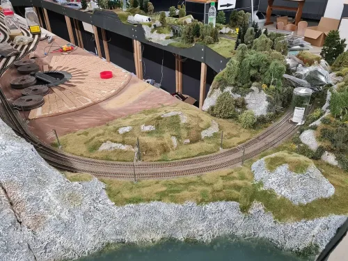

    Guten Abend,
    das erste Grün ist schon gewachsen, morgen kann dann die nächste schicht Gras aufgetragen werden und dann der Bewuchs. An der Trennwand ensteht am Übergang zum Felsen eine Stützmauer die ich oben noch begrünen werden mit büschen usw. die Trennwand selbst bleibt abnehmbar.

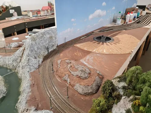

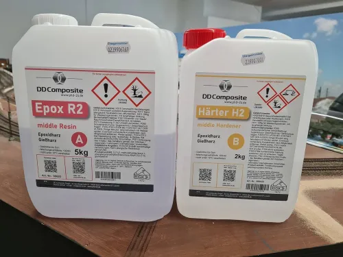

    • 5. Dezember 2023 um 15:47

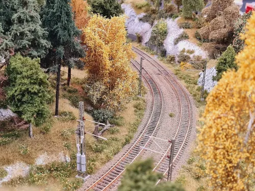

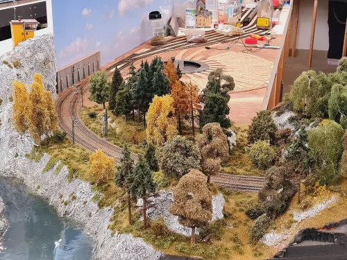

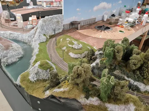

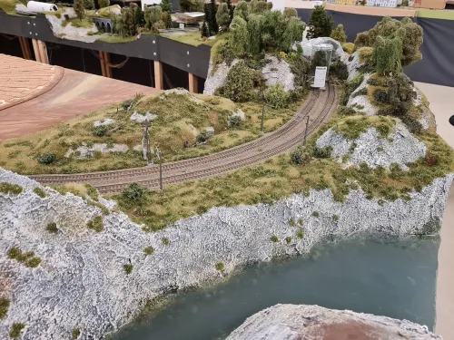

    Hallo LeuTTe,

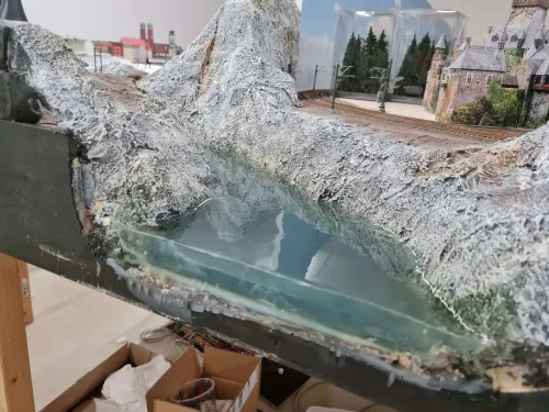

    zuerst einen aktuellen stand an dem Modul der Yardeinfahrt. Der Hügel steht und auch die Felspartien sind gespachtelt, Grundfarbe wurde auch schon aufgetragen. Morgen werden die Felsen graniert und dann wird es da noch grün. Der Untergrund für den Ringlokschuppen ist vorbereitet, der Bausatz ist schon farblich anders gestaltet muss aber noch zusammen gebaut werden, danach kommen auch die restlichen Gleise im Bw (vorher will ich gucken wie sich das Lokschuppengebäude breit macht und wie es dann am besten ausschaut).

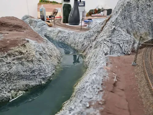

    V180-Oli nun zu dem Wasser, dafür habe ich folgendes zwei-Komponenten Epoxid Harz mit Härter genommen, Mischung 100/40 (also bei mir 500gr Resin und 200gr Härter). Vorm vermengen habe ich auf die 700gr Masse 5-6 Tropfen von den hochpigmentierten Farben von Woodland hineingegeben (siehe Bild) und das dann min. 3 Minuten verrührt (vorsichtig damit sich keine Blasen bilden). Wie zu sehen kann man das bis zu 5cm Gießhöhe nutzen daher habe ich zwei Schichten damit gegossen. Jetzt muss ich nur noch sehen mit was ich die begradigten Kanten "polieren"kann.

    • DB-Fahrer
    • 4. Dezember 2023 um 18:12
    Huhu,
    V180-Oli kann ich morgen gerne machen, dann kann ich dir auch die 2 Komponenten nennen und welche Farben ich da von Woodland genommen habe.

    • 2. Dezember 2023 um 15:17
    Hallo LeuTTe,
    Danke für eure Ratschläge, ich habe mich jetzt gegen die Festung entschieden (die kommt auch auf die Anlage aber an einen besseren Platz). Es entsteht gerade ein kleiner Hügel dort der bewaldet wird, so ergibt das vorne ein grünes Bild wenn man vom Fluss aus guckt :)
    @EpocheIII ja, es gibt eine harte WeicheNverbindung rein ;)

    • DB-Fahrer
    • 1. Dezember 2023 um 14:44

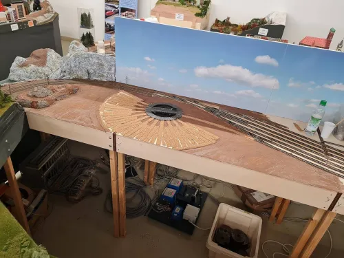

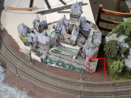

    Hallo :)

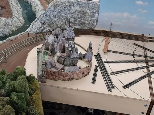

    ich brauch heute mal euren Rat, da ich nicht weiß bzw. hin und hergerissen bin bzgl. der Festung zwischen der Kurve und dem Bw.
    Der Eingang liegt im roten Viereck wenn sie so hinkommen soll wie sie gerade steht - endet also im nichts und dort einen Weg bauen ist jetzt nicht so plausibel wegen der Größen. Drehe ich die Festung bin ich viel zu nah am Ringlokschuppen vom Bw, das macht den Baugrößenunterschied wieder zu sehr sichtbar. Jetzt überlege ich diese wegzulassen (um 180° drehen geht auch nicht dann ist der Zugang direkt an den Gleisen zum Hintergrund liegend). Was meinst ihr?
    Weiterhin werde ich eine Weicheverbindung einbauen für den Industriegleisanschluss weil unsere Falschfahrten das einfach zu kompliziert machen bzw. die Steuerung die jetzt ausgetauscht werden soll das dann so nicht mehr zulässt.

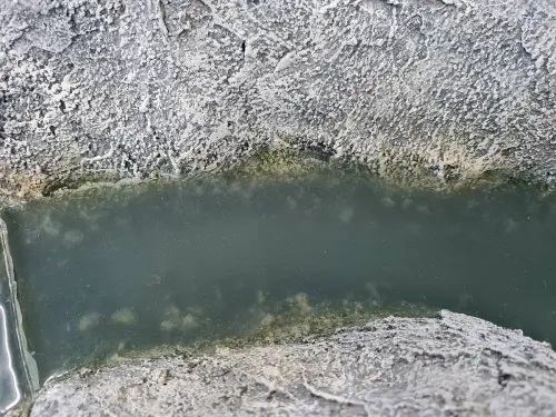

    Ich hab noch 2 Fotos vom Wasser das man auch sieht das man bis zum Boden gucken kann .

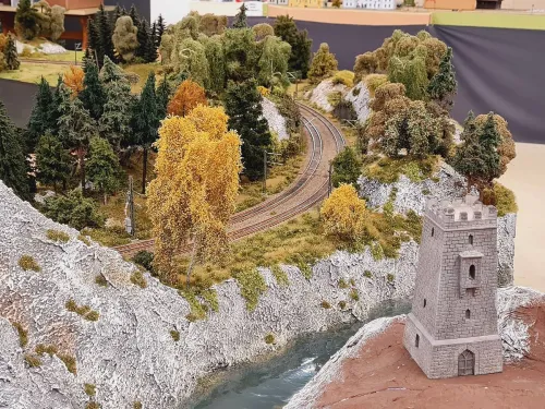

    • DB-Fahrer
    • 27. November 2023 um 21:42
    Guten Abend,

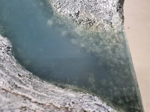

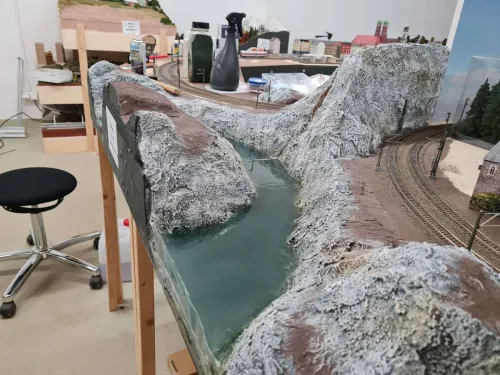

    nachdem das Nochwasser nach 3 Wochen einen Nebel gebildet hate habe das ganze nun mit 2 Komponenten epoxidharz gegossen (kein spezielles Modellbahnmaterial, aber mit Woodland Farbpartikeln eingefärbt). Der Fluss ist an der Kante getrennt, was jetzt noch fehlt sind die Effekte auf dem Wasser, folgen aber demnächst.
    Der untergrund sollte auch dicht sein, sonst läufts aus. Der Holzrahmen vorne ist schon gestrichen ;)

    • 20. September 2023 um 17:07
    Hallo Leute,
    nach längerer Auszeit gebe ich hier doch mal ein Update. Viel ist in den letzten 9 Monaten nicht passiert, außer das die Lust immer weniger wird. Das liegt unter anderem daran das ich die Alphamodell Signale wieder rausgeschmissen habe weil die letzten fehlenden (waren noch einige) nicht mehr zu bekommen sind (alle meine Bestellungen wurden storniert, wir wissen ja nun warum) und der damit einhergehenden Signallosigkeit meiner Module weils einfach auser DR und KS Signale nicht mehr gibt und Viessman Zwidder ich nicht verbaue. Die immer schlechter werdenen Qualität, zu letzt traf es bei mir die neuauflage der CSD Autotransportwagen von Tillig, da fehlte bei einem Wagen das komplette Oberdeck - Leider bekam ich nur eine Gutschrift weil es den Wagen nicht mehr gibt (gut, waren jetzt nur 10% Quote bei 10 Wagen) oder die Roco 108er die Analog jetzt endlich nachgeliefert wurde welche bei mir Probleme mit den Zahnrädern hat bzw. klickergerräusche macht und kaum zugkraft hat.... oder die leeren Versprechungen bzgl. meiner schon vor 2 Jahrenhätte komplett funktionierenden Steuerung bzw. Anlage - ich fahre leider immernoch auf 2 Kreisen ohne das ne Weiche angesteuert wird und der Bahnhof und der Schattenbahnhof nutzbar sind. Nicht zu vergessen die suche nach bestimmten Modellen (DB) und den damit fast unbezahlbar werdenden Preisen (oder der nichterüfllung von KSH die dann meine Bestellung einfach fallengelassen haben). Ich hab inzwischen kaum noch Lust auf TT weil ich mit meinen DB Modulen mehr als angearscht bin um das mal frei zu sagen :( und das demotiviert mich immer mehr und nimmt mir den Spaß (daher auch meine Ausszeit die letzten Wochen/Monate).
    Trotzdem habe ich angefangen den Fluss zu gestalten und nach und nach das Wasser einzulassen (es fehlt aber noch genügend).
