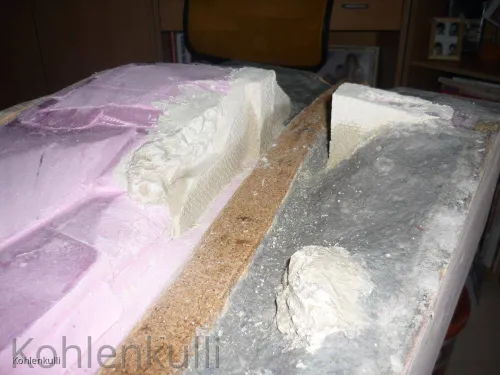

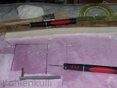

  • Hallo,

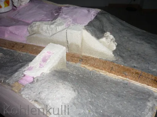

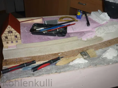

    weiter ging es mit der Gipserei.
    Die Mauer am Bahndamm ist genau so fertig wie die Hofmauer, bei der die Bruchsteine auf beiden Seiten nachgebildet sind. Ob ich mit so `ne Arbeit noch mal antue, weiß ich nicht :wand: für die kleine Hofmauer habe ich gefühlt doppelt so lang gebraucht wie für die restliche Ritzerei :wand:
    Ralf

  • Hallo

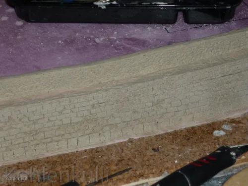

    und schon sind wir bei der Farbgebung von Mauern und Felsen,
    die erste Grundierung mit stark verdünnter schwarzer Farbe lässt die Gravurren erst so richtig zum Vorschein kommen
    Ralf

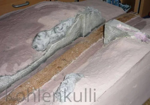

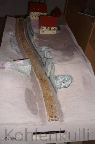

  • Hallo,
    also das Steinemeißeln hat ein Ende :hurra: und auch der Pinsel ist schon geschwungen worden und die Mauer und der Felsen habeneiniges davon abbekommen. Auf den Bildern ist das jetzt nicht so gut zu erkennen, ich mach morgen bei Tageslicht noch mal welche, vielleicht klapts da besser.
    Die restliche Landschaftsgestaltung ist soweit auch abgeschlossen und muß nur noch trocknen.
    Auch die Schwellenstücke für den Modulübergang sind verlegt.
    Ralf

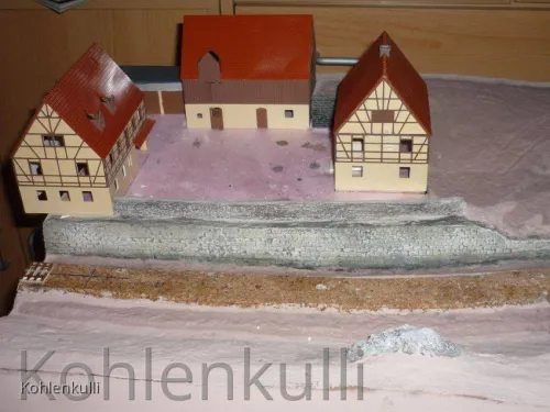

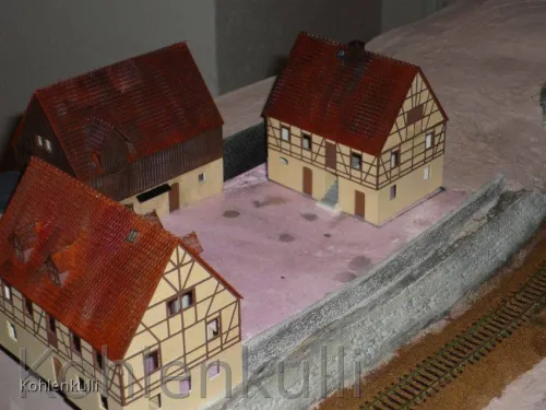

  • Hallo,

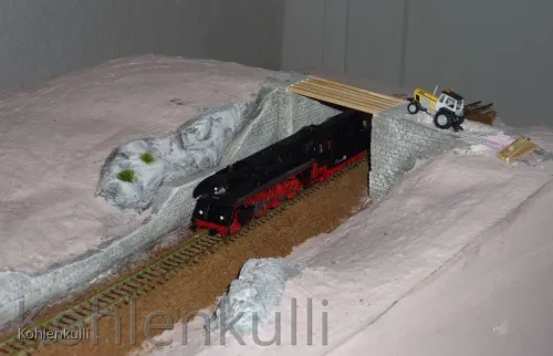

    mal wieder was zum neusten Arbeitstand. Das Gleis ist verlegt und eingeschottert, es fehlen nur noch ein paar Nacharbeiten wenn der Leim durchgetrocknet ist. Der Gleisabschluß am Modulende bedarf auch noch einer Überarbeitung.
    In der Zwischenzeit wurde mit dem Bau der Brücke begonnen, etwas Baumaterial dafür liegt schon bereit. Leider fehlt dem Brückenbauer etwas der Plan, Anregungen und Vorbildfotos sind deshalb sehr willkommen.

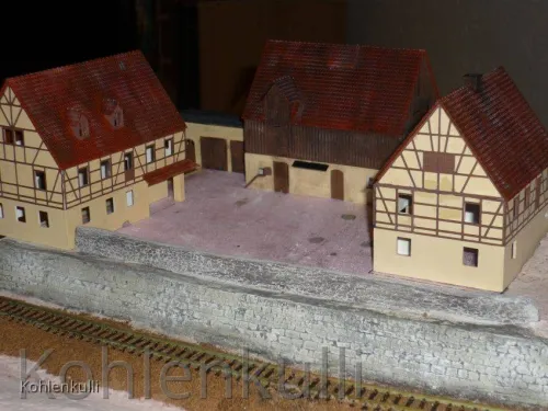

    Auch am Bauernhof wird fleißig weiter gearbeitet.
    Ralf
    Einmal editiert, zuletzt von Kohlenkulli (17. Januar 2019 um 18:04)
  • Die Gebäude des Bauernhofs haben durch die neue Farbgebung schon sehr gewonnen. Allerdings erscheinen in meinen Augen die Wände noch sehr steril; ich nehme an, daß die noch patiniert werden? Was soll denn mit dem Gleis bzw. Schotterbett noch geschehen? Im Moment wirkt das auf mich noch zu einheitlich, fast wie eine Sandschüttung. Wird das "Anrosten" der Gleise auch die Schwellen respektive Kleineisen einbeziehen, so daß sich farbliche Akzente und eine plastischere Wirkung ergeben?

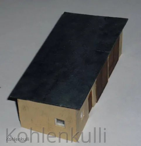

  • Hallo Journalust,

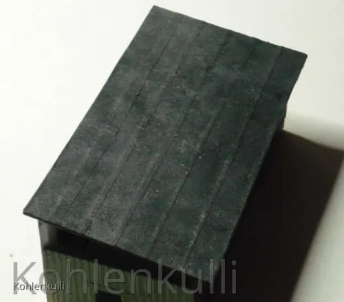

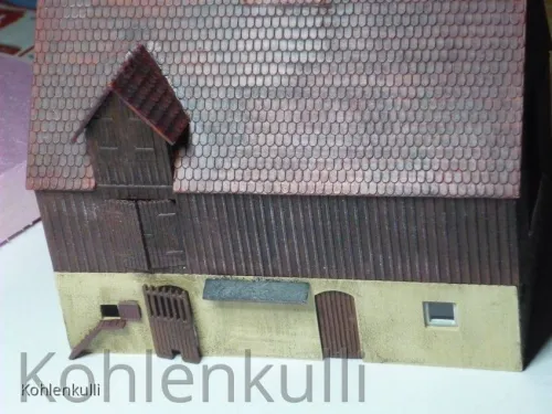

    vom Bauernhof sind bis jetzt nur die Dächer und die Wände der Scheune und von der Garage gealtert. Mit den Wänden bin ich noch nicht so recht zufrieden. Auch die Fenster haben Ihre Alterung schon bekommen, müssen nur noch eingebaut werden.
    Ich habe einige Nahaufnahmen von Schuppen und von der Garage drangehangen. Gealtert wurde mit Acrylfarben die "Dachpappe ist aus klebbaren Etikettenpapier.
    Natürlich bekommt das Schotterbett noch seinen Teil ab. Mein Junior war nur so bei der Sache, das ich vor lauter Schottern das Altern der Schienenprofile vergessen habe und mit der Feinarbeit habe ich beim Schotter noch nicht angefangen (inkl. Alterung). Beides wird demnächst in Angriff genommen.
    Ralf

  • Hallo,
    nachdem ich mich zu Weihnachten selber "Arbeitsunfähig" gemacht habe,
    großen Kindern gibt man kein scharfes Messer :stop: in die Hand :wand::wand:
    geht es nun langsam wieder vorran und der Gleisbau ist nun fertig. Die Gestaltung des Bauernhofes wächst genau so, wie langsam aber sicher das Unkraut.
    Ich hoffe, das die Alterung des Gleises ausreicht, selbst nach mehreren Versuchen auf Probestücken ist nichts besseres dabei rausgekommen :700:
