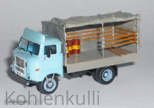

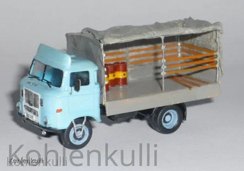

Eine Baustelle hab ich nun wieder fertig bekommen, der Spriegel sowie einige Zurrüstteile sind von TTrains & more, die
Spiegel und Räder sind von Hädl, der Rest ist aus der SES Basteltüte.
Das schwierigste war die Plane, sie entstand aus einer Lage von einen Papiertaschentuch welches ich zuerst mit Holzleim
eingestrichen und dann mit Farbe bemalt habe.
Ralf
Ooohhr nee, himmelblau... Ich kenne nur einen himmelblauen Trabant :05: und der wird hier gerade ausgeliefert... (etwas "verspätet"???)
Nee, war nur ein Joke, haste fein hinbekommen den "Steigbügel-Truck". :ling:

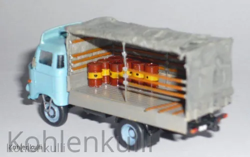

hier der LKW mit den kleineren Fässern, die nun viel gefälliger aussehen

Es schaut mit den kleineren Fässern wirklich viel besser aus !

Hallo Kohlenkulli,
der W50 ist dir ja wirklich gut gelungen. Aber wo bekommt man so einen fleißigen Fahrer her der die Ladefläche so blitz blank sauber hält?

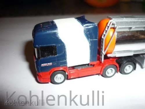

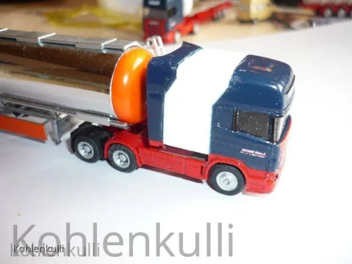

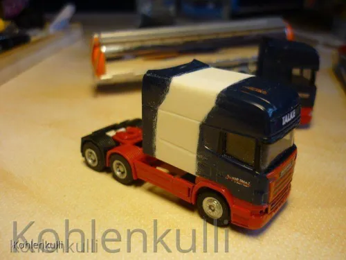

So, nicht daß es heißt ich liege nur auf der faulen Haut
So langsam geht es mit meinen Longliner vorran. Verlängert mit 2 mm starken PVC-Platten um 12 mm,
das entspricht den 1,4 m (minus der Sägeblattstärke) um die mein Vorbild in einer speziellen Werkstatt verlängert wurde.
Als nächstes folgt die berüchtigte Spachtelorgie
Da sollte man dir mal nen Auftrag zur Fertigung geben ?
