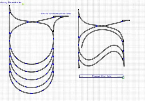

    TT-Bahn 1:120
    da bei meiner damaligen Planung kein Schattenbahnhof eingeplant und somit auch nicht gebaut wurden,
    fehlt es an Abstellmöglichkeiten.
    Ich kann da noch ein Eck später anbauen, 80cm Tief, maximal 90cm ....
    und eine Länge von ca 130cm.
    nun zerbreche ich mir den Kopf wie ich das machen könnte.
    Die linke Version bedarf zweier Weichen in die bestehende MoBa einzubauen. Die rechte Weiche würde dann fasst im Bahnhof schon liegen,
    Die rechte Version ....... da werden mir sicher die S-Kurven zu eng um auch eine BR01 und Y-Wagen durchzubringen.
    Gedacht ist natürlich egal wo ich einfahre, sowohl in , aber auch gegen die Fahrtrichtung wieder rauszufahren.
    In der rechten Version ist mal ein Stumpfgleis mit drinnen.
    Gruß Stephan
  • Hallo Stephan,
    beide Pläne haben allerdings (verdeckte) Gleisdreiecke und Wendeschleifen in der Gleisplanung . Dürfte somit erhöhten Schaltungsaufwand bedeuten.
    VG Uwe

    Joooo, da Bedarf es noch des technische Kopfzerbrechen.... KSM ... Im Anschluss
  • Irgendwie gefallen wir die zwei Varianten nicht so richtig.
    Kam gerade die Idee eines Fiddleyard.
    Naja , eher Abstellgleise auf Alu U-Profilen.
    Ein Weiche , oben rechts die, für Ein- und Ausfahrt, und das selbe auf der linken Seite. Können die Züge reinfahren, ich kann das passende begleisste U-Profil nehmen, drehen und an die passende Ausfahrt legen. Nicht so bequem wie ein SBH, aber effizient.
    Oder habt ihr eine Idee ?
    Zumal ich dann mehr als fünf Zuggarnituren unter bekomme , 🚊🤔
