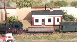

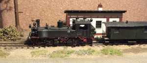

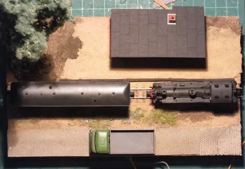

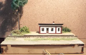

    als ich vor ein paar Jahren das erste mal mit TTe in Berührung kam, begann ich auch mit einem Minidiorama was aus den unterschiedlichsten Gründen bis jetzt in der Grabbelkiste lag (Bild v. 02/21).
    Damals wie heute galt es ein Gefühl für den Landschaftsbau nach vorbild der "Märkischen Pampa" zu bekommen, womit es nebenbei in den letzten Tagen endlich mal weiter ging (Bilder v. 02/23).
    Es Gleis bekam eine Kiesbettung (auch wenn die beim verbauten sächsichen Oberbau aus DDR Zeiten nur bedingt passt) und etwas Grünzeug kam dazu.
    Sieht noch etwas wüst aus... aber

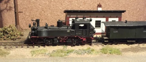

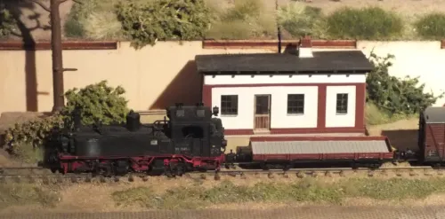

    Analog zu den anderen brandenburger IVK wurden die Schneepflüge abgebaut. Lok und Wagen wurden leicht gealtert und mit Veit Trichterkupplung ausgestattet. Das kleine Bahnhofsgebäude stammt aus den Gebieten der ehem. Doppelmonarchie, passt aber m. E. auch ganz gut zu Kiefern auf märkischen Sand.
    Einmal editiert, zuletzt von toryu ()

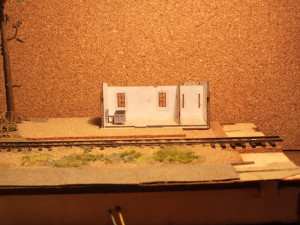

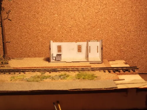

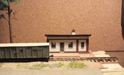

  • Das hier verbaute Haltestellengebäude Citonice von Igra war mein erster komplexer Bausatz in TT seit meiner Kindheit. Motiviert von meinem Erstling (einem einfachen Schuppen) der Firma, machte ich mich damals trotz fehlender Bauanleitung frisch ans Werk, was zu einigen Baufehlern und Unzulänglichkeiten beim Endergebnis führte. Da der Bausatz m. E. auch für preußische Gefilde recht geeignet ist, hatte ich gleich noch einen zweiten Bestellt. Den habe ich jetzt gebaut. Dabei hat sich herausgestellt, dass die Bauanleitung im Zweifelsfall nicht wirklich weiterhilft, Erfahrungswerte und div. Bilder des fertigen H0 Modells schon eher.
    Oben alt, unten neu:
    Primär kamen ein paar Details wie z. B. Fensterbretter dazu. Dach und Frontwand sind nur gesteckt. Bohrungen für Licht sind vorhanden und eine - hier nur mal Beispielhaft reingestellte - Inneneinrichtung wäre denkbar.
    Anbei nochmal kurz beide Gebäude nebeneinander.
    2 Mal editiert, zuletzt von toryu () aus folgendem Grund: Bilderverlinkungen (zumindest bei den aktuellen) von meinem web space, auf den internen umgestellt.

  • Während das reale Brandenburg von Jahr zu Jahr etwas gelber und trockener wird, sprießt in meiner mini Variante inzwischen etwas mehr Grün. Damit sollten die groben gestalterischen Tätigkeiten beendet sein und es folgt die langwierige Ausstattung mit Kleinkram.
    Auch wenn hier ein paar Grüntöne verdeckt sind, bekommt man doch erstaunlich viele von ihnen unter.

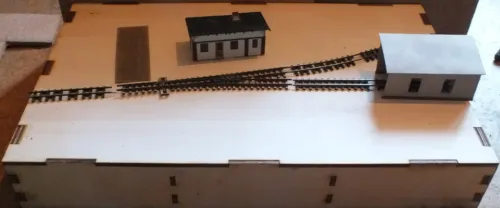

  • Ich habe heute mal einen Modulkasten zusammengeklebt und ein paar Gleise und Gebäude(attrappen) hin und her Geschoben. Noch bin ich mir nicht sicher ob ich das so machen will, bis dahin darf geraten werden, wo es eine ähnliche Situation mal gab...
    4 Mal editiert, zuletzt von toryu () aus folgendem Grund: Bilderverlinkungen (zumindest bei den aktuellen) von meinem web space, auf den internen umgestellt.

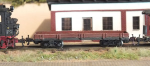

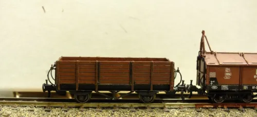

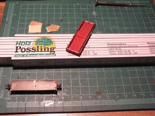

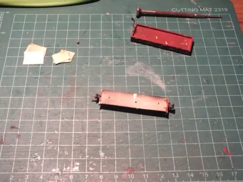

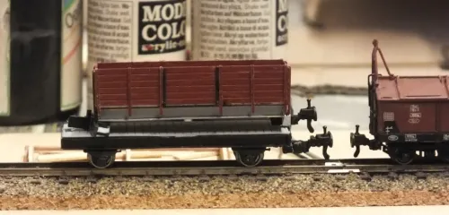

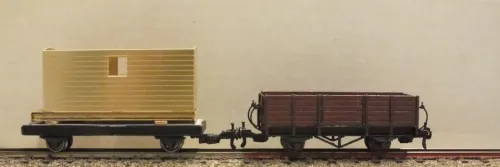

  • Zum Anfang meiner TTe Aktivitäten fiel mir ein sächsischer O-Wagen (Gattung 750) von MB Kittler in die Hände. So wirklich begeistern konnte mich der Wagen dank seiner m. E. zu hellen Farbgebung, die sich recht schnell verabschiedete und dem bescheidenen, durch das geringe Gewicht begründete, Fahrverhalten bisher nicht.
    Heute wollte ich eigentlich nur mal ein paar farbliche Ausbesserungen am Fahrwerk vornehmen und habe dabei bemerkt, dass der Wagen trotz seiner geringen höhe noch Platz für zusätzliches Gewicht hat.
    Unter der Haube sieht man die vorgesehenen aber aus unerfindlichen Gründen nicht genutzten Aussparungen für die Gewichte und den doch sehr roten Grundfarbton des Modells.
    Im Rohzustand wiegt der Wagen so nur ca. 4,5g und da sind die Veit-Kupplungen aus Metall schon drin. Da ich keine passenden Gewichte hatte, habe ich ein paar Ätzbausatzrahmenteile zerschnitten und damit die Öffnungen gefüllt. So kommt der Wagen jetzt auf ca. 11g.
    Neben dem Fahwerk, bekam dann auch der der Aufbau noch etwas Farbe in Form eines leichten Überzugs mit RAL8012 Rotbraun an den betreffenden Stellen. Anschließend gab es noch eine Alterung per Wash was den Wagen jetzt nicht nur nutzbar, sondern auch etwas ansehnlicher macht. Leider hat meine Wäsche die Beschriftung etwas sehr stark in Mitleidenschaft gezogen :/
    Bonusbild im Zugverband mit meinem Epoche III GGw von DNA Modell:

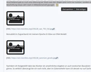

  • Zum einen, weil sich bei manchen Upload-Diensten die Rechte am eigenen Bild ändern, zum anderen weil ich mit BB Code und Copy Paste arbeite. So kann ich in 2 Foren relativ einfach, ähnliche Inhalte veröffentlichen.
    Zumal ich recht lange schon in Foren unterwegs bin und eigener Webspace neben fragwürdigen Bilder hostern lange der einzige Weg waren Bilder einzubinden (Gewohnheit).
    /edit: Auf die Frage habe ich mir das ganze mal in einem Inkognito Fenster angeschaut und hoffe jetzt mal das als angemeldeter Benutzer nicht jedes Bild nicht sichtbar und blos per Klick erreichbar ist :/
  • Es sieht ganz genau so aus, siehe Bild (ich bin angemeldet)
    Als Erklärung dazu folgendes. Um solche Bilder nun anzeigen zu lassen ist entsprechend der DSGVO der Webseitenbetreiber, hier also das Forum, verpflichtet, seine User darauf hinzuweisen, dass hier Daten auf eine Drittseite umgeleitet werden. Das Einverständnis dazu muss von jedem User selbst aktiv entschieden werden. Also erfolgt mit einem Klick auf dein Bild ein Hinweis, dass neocities.org von mir meine Webdaten abgreift, welche da mindestens sind Zeit, IP-Adresse, Browserversion und alles was neocities noch so speichert. Da ich aber gar nicht weiß, was da gespeichert und abgerufen wird, werde ich persönlich solchen externen Bilderhoster never ever meine Daten geben. Da verzichte ich lieber auf ein paar Bilder, die nach ca. 5 Jahren sowieso von deren Servern verschwinden (so zumindest bei den meisten dieser Dienste).
    Wer nun diesem Hinweis aktiv zustimmt und den Haken setzt auch in Zukunft diesem Dienst zu vertrauen, der bekommt halt deine Bilder immer angezeigt.

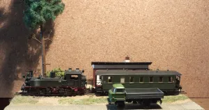

  • Auch wenn es am Diorama selbst nicht weiter ging, kann man es ja schonmal für seinen angedachten Zweck nehmen:

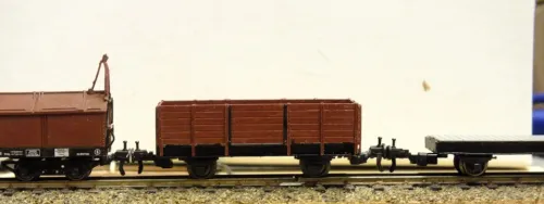

    Z. B. das ablichten sächsische Migranten. Hier schon mit Mittelpufferkupplung und etwas Patina
    Der hier noch ohne.

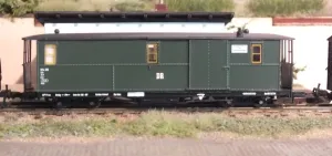

    Kann es sein, dass beim Packwagen die Gehäusequalität schlechter ist, als z. B. bei den "alten" Personenwagen? Irgendwie wirkt das finnish wesentlich unsauberer.

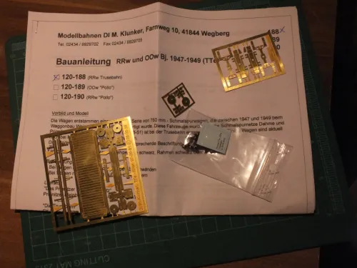

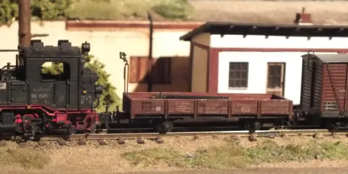

  • Eins meiner Probleme mit den Karsei Modellen ist das Material und das daraus resulltierende geringe Gewicht. Als ich vor einiger Zeit von der Fa. Klunker erfuhr, reifte der Entschluss mal einen Bausatz zu Probieren.
    Die Vorbilder sind vielfältig und treffen mehrfach genau meinen Nerv. Leider sind Produktbilder im Katalog nur bedingt überzeugend und meine Fähigkeiten für einen solchen Bausatz nicht ausreichend...
    Einen der offenen Schmalspurwagen aus Weimar, die eigentlich als Reparation für die ehem. UdSSR gedacht wurden, dann aber auch recht Zahlreich zu den Landesbahnen auf dem Gebiet der späteren DDR rollten, sollte mein Testballon werden. Über eine Umsetzung in 0e habe ich schon mehrfach nachgedacht und aufgrund ihrer interessanten Entstehungsgeschichte und Einfachheit standen die Wagen schon immer sehr weit oben auf meiner Wunschliste
    Überraschend schnell lag das gute Stück im laufe der Woche im Briefkasten

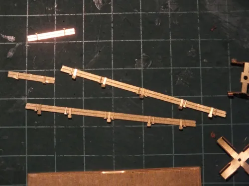

    Kurz entschlossen ging es ans Werk und es stellte sich heraus, viele Teile werden einfach zusammengefaltet (der Rest wird wie in der Bauanleitung verlangt, geklebt)

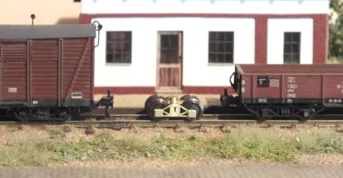

    Überrascht war ich von der Konstruktion der Drehgestelle. Oben "Achshalter" und Drehgestellblende einzeln, unten im Vergleich zu DNA-Modell (Metall) links und Karsei (Kunsttoff) rechts.
    Nochmal die Aufbauten im Detail. Auch die Rungenhalter werden gefaltet.
    Am Ende stand dann dieses knuffige Wägelchen, hier noch nur zusammengewürfelt. Die Drehgestelle baue ich erst nach dem Grundieren zusammen. Die Veit Personenwagenkupplungen passen perfekt in die, nicht zu sehenden, schwenkfähigen Kupplungshalter.
    Mal gucken ob es so weiter geht, bisher bin ich erstaunlich zufrieden.

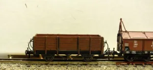

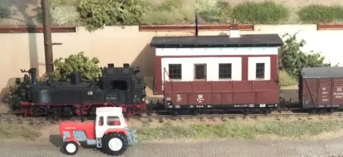

  • Nach einem Wochenende Bastelspaß steht er jetzt hier, mein erster selbst gebauter Wagen in TTe.
    Das Ergebnis kann sich m. E. sehen lassen und glänzt besonders durch seinen Spielwert, dank hohem Gewicht, angenehmer Laufkultur und vor allen Dingen einer einfachen aber sehr funktionellen Kupplungsdeichsel.
    Profis bekommen das sicher besser hin aber ich bin ganz zufrieden und der Wagen passt m. E. sehr gut zur IVK und in die Brandenburger Pampa.
    Im Spoilerkasten zitier ich mich mal selbst und Zeige noch eine Nahaufnahme.

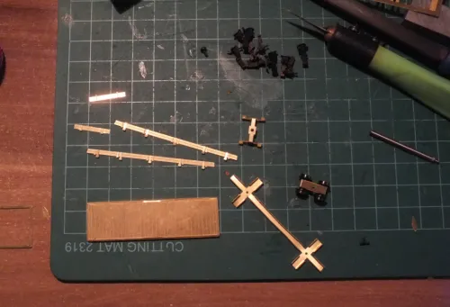

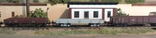

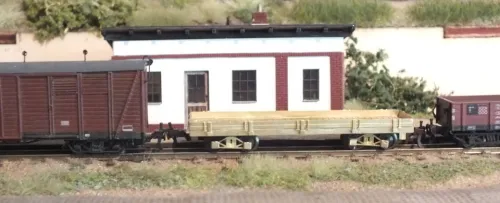

  • Nach dem der Bausatz vom Weimarer Reperationswagen so gut funktioniert hat, habe ich mich mal an die 2-Achser der Trusetalbahn aus gleichem Hause gesetzt. Aus dem 3er Set von Klunker ging es mit einen der beiden O-Wagen los. Da ich plane, hier einen etwas größeren Baubericht zu verfassen, nur ein kurzer Zwischenstand (aus meiner neuen Werkstatt <3)
  • Ich würde meine Gefühlswelt betreffend des entstehenden Modells heute als durchwachsen beschreiben, aber ich bin nicht unzufrieden. Ein kleines update:

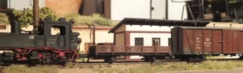

  • Und fertig - abgesehen von der Beschriftung - ist er, der kleine Trusetaler. Durch den zu starken Rahmen, büßt der Wagen zwar an Vorbildnähe ein, wirkt aber auch wesentlich moderner, was mir sehr entgegen kommt.
