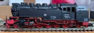

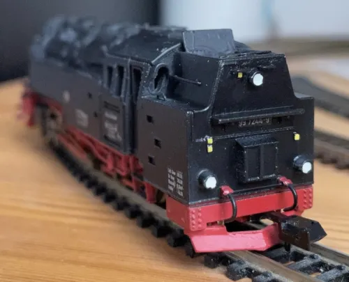

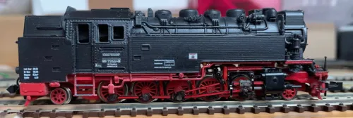

    Also hier empfehle ich zur Zeit das 95er Fahrwerk von Arnold/Hornby ab Baujahr 2006.
    Die Fahrwerke sind dann schon von Hornby. Gibt es gelegentlich bei eBay. Der Vorteil für viele ist schon das Vorhandensein einer digitalen Schnittstelle.

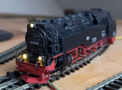

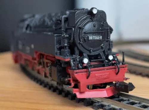

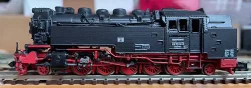

    Ich habe jetzt eine 99 7244-9 fast fertig, ein paar Schläuche fehlen noch. Ich hänge mal ein paar Bilder ran, wenn es recht ist. Bei mir ist das Fahrwerk von HN 2186 drunter. Muss natürlich etwas zurecht gefräst werden. Beim Gehäuse habe ich leider nicht richtig gearbeitet. Ich hätte vorher noch mehr schleifen sollen, nach dem Anbringen der Leitungen war es dann zu spät. Es hätte irreparable Schäden gegeben. Mir gefällt sie aber trotzdem.😏
    Edit: Das Fahrwerk der 85 würde ich nicht mehr nehmen, dass sieht etwas altbacken aus. Höchstens das Neue unter der Artikelnummer Minitrix 12717. das sieht auch sehr ansprechend aus.

    Ja, hast du fein gedruckt.😊😁

    Hmmmm Super Klasse schon mal.
    Bernd ... sehr feine Lok.
    Schneeräumer ... da war doch was ...:48: ach ja Winter
    Danke schon mal für die informative und freundliche Berichterstattung hier.

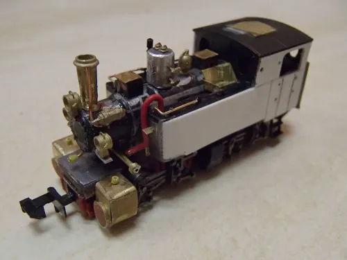

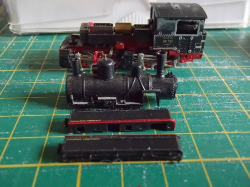

    Für die Mallets unserer FKB Loks 99 5621 und 22 haben wir die Zuckersusi als Grundlage verwendet:
    vorher
    nachher
    Man muss sich aber auch trauen, vorn und hinten den Fräser bzw. die Feile anzusetzen.
    Für die anderen Lokomotiven kamen auch N-Fahrwerke von Arnold zum Einsatz, aber die Kleinen passen eher nicht in Deine Modellbahnwelt.
