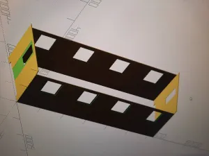

    Hallo Modellbahnfreunde,
    die Stirnseiten habe ich geschafft.
    Jetzt kommt der Probedruck, und dann sehe ich weiter.
    Volker.

    Ich auch, aber der erste Probedruck ging daneben.
    Ich habe in Originalgröße konstruiert.
    Beim Skalieren wurden die Wände zu dünn.
    Das werde ich nächste Woche überarbeiten.

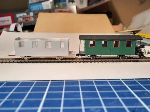

    hier nun unser Ergebnis:
    Gedruckt wurde mit einem Filamentdrucker.
    Es muss also noch geschliffen und versäubert werden.
    Diskusionen im Verein gab es gestern zu den Fensterrahmen.
    Diese hatte ich gleich mitgedruckt, sind kaum zu sehen und sicher schwer farblich abzusetzen.
    Aber Versuch mach klug, und so werde ich mit diesem Druckergebnis weiterarbeiten.
    Volker.
    heute mal ein Vergleichsfoto zwischen dem Filamentdruck und einem geätzem Modell:
    Da es der erste Versuch ist, bin ich schon ganz zufrieden.
    Spannend wird der Vergleich wieder, wenn ich ein aus Resin gedrucktes Oberteil daneben stellen kann.
    Es bleibt aufregend und macht unheimlich viel Spaß.
    Als nächstes kommt der Personenwagen 970-214, der auf beiden Seiten gleich große Fenster hat.
    Anschließen sind die Lenz Wagen von Rügen geplant.
    Aber Schritt für Schritt.
    Ich halte Euch auf dem Laufenden.
    Volker.
