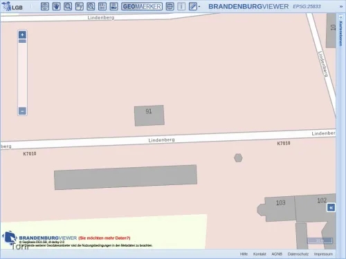

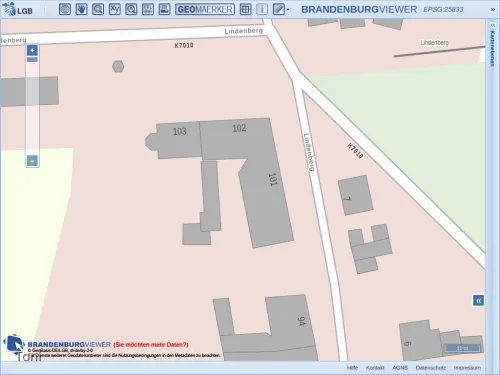

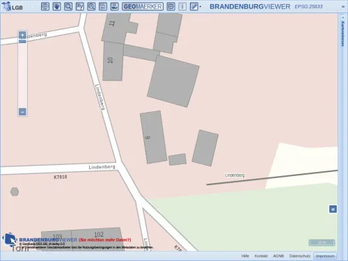

    Dank eines Verweises auf eine ähnliche Seite, wie z.B. Google Maps, hier der "Brandenburg Viewer", konnte ich schon mal prüfen, ob ich mich in Bezug auf die Flächen- bzw. Größenverhältnisse der jeweiligen Gebäude und deren Lage im Plan, nicht doch all zu sehr vertan habe.
    Durch Ausschnitte der betreffenden Lageabbilder im Original, die hier eine Maßgenauigkeit von 10m zulassen, wurde festgestellt, das angedachte Projekt würde so passen, wie ich es mir vorstelle. :hurra:
    Auch für die Gebäude, zu welchen mir noch genau Daten bezüglich Grundfläche und Höhe bzw. Breite fehlen, konnte zumindest schon mal deren Grundfläche ermittelt werden.
    Dabei konnte ich sehen, dass ich mit meinen zuvor, nur anhand von Fotos der Originale und der z.T. davon gefertigten H0 Modelle, mit meinen Abschätzungen der Maße doch recht genau gelegen habe. :hurra:
    Anhand der auf 10m genauen Lageabbilder ist es nun möglich, schon mal recht genau die Grundflächen der betreffenden Gebäude zu ermitteln.
    Hab davon mal einige Screenshots gemacht...
    Hier das ganze Areal...
    Daher noch mal ein :danke: an die "Mitdenker" und "hilfreichen Geister"...
    Das hilft schon mal ein gaaanzes Stück weiter. :klatsch:

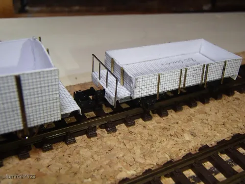

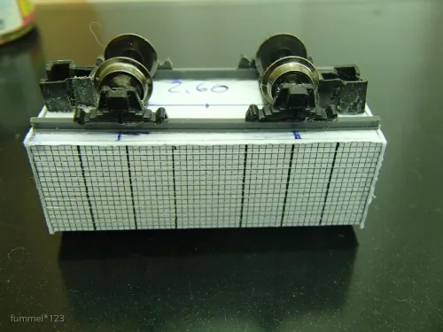

    schöner Ausschnitt aus der Anlage. Kannst du bitte etwas mehr zu der 2 achsern sagen? Sind die aus Bausätzen entstanden und wenn ja von wem?
  • Hallo Mirko,
    die Güterwagen wurden von mir selbst gebaut. Die Personenwagen vom Vereinskolegen.
    Das Prinzip kannst Du hier nachverfolgen unter dem Thema "Freelance nach Lenz & Co.
    Geht aber in TTm ähnlich:
