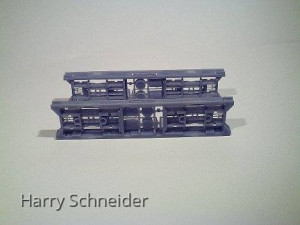

Rollwagen in TTm (nach Herr H0m) - 3D-Druck

Im3 D Druck gibt es von Shapeways ganz gute Rollwagen.
Aber das ist alles zu leicht.
Ein Freund hat diese gebaut und sogar mit Drehgestellen Dreipunktlagerung Metallachslagern etc ausgerüstet.
Aber normale Wagen aus dem Angebot diverser Hersteller sind zu schwer für solche leichte Teile und die Fahrstabilität lässt ohne Ballast arg zu wünschen übrig.

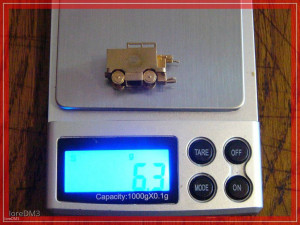

Wenn das alles zu leicht ist fragt doch mal ob der Anbieter das nicht auch teilweise(den Rahmen) in Messing oder Kupfer als Material anbieten kann.
Das steht zur Auswahl und bringt genug Gewicht mit.
Wird allerdings auch teurer.

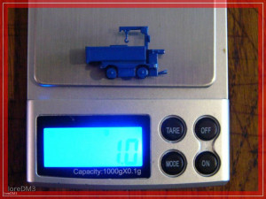

Hab ja mit meinen SSW E-Karren schonmal probiert.
2x Messing, zum Vergleich 1x FUD/FXD(Resin)
IoreDM3
( Messing-Druck )
Die sollten schon ordentlich Gewicht aufbringen, damit der Schwerpunkt nach unten wandert und nicht jedes Staubkorn den Wagen aus dem Gleis wirft. TTm der HSB liegt voll in meinem Interesse. Der Preis wäre natürlich auch ein Argument.
