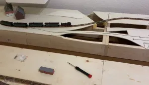

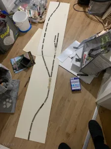

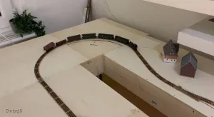

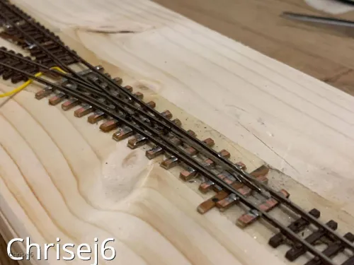

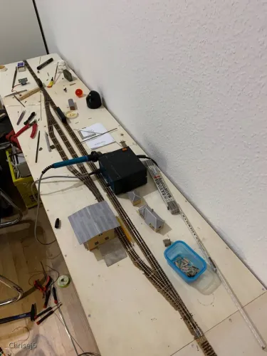

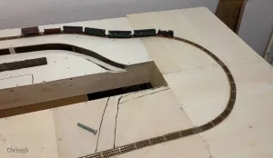

    Seit einem etwas über einem Jahr nun hab ich mich im TTe Sektor verloren. Angefangen hat es mit dem Bahnhof Jahnsbach auf einem Brett, quasi als einzelne Anlage was auf Grund von neuen Erfahrungen sich immer wieder stark änderte mit dem Bau, anfangs Baute ich mit Märklin-Z Gleis, war leider dann nicht mehr zufriedenstellend so wurden Kittlerweichen beschafft und das Gleis Neu gebaut, mit Lorenzschwellenband und Code 60 Profil was aber aufgrund des schmalen Schienenfuß sehr Wacklig im Schwellenband lag, was mir dann nach dem Digital Umbau sehr auf die Füße gefallen ist.

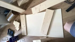

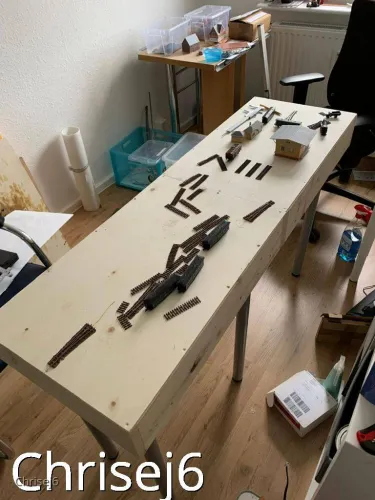

    So kam nu in der Neuen Wohnung der Entschluss alles auf Module zu packen um auch schneller mal etwas fertig zu haben.

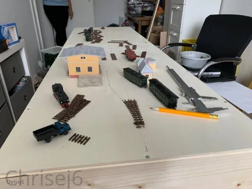

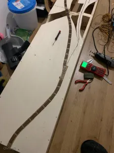

    So ging es dann los Holz im Baumarkt beschafft und Neues Schienenprofil bei Hobbyecke dies mal Baue ich mit Code 55 (Breiterer Schienenfuß) und Lorenzschwellenband und den Kittlerweichen und Selbstbauweichen. Aller 8 Schwellen kommt eine Pertinaxschwelle mit rein um dem Gleis noch mehr Stabilität zu geben. Die Weichen werden dann wieder mit Servos betrieben und die Sächsichen Weichenstellhebel bekommen diese auch noch ;)
    So nun möchte ich auch mal ein paar Bildchen Zeig wie es bisher aus sieht.

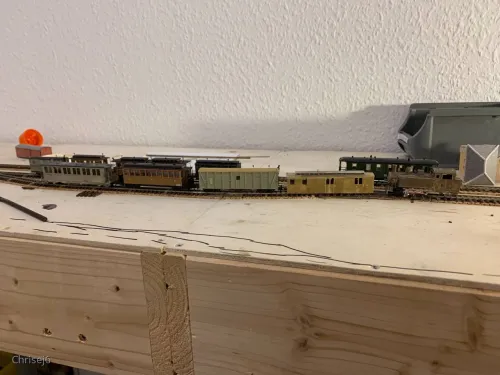

    Mein Derzeitiger Fuhrpark was TTe angeht ist auch stark Gewachsen, von Veit,Kittler,MMM,Karsei,Lorenz,MartinReiche,Art&Detail, Bis hin zu Eigenbauten.
    Einiges Befindet sich aber noch im Bau an Fahrzeugen wie zum Beispiel der Unkrautvernichtungswagen wo aber alles an Gußteilen und Ätzeilen sowie Profilen schon bereit liegt nur die Zeit fehlt halt.

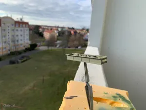

    Zum Abend Abschluss noch ein Bild aus der Bastelecke :) Knuffig sind die ja schon.

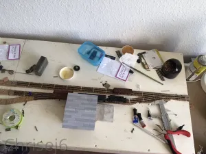

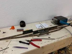

  • Weichenselbstbau bietet da eigentlich viele Möglichkeiten die einem Offen stehen, ich selbst bau meine Weichen nach dem Selben Maß wie die Kittlerweichen damit alles zusammenpasst da ich 3 Kittlerweichen besitze. Jedoch kann man die Weiche ja auch in Unterschiedlichen Längen, Winkeln usw Bauen wie man es selbst brauch.
    Ich selbst drucke mir eine Weichenschablone aus Säge dann Pertinaxschwellen und Klebe diese auf und dann halt Stück für Stück das schienen Profil auflöten. Beginnen tue ich meistens mit dem Herzstück und arbeite mich Runter zu. Weichen Zungen sollte bekannt sein schön Spitz Schleifen/Feilen
    Bei meinen Weichen habe ich bis her die Zungen einzeln getrennt über nen Verlöteten Draht dann in der Stellschwelle befestigt mittels unten rum Biegen. Die Zungen sind durch nen Schienenverbinder zu den Gleis in der Mitte Verbunden. Man könnte aber auch ne komplette weichenzunge machen wie es bei den Kittlerweichen ist halt die Zungen vorne und hinten fast am Herzstück auf ein NeusilberBlättchen Löten und Verankern. Oder halt Federzungen machen sowie die Weichen(Bausätze) von Hobbyecke Schuhmacher braucht dann nur nen Stärkeren Antrieb.
    Und nicht vergessen die Pertinaxschwellen in der Mitte zu Trennen ;)
    Wenn’s noch Fragen gibt dann raus damit :)

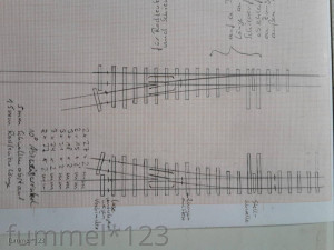

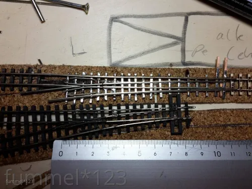

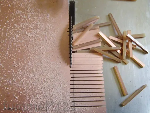

  • Ich hatte mich an den Weichen der RüKB orientiert. Nach dem ersten Versuch kamen sie mir doch zu lang vor.
    Dann hatte ich mich an TT-Filigran errinmert, denn dort steht was zum Empfinden der Länge bei Modellbahnen.
    Also das ganze auf ca. 2/3 eingekürzt gezeichnet, und es sieht schon besser aus.
    Die Orientierung an Kittlerweichen halte ich für sehr sinnvoll, denn die Geometrie stimmt fast mit der von Märklin Spur Z und DK-Modell überein. Besonders die Übereinstimmung mit Spur Z ist mir wichtig, um im Bedarfsfall auf unserer Vereinsanlage Weichen austauschen zu können.
    Im Moment bin ich beim Schwellensägen, manchmal kann ich aus beruflichen und familiären Gründen nur kleine Schritte machen.
    Ich hänge noch ein paar Bilder dran:
    1. Vergleich meines ersten Versuches mit TT-Filigran
    2. geänderte Weichenskizze
    3. Schwellen sägen, meine derzeitige Arbeit
    Volker.

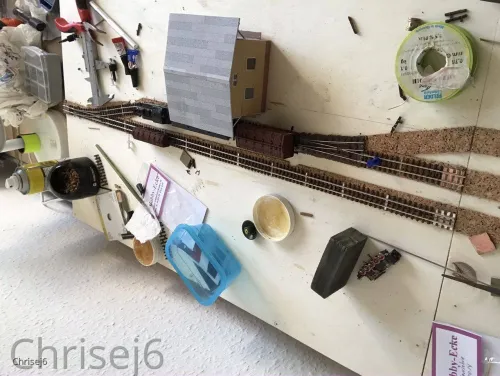

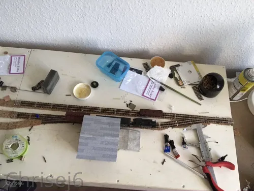

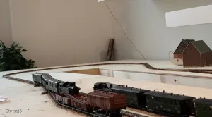

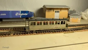

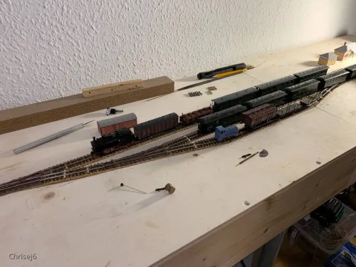

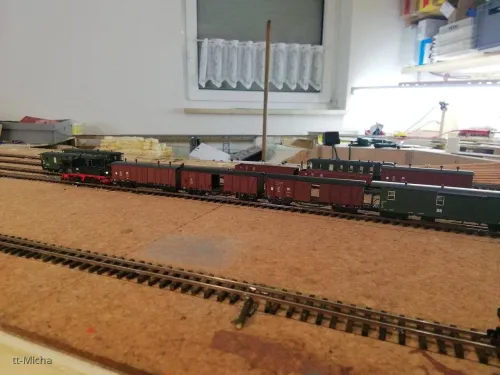

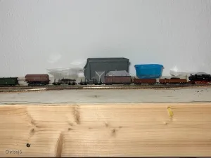

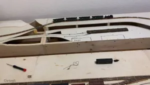

  • Nu möchte ich hier gern mal wieder meine Aktuellen Fortschritte wieder mal Zeigen. Lang ist‘s her wo das erste Gleis im Bahnhof Jahnsbach gelegt wurde. Da ich nun endlich mal wieder Lust gefasst habe zum weiter Bau an den Modulen, ging es mal wieder ans Werk. Gleis für Gleis, Schwelle an Schwelle. kam es nu endlich zu Vollendung des Bahnhofs mit den Dazugehörigen kleinstmodulen davor und danach. Demnächst werden dann noch die Servos Montiert an die Weichen und die Sächsichen Weichenstellböcke (beweglich!) mit angebaut.
    Da nun die Gleise lagen wurde es Zeit für Beschaffung von neuem Baumaterial (gesagt getan), der nächste Plan für weitere Module steht es soll dem Haltepunkt Unterherold nachempfunden werden mit dem Anschluss ans Kalkwerk. Dazu kommen dann noch 4 Module jeweils mit 1/4 Kreis um dann eine Geschlossene Runde zuhause fahren zu können.

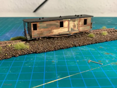

    Nebenbei fanden bzw finden auch noch weitere Projekte zum Thema Rollenden Material Statt.
    Wie zum Beispiel der Packwagen passend für die Traglaster fertig gestellt wurde der für einen anderen TT/TTe Bahner ;) .

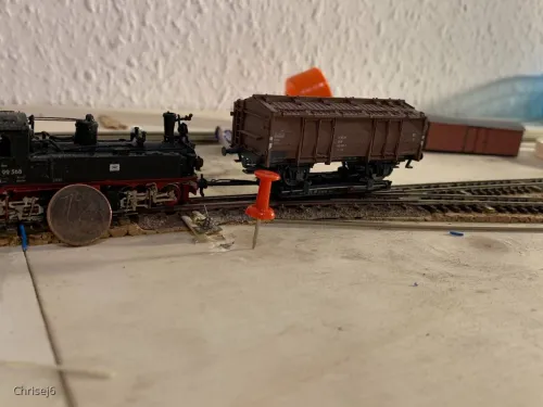

    Der erste Zittauer ist nu endlich Fertig gebaut und passt auch somit klasse in den 4-Achsigen Epoche 1 Zug

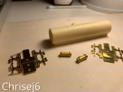

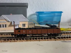

    Nu noch zu einem Kurzen Projekt, da mir der neue Karsei OO- Wagen sein Geld nicht mal annähernd wert ist und ich das Ding schrecklich finde für den Preis. Besorgte ich mich den Busch/Lorenz Offenen Wagen der ja nu auch lieferbar ist für ca. die Hälfte von dem Geld und machte mich mit Fachwerkdrehgestellen und Heberleinrollen aus Ätzteilen ans Werk noch Juwela Kohle oben rein, Veit Kupplung ran Und ich bin vollstens zufrieden mehr erwarte ich da auch nicht.

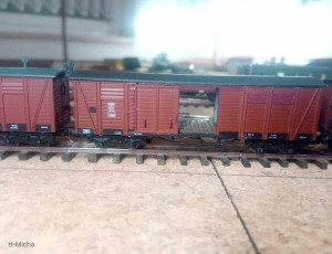

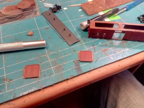

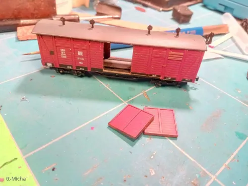

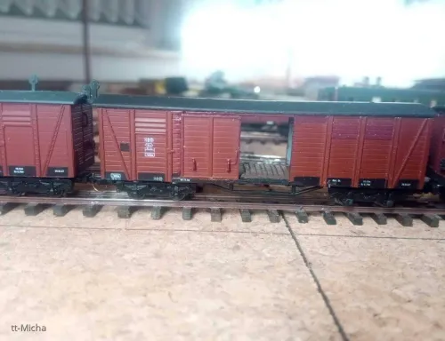

    Übrigens da bin ich ganz deiner Meinung ,mit den Lorenz Güterwagen lässt sich einiges anfangen ,zB bei den GGw ist ne Menge an Bastelpotenzial da ,die Türen sind einzeln eingesetzt und lassen sich mit etwas Vorsicht und Geschick öffnen das kann dann am Ende so aussehen
    hier noch zwei Fotos ,bei der Demontage der Türen
    Der Kleber hält zum Glück nicht sonderlich gut und man kann mit einem Skalpelmesser gut die Türen rausdrücken.
    Das nur als kleiner Hinweis zum nachmachen .
  • wo gibt es diese?
    Die Fachwerkdrehgestelle nehme ich von DNA Modell, ist eine Platine Aus ätzteilen wo auch gleich Heberleinbremsen drauf sind, dazu gibt es die „Blenden“ die dann auf gelötet werden auf das aus Ätzteilen Gebaute Drehgestell.
    Nur der Bausatz der Drehgestelle ist eigentlich für den GGw von DNA und den Packwagen, kannst nur mal anschreiben ob du nen Satz einzeln bekommst ;) Aber Achtung ist nicht grade Günstig!
