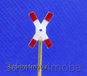

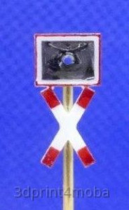

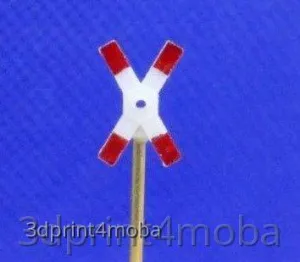

    Hallöle,
    gute Nachricht für alle TT'ler. Ich werde jetzt mein bereits für N bestehende Lieferprogramm auch für TT anbieten.

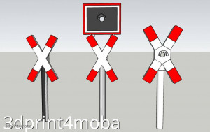

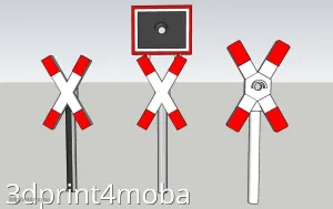

    Heute mal eine kleine Erweiterung meines Programms. Ich hab jetzt auch Andreaskreuze in folgenden Ausführungen:
    a) BRD ohne Blinklicht
    b) BRD mit Blinklicht
    c) DDR mit Blinklicht
    Die Modelle werden aus weißen Resin in SLA-Drucktechnik gedruckt und als Mast wird ein 1 mm Messingrohr verwendet. Bei den Varianten mit Blinklicht ist eine SMD LED 0603 vorgesehen. Für eine einfache Lackierung sind die rot bzw. schwarz einzufärbenden Bereiche erhaben gedruckt. Mit einem passenden Filzstift werden diese Bereiche lackiert. Dazu ist lediglich eine ruhige Hand erforderlich.
    Ab morgen auch im SHOP : http://www.3dprint4moba.de !!
    LG Erhard (3dprint4Moba)
