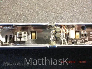

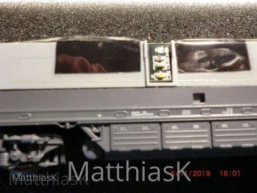

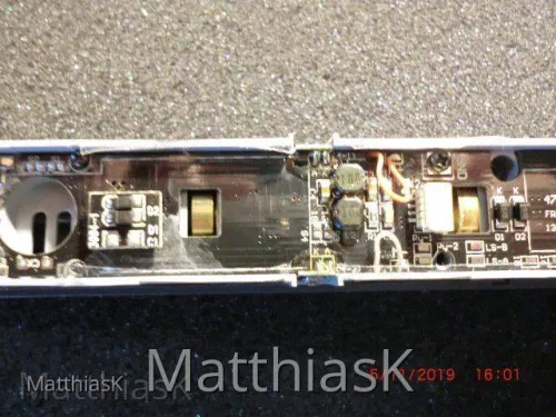

    Zum Schluss noch Bilder.
    Ich hoffe ein wenig helfenzu können ;):hand:
  • Beschwören würde ich es nicht ,aber schon alleine wegen der LS aussparung in der 119 hat diese eine andere Form und wie gesagt die rücklicht schaltung auf den Platine ist unterschiedlich. :hand:

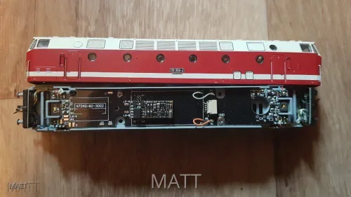

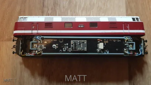

    Da ich inzwischen eine Piko 118 "zerfledern" konnte (nicht meine), kam eine ernüchternte Erkenntniss:
    118 schmaler und kürzer als 119, daher nur eine PluX16-Schnittstelle. Befestigungsschreiben entgegengesetzt
    der 119, was für ein Kalauer, oder Verwechslung ausgeschlossen.
    Aber nichts ist unmöglich.
