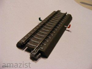

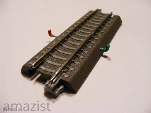

    Wenn Betttungsweichen als Stopweichen funktionieren, dann hat die ein Bastler umgebaut und die Strombrücken entfernt.
    ((Bei BTTB mit dem alten Standardgleis gab es das mal - funktionierte aber nur so gut, wie die Stromabnahme der Zunge.))
    Ein Bastler bekommt das schon hin zusammen mit der Weichenstellung auch das Abstellgleis zuzuschalten.
    Entweder über die Zunge oder einen separat einzubauenden Schalter in der Bettung. Da ich aber nicht an der Weiche schnitzen wollte -
    >die kleinen schaltbaren Gleise< nehmen auch nicht viel mehr Platz weg. Für die erforderliche zweite Trennstelle in einem durchgehenden Gleis braucht man zusätzlich einen Isolierschienenverbinder, bei Stumpfgleisen reicht das "Abschaltergleis".
