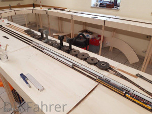

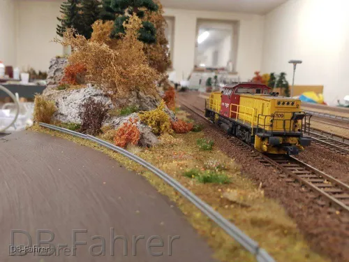

    Hallo Leute :D
    Thomas Klug ich mach ja schon :crazy: :bia:

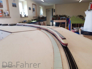

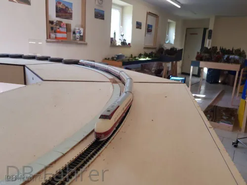

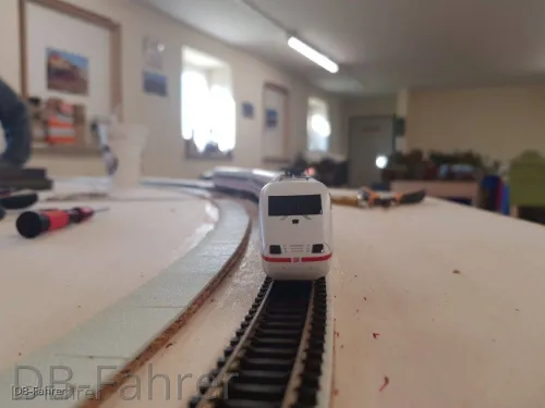

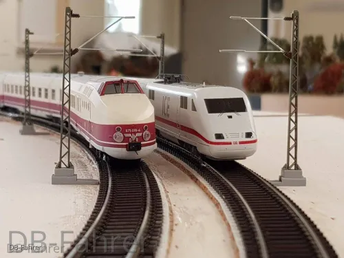

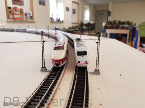

    Also heute wurde ausgiebig getestet: funktioniert prima :hurra: und die Überhöhung macht schon was her. Auch die nächsten 7m Gleis liegen (hätte ja gerne mehr geschafft aber da waren dann die schweren Gleisstücke aus :weg: ).
    Sieht doch gut aus :D
    und die weiteren Baustellen heute:

    Hallo Patrik,
    Sehr schön der ICE 1. die Länge des Modells, und damit der verbundenen Nichteinsatz auf der eigenen Moba hatte mich seinerzeit zum Nichtkauf entschlossen, umso schöner ihn in voller Länge einmal zu sehen. Top, weitermachen und mit Bildern dokumentieren.
    Viele Grüße Andi

    :ok::gut: mehr kann ich dazu nicht sagen, die Überhöhung im Gleisbogen macht wirklich was her, die Züge legen sich elegant in die Kurve, vor allem ist es nicht zuviel. :spock:

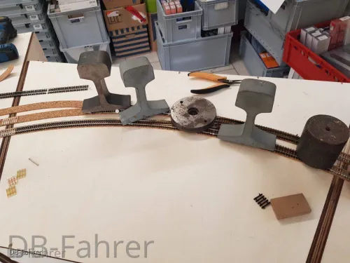

    freut mich das es gefällt und Anregungen bringt :) (ich werde bzgl. der Überhöhung die Tage nen Extra Beitrag hier machen wie ich diese gebaut habe und mit welchen Material).

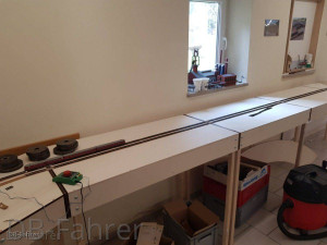

    Ansonsten habe ich vorhin kurz noch schnell den Innenkreis gemacht, es geht immer schneller und besser vorwärts.

    exiswelt ja, der ICE 1 in voller Länge ist schon wirklich imposant und ich sowieso Schnellzüge liebe und gerne Vorbildlich fahre (ich düse ja schon gerne mit meinen 16-teiligen Shinkansen auf meinen N Modulen rum), musst die Anlage so groß werden, sozusagen für die Züge geplant :wall:

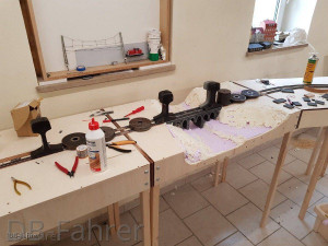

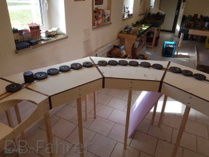

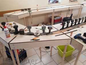

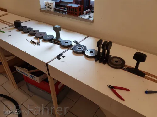

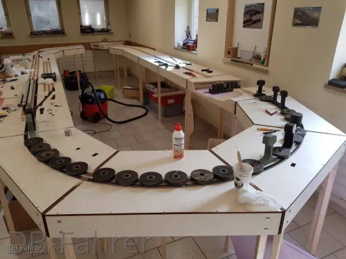

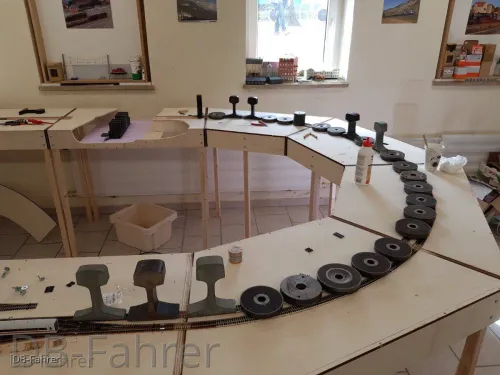

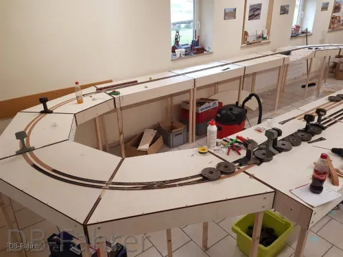

    So es gibt wieder neues, ich war ja (wie sollte es anders sein:48:) wieder fleißig.
    Hatte ja gestern den Innenkreis auf den 4 Modulen gemacht, hier nun das Ergebniss:
    Was soll man sagen, wenn dann irgendwann noch das Gelände modeliert ist und gestaltet ist sitz ich wohl nur noch in meiner kleinen Anlage und schau den Zügen beim vorbeifahren zu :kontrolleur:

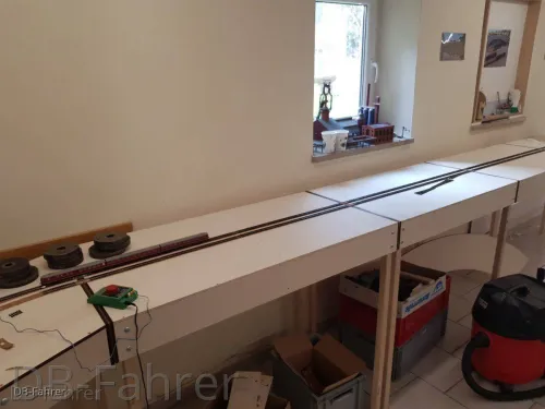

    Dann noch eine Übersich wieviel seit gestern an Gleisen schon lag:

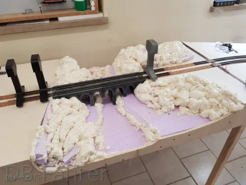

    Dann ging es an dem Brückenmodul grob weiter, welches morgen dann zugeschäumt wird und der Berg auch noch nach oben geht.

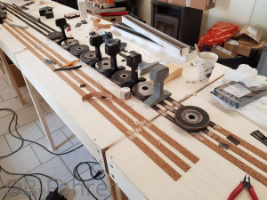

    Zwei Module weiter liegen jetzt auch schon ein paar meter Gleis und im Bahnhof habe ich den Kork für die nächsten Weichen geklebt:
    Und zu guter letzt gibts noch einen schicken Neuzugang :essen:

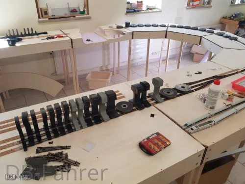

    @Taunusbahner Danke, ja man sieht eigentlich gut das eine Anlage nicht mehrere Jahre oder Jahrzehnte brauch - solange natürlich die Materialien vorhanden sind um stetig weiterbauen zu können. Auch bringt mir das immer wieder Motivation, da ich fortschritte fast täglich erkennen kann. Dann wünsch ich dir wieder genügend Platz nachdem Umzug für das wundervolle Hobby :gut:

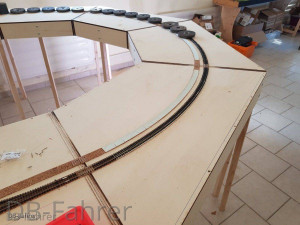

    Die kurvenüberhöhung ist realtiv einfach zu machen, dazu habe ich auf den Kork die längs halbierten kurvenüberhöhungen von der Styrostone Bettung genommen (die die man unter die fertigen Bettung kleben soll). Von den halbierten Streifen habe ich die flacheren Streifen genommen, aufgeklebt und jeweils am Anfang und Ende auf gut 6-8cm mit einem runden Stahlgewicht plattgewalzt um den Übergang in die Überhöhung zu schaffen (ist so echt geschmeidig).

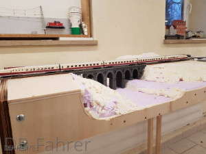

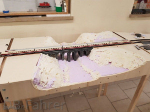

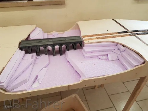

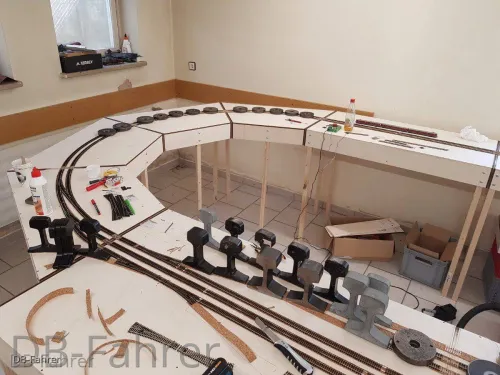

    So, jetzt gibts wieder Fortschritt auf den Modulen zu sehen.
    Im Bahnhof liegen die nächsten 4m Gleis und die nächsten 4 Weichen. und das Brückenmodul bekam die grobe Geländeformung:

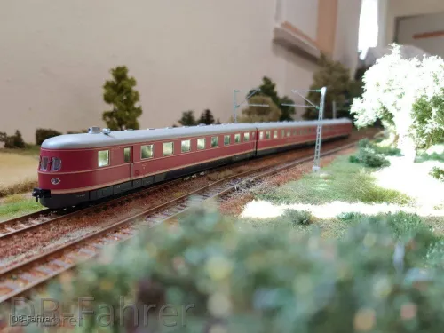

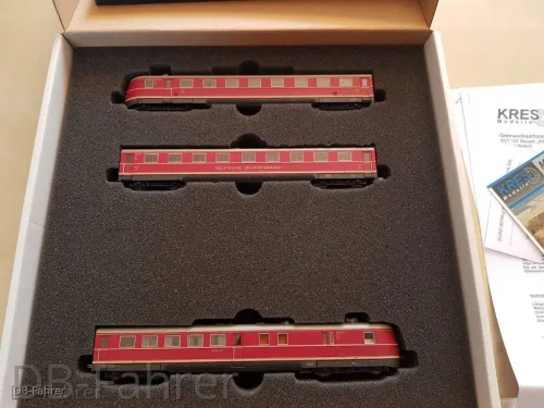

    Und ein Bonusbild, da ja gestern mein VT06 von Spielemax kam (natürlich mit 20% geordert :essen: )

    so, kleiner zwischenstand: das Gelände ist geschnitzt und die Gleise liegen auch auf der Brücke. Heute Abend will ich noch einiges schaffen :48:

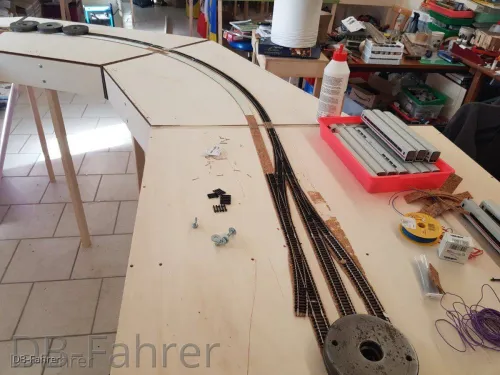

    Hallo Leute,
    so es ist wieder ein bisschen was geschafft. Zum einen liegen die ersten Weichen auf der rechten Bahnhofseinfahrt (und der Innenkreis ist bis auf 1,5m fast geschlossen). Die Brücke ist auch fertig einmodeliert und das Gleis liegt auch schon. Jetzt fehlen nur noch ein paar Meter Gleise und ein paar Weichen im Bahnhof sowie 2 Kurvenmodule dann ist der Gleisbau abgeschlossen.

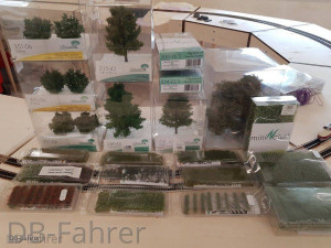

    Und zu guter letzt noch ein Bonusbild: schonmal das gestaltungsmaterial zusammen sammeln :denk:

    Hallo Heike :hand:

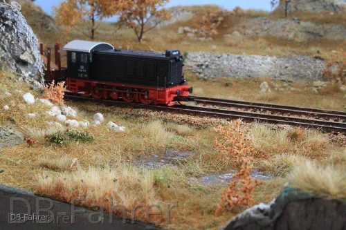

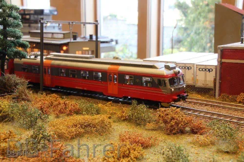

    ohja, nutze das Material von Mininatur seit Jahren (vor allem Grasfasern und Bodendecker), wirklich mit das beste um die Anlage detailgetreu zu gestalten:
    Selbst für verschiedene Jahrezeiten alles gut zu verwenden, so hab ich auf meiner Skandinavischen Anlage und einen TT Diorama den Herbst gewählt und mit Material von Mininatur, Polak und co gestaltet.

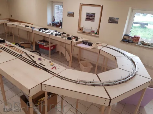

    Hallo LeuTTe :D
    Zuerst gibts noch eine für mich TT Bahner ne gute Nachricht: ich darf noch ein paar Module dazu planen. Grund ist der: die Anlage soll in unseren neuen Clubheim mit der alten TT Anlage die mein Chef und ich gebaut haben (und immernoch bauen) über eine gut 12m lange eingleise Strecke an der Wand entlang verbunden werden. Auch bekommt dann meine Modulanlage noch zwei 120cm Module (ein Streckenmodul und ein Abzweigemodul) wo nach innen dann eine Fiddle Yard anschließt (gestaltet und mit Kehrschleife am ende um die Züge zu wenden, das ganze dann auf 80cm Breite und beliebiger Länge).

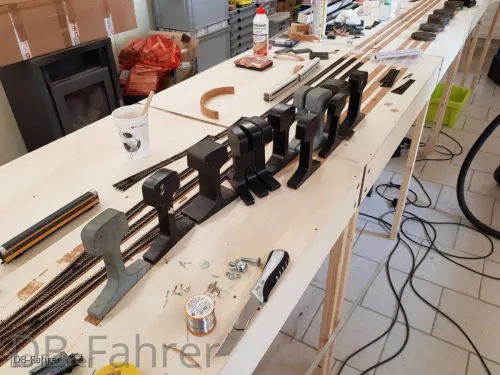

    Ich hab den ruhigen, grauen Sonntag morgen genutzt und 2 Stunden weiter Gleise verlegt und verlötet, daher gibts ein kleines Update. Sobald alle Gleise komplett liegen werden die fehlenden Schwellen noch unter die Profile geschoben, also werden die kleinen Lücken nicht bleiben :good:
    Die Linke bahnhofseinfahrt ist Weichentechnisch auch fertig (es fehlen nur ca 30cm Gleis zwischen Weiche einfahrt und Weiche abzweig auf Gleis 1 und dann sind bis auf die 2 Module in der Kurve beide Strecken mit den Bahnhofsgleisen 1-3 durchgängig und fertig.
    In Bahnhof liegen auch die ersten paar Meter der hinteren Gleise

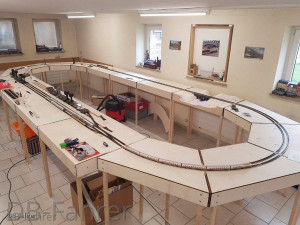

    Und mal eine komplettübersicht:
    Ich habe vor die kommenden Tage das Gelände auf den einzelnen Modulen zu bearbeiten das die Optik von der Flachen Platte wegkommt. Weiterhin fang ich mit der Elektrik (Kabel zur Stromversorgung an den jeweiligen Modulen) an - dadurch das ich am Freitag ja schon fahren will werde ich die polarisierten Herzstücke an den Weichen erstmmal nur für eine Richtung durchschleifen (jenachdem ob die Servos bis dahin schon da sind).
    Wenn das durch ist werden Kabelkanäle, Oberleitungsmasten, Bahnsteigkanten und Signale aufgestellt, letzteres muss ich erst noch odern, der rest liegt aber schon parat für die Materialschlacht.
    Wünsche noch einen schönen Sonntag.
