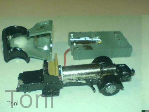

    hatte heute mal bischen Zeit und habe in eine Zugmaschine eine Faller Car System Vorderachse von einem H0 Traktor eingebaut. Ich mußte ganz schön fräsen und der Rahmen mußte auch zusätzliche Verstärkungen bekommen. Es funktioniert aber alles einwandfrei.
    Morgen wird dann ein weiterer Auflieger mit den Faller Car Komponenten fertiggestellt. Da die Auflieger die komplette Technik beeinhalten kann ich die Zugmaschinen dazu beliebig austauschen.
    Gruß, Ralf

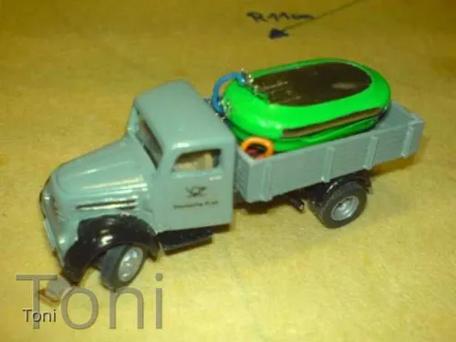

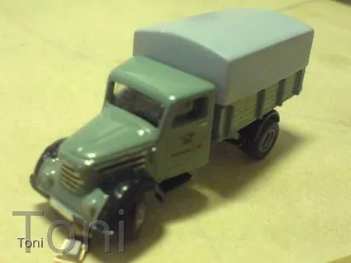

    Da ich ja nun wieder im Besitz neuer (und mittlerweile seeehr teuer gewordener ! ) Ersatzteile für das Car System bin, habe ich an meinem Post Garant 30K (ein V&V Modell) mal die noch fehlende Vorderachse ergänzt.
    Der Aufbau und die Motorisierung (Motor und Getriebe von den Spur N Fahrzeugen) samt Elektrik lag ja schon geraume Zeit in der Bastelkiste und somit war das recht schnell erledigt. Oder anders gesagt, wieder eine Altlast bewältigt. (ja, ich hatte ja Besserung gelobt und wollte nicht gleich wieder was neues anfangen ...;) )
    Es müssen nur noch die Zurüsteile, wie Rückspiegel, Spritzlappen, Nummernschilder usw. angebracht werden. Naja, die Plane gefällt mir auch nicht so recht, die wird wohl auch noch mal überarbeitet werden.....
    Diese Arbeiten werden aber wegen der momentan etwas knappen Zeit für´s Basteln in den nächsten Tagen mal so zwischendurch gemacht werden müssen/können.
    Na schaut mal selber...

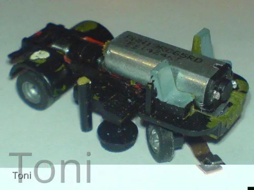

  • Es ist auch nicht wirklich schwer, zumindest bei relativ einfach zu bauenden Autos wie z.B. W50 oder den feinen neuen Lastern von Herpa.
    Bei den Kleinserien, wie z.B. V&V oder TAM usw., schaut das schon etwas anders aus. Dort muss viel gefräst, geschliffen und immer wieder getestet werden, bis alles zur vollsten Zufriedenheit funktioniert. Mit den Erfahrungswerten aus "teuren Lehrgeldzahlungen" und nach div. Fluchtiraden und "Tobsuchtsanfällen" ;) gestalten sich solche Basteleien aber dann auch nicht mehr soooo schwierig. Und Improviationsvermögen ist ja bei Moba Basteleien sowieso immer gut...
    Etwas "Respektlosigkeit" vor den Modellen und Mut zur "konstruktiven Zerstörung" kann auch nicht schaden.
    Einzig und alleine die mittlerweile doch drastisch gestiegenen Bauteilepreise :cry: für die Basteleien lassen immer wieder mal etwas Frust aufkommen.

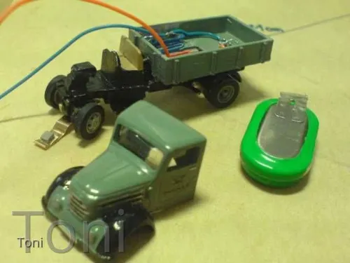

    Noch ein Bildchen nachgereicht, um mal die Fräsarbeit zu zeigen...

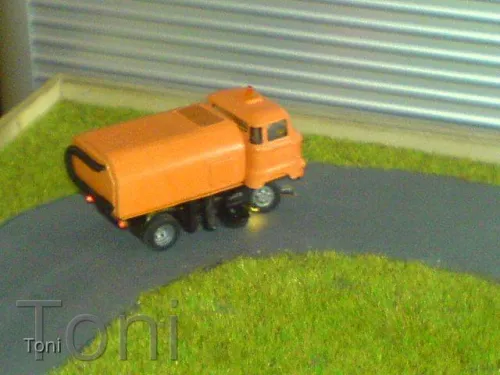

    Das Maschinchen hatte es mir irgendwie angetan und der Motorisierungswunsch geistert ja schon lange im Kopf umher. Darum habe ich heute mal angefangen und einige "Manipulationen" an dem Fahrzeug vorgenommen.
    Die Grundkomponenten waren ja vorhanden und ich musste mir "nur" noch Gedanken um das Getriebe machen.
    Geplant war ja zunächst ein mehrstufiges Stirnradgetriebe, direkt am Hinterachskörper. Wie gesagt, geplant. Erstens kommt es anders und zweitens... den Rest kennt ihr ja alle...
    Es wäre ja soooo schön gewesen, wenn das auf Anhieb funktioniert hätte !
    Naja, da musste ich halt noch mal ran. Jetzt ist ein zweistufiges Stirnrad-Schnecken-Getriebe verbaut. Etwas anders als geplant aber es funzt wie die Sau...
    Die Maschine fährt so richtig schön langsam und wird mit Sicherheit den Verkehr auf den Moba-Straßen richtig schön aufhalten.
    Steuerungstechnisch wird das zwar einige kleinere Problemchen aufwerfen, so Überholmanöver-mäßig und mit den vielen, zwangsläufig damit verbundenen, Abzweigungen aber da werde ich mir was einfallen lassen.(müssen)
    Na seht mal selber... (Kehreinrichtungen sind z.T. erst mal demontiert, also nicht wundern, dass es etwas naggisch daherkommt)
    Es ist, bis auf die Licht- und Blinkelektronik, Schalter, Reedkontakt und den Akku,eigentlich das Wesentlichste zu sehen.

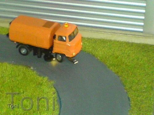

    Darum habe ich heute noch die vordere Beleuchtung und den Arbeitstellenscheinwerfer ergänzt. Rücklichter und Rundumleute folgen auch noch. Da ich beim Ausfräsen für den Akku etwas übertrieben hatte, musste die Dachpartie des Aufbaues erst mal repariert werden und zieht folglich eine Nachlackierung des gesamten Fahrzeuges nach sich. (doppelseitiges Klebeband, als dritte Hand beim Verkabeln, nimmt auch gern etwas Farbe an... siehe Fahrerhausdach)
    Beim Arbeitsstellenscheinwerfer werde ich die Lichtausbeute aber noch ein wenig veringern müssen, der schaut eher nach Flutlicht aus...
    Der Spalt zwischen Aufbau und Fahrgestell verschwindet bei fertiger Montage noch, ist alles nur lose zusammengesteckt.
  • Hier noch einige Bilder zur W50 Kehrmaschine...
    Das Blinklicht habe ich auch bei den 1,2 V hinbekommen und es fehlt nur noch das Zubehör, wie Rückspiegel, Einstiegsbügel und einige zusätzlich angebrachte Arbeitsgeräte, wie z.B.Schaufel und Besen.(halt das ganze "Geraffel", was da manchmal noch so angebracht wurde). Etwas farbliche Alterserscheinungen und dann ist das Arbeitsgerät fertig zum Einsatz.
    (Man glaubt gar nicht, wie schwer es ist, das Blinklicht gerade mal beim Blinken zu erwischen...)
