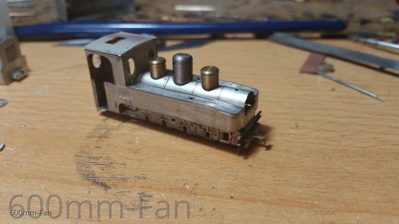

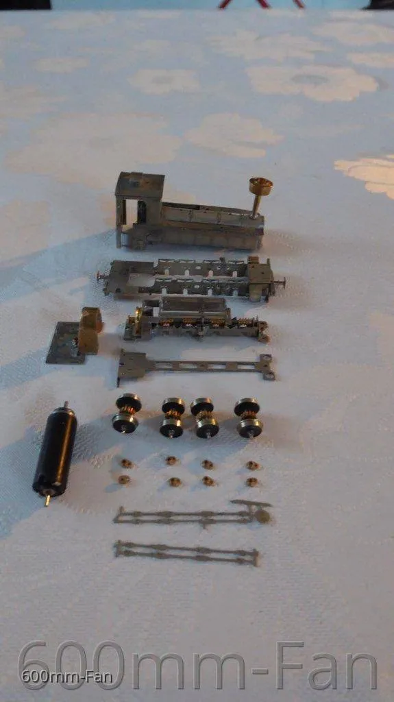

    Seit einiger Zeit bin ich nun am Fahrweksbau der Brigadelok. Ich möchte Euch von den Fortschritten berichten. Als Grundlage dient ein Teilesatz einer Brigadelok von Martin R. . Da mir die zusammengelöteten Gehäusebaugruppen für den Einbau des Getriebes zur Verfügung gestellt wurden, konnte ich mich mit der Verwirklichung eines Antriebes auseinandersetzen. Wir hatten uns für einen Riemenantrieb von Nigel Lawton entschieden, da eine Schneckenwelle im Rahmen von dem Entwickler der Ätzteile vorgesehen war und der Riemenantrieb für eine akustische Laufruhe sorgen soll. Radsätze wurden aus Neusilber angefertigt, Zahnräder Modul 0,2 auf die angefertigten Achsen aufgezogen, die Hallschen Kurbeln gedreht und in Form gebracht. Einige Änderungen am Fahrwerk gegenüber der ursprünglichen Konstruktion mußten berücksichtigt werden.
    Nun ein paar Bilder von dem derzeitigem Bauzustand:

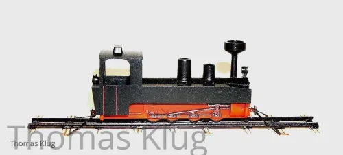

    Hier nun der zusammengefügte Zustand von dem Erbauer.
    Dies sind die wesentlichen Baugruppen des Modells. Zum Einsatz kommt ein 6mm Maxon-Glockenankermotor. Ein Stehkessel wurde hier zusätzlich integriert.

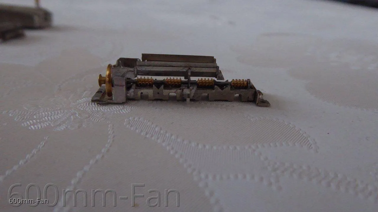

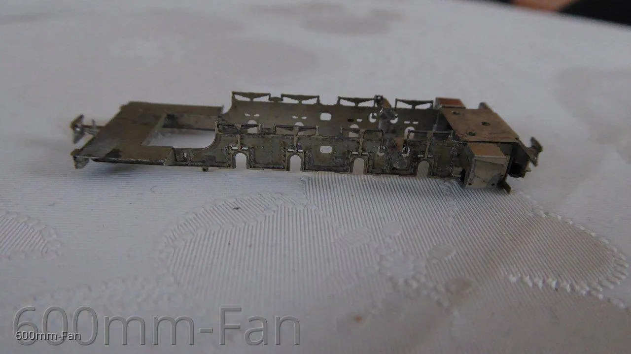

    Das Herzstück bildet der Innenrahmen mit der Schneckenwelle und einer zum Einbau vorbereiteten Riemenscheibe.

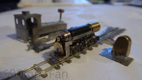

    Hier sieht man die Konstruktion des Außenrahmens mit angesetzten Zylindern.

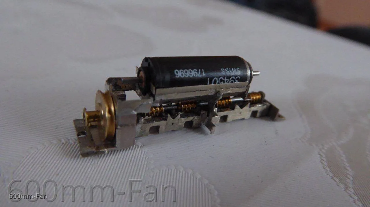

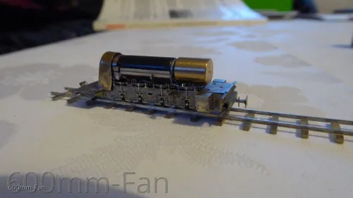

    Und zum Abschluß noch einmal der Innenrahmen mit eingesetztem Motor. Vorne kommt noch eine kleine Schwungmasse mit einer Wellenverlängerung ran, die den kleinen Pulley aufnimmt. Im hinteren Bereich wird ebenso eine Schwungmasse aufgepresst.

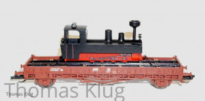

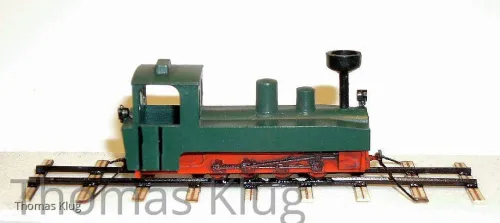

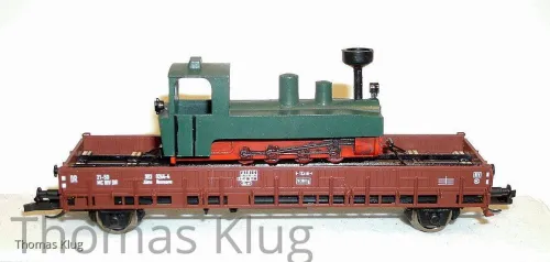

    ich kann ja "nur" das Modell von Ali mein eigen nennen, aber auch hier hatte ich schon Überlegungen diese mit einem Antrieb zu versehen, allerdings ist mit TTf ein bissel zu klein, ich hätte sie auf TTe Gleise gesetzt... :wall::steine::weg:
    Vorerst habe ich sie erstmal auf dem Güterwagen platziert... :48:
    • 21. Januar 2019 um 08:18
    Moin...
    Für mehr langt es auch nicht wirklich.;)
    Ich habe auch damals mal 3 solcher Teile zu selben Zwecke geordert, aber für eine angetriebene Version ist das Teil leider nicht wirklich zu gebrauchen.:nee:
    Aber so als Ladungsteil, da lässt sich schon noch ordentlich was draus machen.
    Leider ist es rein für diesen Zweck dann auch ein klein wenig "unbillig" ;)

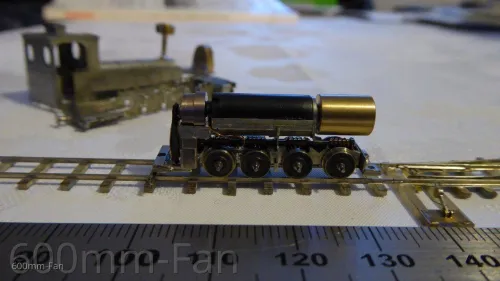

    Hier nun das Fahrwerk im zusammengeschraubtem Zustand.
    Im auseinandergebautem Zustand zeigt sich der Riemenantrieb. Im Bereich des Stehkessels ist noch eine kleine Wolfram-Kupfer-Schwungmasse untergebracht. Am anderen Ende befindet sich noch ein Messingdrehling als kinetischer Energiespeicher. Dieser wird aber noch durch eine Wolfram-Schwungmasse ausgetauscht, um die Wirkung zu erhöhen, da der Riemenantrieb halt etwas abbremst.
    Von den Stromabnehmern sind erst zwei von vier entstanden. Die Arbeit ist doch recht frickelig. Diese bestehen aus 0,5mm GFK-Material (1x1,5mm groß) mit beidseitiger Kupferbeschichtung sowie einem 0,05mm starkem sowie 0,7mm breitem Bronzeblech. Verbunden sind die beiden Teile mit einem 0,3mm kleinem Niet, der von unten im GFK versenkt wurde, damit alles noch lötbar ist. Vieleicht mache ich noch ein Foto von den vorderen zu bauenden Stromabnehmern, die sind dann etwas länger, da die ersten beiden Radsätze etwas weiter auseinanderstehen, wie die hinteren.
