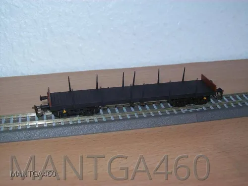

    Als Erstes ein Flachwagen Typ Rmms der aus einem BTTB Containertragwagen entstanden ist .
    Die Decals , Handbremseräder und der Klarlack fehlen noch .

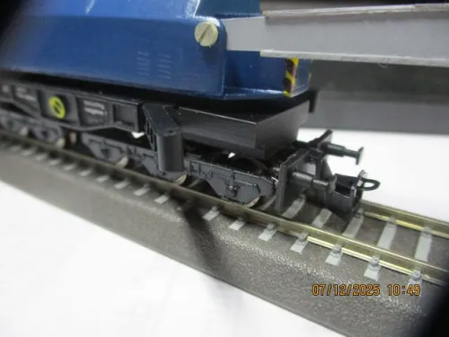

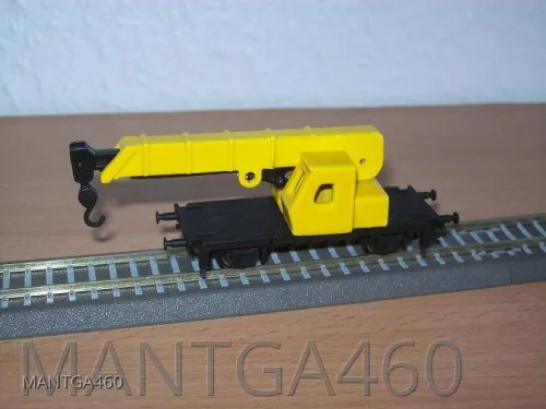

    Als Zweites ein Kranwagen . Das Fahrgestell stammt von einem kurzen Startgüterwagen . Der farblich behandelte Kranaufbau von einem Siku Kran .
    Die Stützenandeutungen habe ich selber gebaut . Es fehlen noch Warnanstriche und kleine Details , Außerdem muss derAufbau noch befestigt werden , Drehbar und ausziehbar ist er schon :)

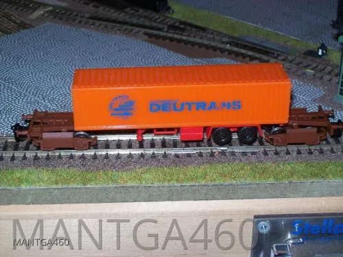

    Als Drittes ein Schwerlastwagen . Er wird auf Basis eines 2achsigen BTTB Containertragwagens gebaut .

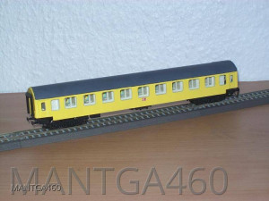

    Auf Bild 4 ein Test-und Begleitwagen auf Y-Wagen Basis .
    Fenster und Inneneinrichtung geben mir noch genug Arbeit .

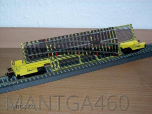

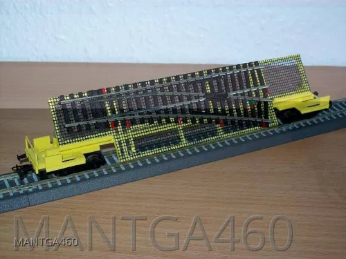

    Auf dem letzten Bild seht ihr einen Weichentransportwagen . Es müssen noch weitere Halterungen für die Weiche dran und die Hydraulikanlage ( Tank , Pumpe, ... )

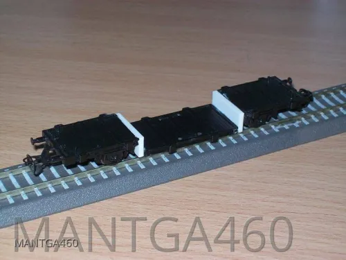

  • MANTGA460
    194
    • 9. Juni 2009 um 19:58
    Ich habe mal wieder weitergebaut . Diesmal war es der Tiefladewagen . Die abgesenkte Ladefläche habe ich bearbeitet und eingeklebt . Jetzt noch Peho Lager einbauen , bei Gelegenheit lackieren ( wenn ich neue Farbe geholt habe) und mir Gedanken machen wegen der Beschriftung . Es wird ein DBAG Wagen . Steckrungen erhält er auch .
    Die Vorbildbauart ist Uiks / Uis . Aber er entsteht nur in Anlehnung an das Original .

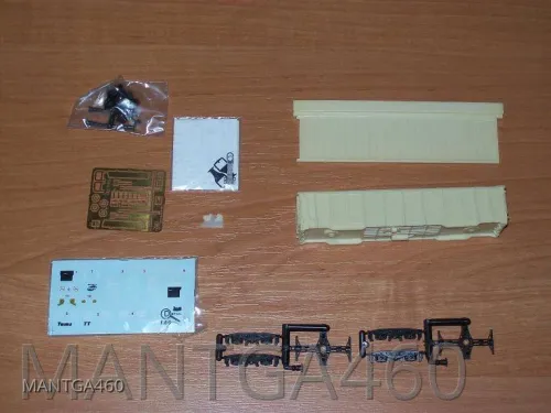

  • MANTGA460
    194
    • 18. Juni 2009 um 22:14

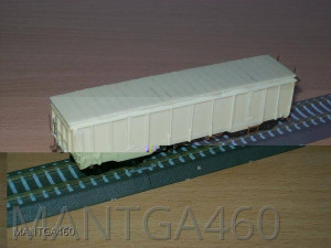

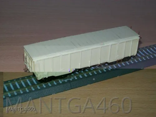

    Hier gibt es mal wieder ein neues Projekt was ich begonnen habe . Es handelt sich um einen Tams Wagen der CD von Detail .
    Der Wagenkasten samt Plane sowie einige Zurüstteile sind aus Resin . Ätzteile sowie Drähte für Griffe u.A. liegen dem Bausatz auch bei , ebenso Nassschiebebilder . Den Lieferumfang seht ihr auf dem Bild .
    Noch vor dem Zusammenbauen der Drehgestelle habe ich die Lager ausgebohrt und Peho Messingbuchsen eingeklebt , denn die Achsen lassen sich nur sehr schwer aus dem geklebten Drehgestell entfernen ( meist nur mit Schäden ) .
    Diesen Schritt habe ich gemacht damit der Wagen gute Laufeigenschaften bekommt und weniger verschleißt .
    Der Wagen ist jetzt schon teilweise montiert .
    Die Laufschienen der Plane sind mir auf einer Seite abgebrochen als ich den Anguss entfernen wollte , deshalb habe ich die 2. auch gleich entfernt . Die Schienen werden durch 4-Kant Profile aus Polystyrol ersetzt .

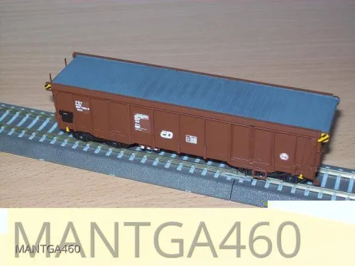

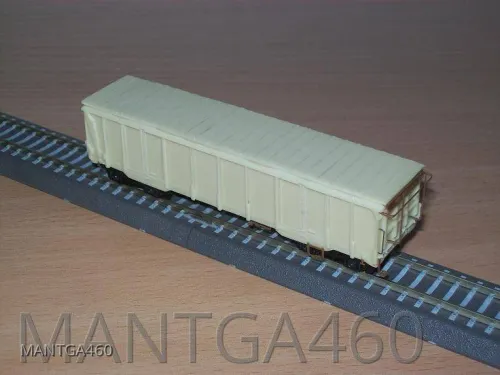

  • MANTGA460
    194
    • 19. Juni 2009 um 23:11
    Heute habe ich mal neue Bilder für euch . An dem Wagen fehlen noch die Schienen der Plane die mir abgebrochen sind . Die Puffer, Drehgestelle und Kupplungen kommen nach dem Lackieren dran . Die Handräder lackiere ich extra in rot und gelb , Montage erfolgt am Ende .
    Die Zurüstteile wie Tritte , Griffe ( aus Draht gebogen) ,..... habe ich heute montiert und bearbeitet , es waren ca 3 Stunden Arbeit .
    Wenn alles gut geht wird der Wagen in den nächsten Tagen lackiert .

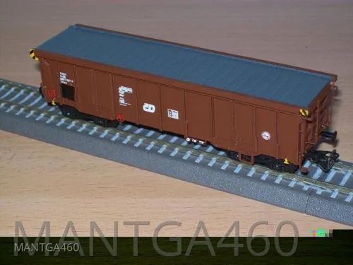

  • MANTGA460
    194
    • 24. Juni 2009 um 18:37

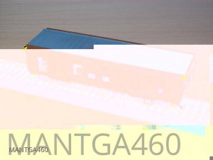

    Der Wagen ist nun im Endstadium . Die Plane muss ich nochmal überpinseln und auch noch die Puffer ankleben ,danach die Drehgestelle fest machen und natürlich den Wagen mit Klarlack versiegeln .
    Ich finde die Bilder sprechen für sich !

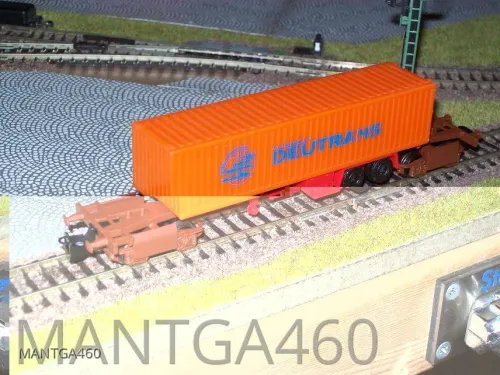

  • MANTGA460
    194
    • 28. Juni 2009 um 13:53

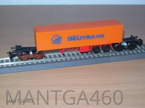

    Und wieder gibts was aus meiner Bastelkiste zu sehen . Einen Trailerzug . Die Idee den selber zu bauen habe ich von einem Clubkollegen . Er hat sich mitte der 90´er jahre einen solchen Zug für 5 oder 4 Auflieger gebaut . Dafür hat er aber Drehgestelle von Y-Wagen verwendet . Da ich viele Y-25 Drehgestelle da hatte wo die Rastnasen kaputt waren habe ich gedacht ich versuchs auch mal . Das Modell soll erstmal eine Art Prototypen darstellen , wenn ich die nächsten Wochen mal Zeit habe teste ich mal die Fahreigenschaften . Sollte sich das Konzept im Modell bewähren lackiere ich den Prototypen , verfeinere Ihn noch etwas baue ich noch einige Mitteldrehgestelle .
    Nun noch einges zum Modell :
    Die Pufferbohlen samt Auflagen Stammen von einem CZ-Güterwagenbausatz ( Zementsilowagen) .
    Der Auflieger ist drehbar gelagert , an dem Auflieger habe ich 2 Löcher gebohrt und provisorisch erstmal 2 Stifte als Drehpunkte eingebaut .
    Die Achsen des Aufliegers musste ich festkleben , da sie sonst bedingt durch den Aufliegerrahmen auf die Schienen rutschen können bzw weit nach unten ragen .

  • MANTGA460
    194
    • 28. Juni 2009 um 22:15
    Hier nun das fertige Modell des Tams .
    Ich habe Tillig Puffer statt Detail Puffer verwendet weil die von Tillig filigraner und nicht so globig sind .
    Alles in allen ein Bausatz wo das Ergebnis den Aufwand rechtfertigt , auch wenn ich beim Bedecalen und Versiegeln einiges hätte besser machen sollen/ können . Naja aus Fehlern lernt man .
    Das Modell ist jetzt aber so filigran und zerbrechlich , besonders die Messingteile sind sehr empfindlich das man es extrem vorsichtig behandeln muss .
    Schönen Abend und ne gute Nacht wünscht Basti

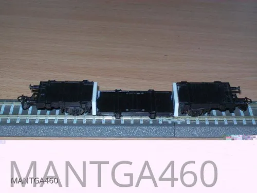

    Außerdem ist eine Flachwagendoppeleinheit entstanden . Sie lehnt sich an die Transwaggon Wagen an .
    Zu gegebener Zeit bekommen die Wagen auch noch gelbe Rungen sowie auswechselbare Stirnbordwände .
    Damit lassen sich die Wagen dann als Flachwagen / Rungenwagen ( Holztransport) einsetzen .
    Den Wagen habe ich schon mit 4 Sattelzugmaschinen ( MAN ) beladen und ich muss sagen , das sieht richtig gut aus !
    So nun zu den technischen Details der Wageneinheit :
    - 2 BTTB Containertragwagen als Basis
    - Vollmetallachsen
    - Peho Achslager
    - KKK zwischen den beiden Einzelwagen mit trennbarer Steifkupplung
    - je 1 Puffer wurde zwischen den Wagen entfernt

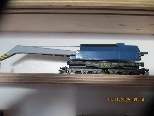

    Und wieder ist ein Modell fertig geworden . Es ist der kleine Eisenbahndrehkran bei dem ich den Aufbau endlich befestigt habe , aber so das er noch beweglich bleibt . Einen passenden Kranschutzwagen hat er auch bekommen .

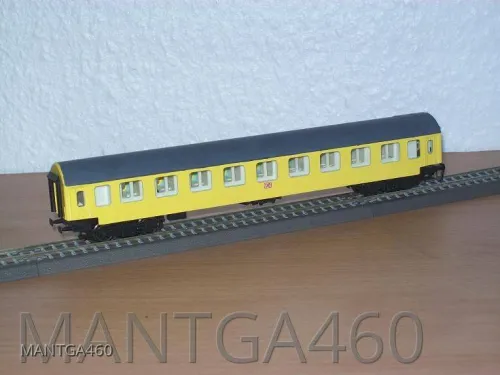

    Ich habe mich mal daran gewagt einen Hilfszug , keinen Standarthilfszug zu bauen .
    Der komplette Zug bekommt KKK bzw hat sie teilweise schon , Metallachslagrbuchsen / Lagerbleche und Metallachsen gehören bei mir zum Standard .
    Die Wagen werden untereinander mit der trennbaren Steifkupplung gekuppelt .
    Der Wagenverband erhält an den Enden aber die Bügelkupplung damit ich reibungslos mit meinem restlichen Rollmaterial kuppeln kann .
    Die Dächer habe ich Grau ( Revell 77 matt ) und den Rest Laubgrün ( Revell Aquabasis ) gepinselt .
    Der lange , gedeckte Wagen erhält einseitig geklebte Zugschlußschilder aus Papier . Um einen Refeltionseffekt zu erreichen und die Schilder zu konservieren klebe ich vorher Klebeband drüber .
    Der Personenwagen erhält einseitig LED-Zugschlußbeleuchtung , schaltbar mit Funktionsdecoder .
    Die Elektronikplatine habe ich schon in Auftrag gegeben .
    Als Aufreibebilder habe ich DBAG Logos aufgebracht , denn ich werde die Übergangzeit der DR zur DBAG nachbilden .
    Die Felder für Revisionsanschriften usw fertige ich aus Resten von Wagenbausätzen .
    Soll ich mir Heimat BW Anschriften für den Personenwagen machen lassen und die auf das dafür vorbereitete Feld aufbringen ?
    Wäre ``BW DD-Altstadt`` eine richtige Beschriftungsvariante ?
    Viele kleine Details fehlen aber noch .
