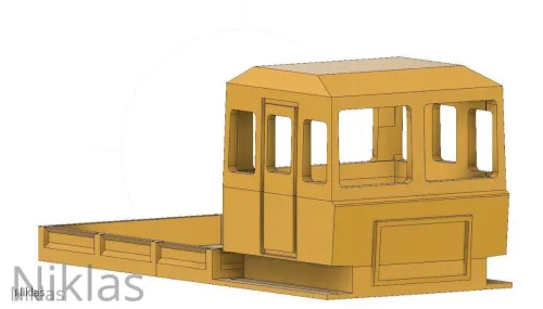

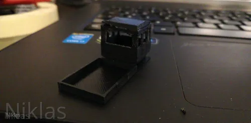

    Hallo ich bin gerade dabei einen skl25 zu bauen mittels 3d druck. Das Gehäuse ist jetzt endlich fertig.
    Das Druckbild ist relativ kake, aber das habe ich auch nicht anders erwartet, weil ich den Drucker noch nicht richtig eingestellt habe.
    Jetzt mache ich mich an den Rahmen. Habt ihr eine Idee welche Achsen ich verwenden kann?
    Grüße Niklas

    Schönes Modell.
    Aber kKannst Du bitte mal einen hellen Hintergrund für das Modell wählen?
    Schwarz auf Schwarz sieht man ja gar nix. Bei den Fenstern musste gut nacharbeiten.
    Mit was für einen Drucker hast Du gedruckt? Und vor allem was für eine Auflösung?

    Danke für eure tollen und nützlichen Tipps. Die Materialkosten beim Oberteil liegen bei ca. 0,20€ Also preislich komme ich deutlich günstiger.Mir ist bewusst das es bereits Messingbausätze gibt die auch genauer sind. Diese sind mit aber zu teuer deshalb habe ich selber einen Konstituiert. Ich möchte mit der variante des Baues des skls auch die Modellbahner ansprechen die nicht so viel Ahnung haben denn wer sich auskennt und unbedingt einen haben will der hat schon einen. Ich werde insgesamt auch deutlich preiswerter.
    Grüße Niklas

    Für mich ist die Qualität des 1000€ Druckers für ein Modell in TT nicht ausreichend, das kann man für versteckte, tragende Teile verwenden, im RC Modellbau wird sowas eingesetzt, aber für ein detailliertes Modell ist die Auflösung meilenweit entfernt und deutlich zu grob.
    Also der Drucker hat "nur" 250€ gekostet und ist noch nicht optimiert und dafür sind die Ergebnisse sehr gut.
    Grüße Niklas
