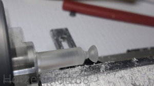

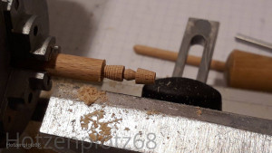

Jetzt noch ein Loch für die Drähte der LED (0,5mm), vorsichtig gebohrt, denn dass Acryl schmiert schnell den Bohrer bei Erwärmung zu.
Dann erfolgt der Abstich und man hat einen Schuppenlampenschirm zum Nulltarif.

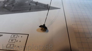

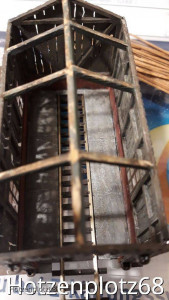

Eine LED Bauart 0602 oder 0805 Warmweiß, je nachdem wie viel hohl gedreht wurde.

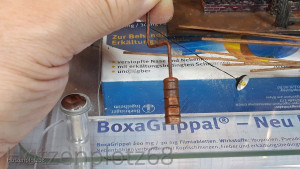

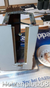

Lackdraht ran, durch die Bohrung gefädelt und mit Sekundenkleber fixiert.
Anschließend etwas Revell Stinkefrei Anthrazit 09 für außen und weiß 05 für innen.
Dabei darauf achten, dass man die LED nicht mit anmalt.

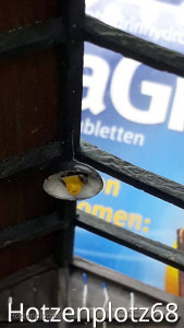

Auf die LED habe ich dann noch einen Tropfen Bondic- UV Kleber gemacht ( gibts in der Bucht und gabs früher auch im Baumarkt ) Damit eine Glühlampenform vorgetäuscht wird.

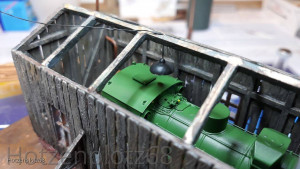

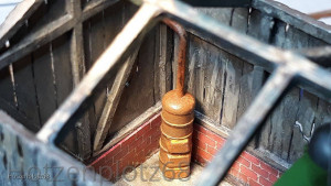

Sollte dann so , oder so ähnlich aussehen.
PS: Wer keine Drechselbank hat, oder keinen Jalousiestab hat, kann sich auch bei Auhagen, Kibri u.a. nach einem passenden Ersatzteil umsehen.
