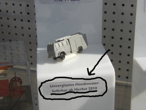

    Speziell in dem Bereich hier...
    ... gibts (zumindest für mich ;) ) noch etwas Verbesserungspotenzial, was die Form betrifft.
    (das Modellbild ist hier mal gespiegelt, weil es von der anderen Seite dargestellt war und so nicht zum direktem Vergleich dienen konnte)
    Naja, ansich... passt es schon, wenn man nicht daran herum nörgeln will :hä: und es kann durchaus so auch auf die Modellstraßen losgelassen werden.
    Zitat von Toni
    Man kann ja froh sein, dass sich überhaupt jemand diese Fahrzeuges angenommen hat :gut: , weil es ja durchaus ein schönes Modell ist.
    Ich werde es mir aber wohl doch dann aus Evergreen und Ms Blech selber noch mal für meine Zwecke zusammenschrobeln ...(fürs Fahrwerk wäre das ohnehin nötig)
    Die Hütte passt ja und wird hierbei wohl auch übernommen werden, denk ich mal.
    Was den ganzen "Besenteil" untenrum betrifft, :700: da weiß ich noch nicht so recht, wie ich das mache, weil ... der soll ja auch so ein bissel beweglich werden :hä:
    Mal schaun, fällt mir sicher auch noch was zu ein... ;)

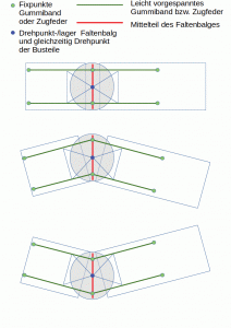

    Renato, ich stelle es mal hier mit ein, da es ja thematisch quasi irgendwie mit dazugehört... ;)
    Hallo Freunde
    Wo wir doch gerade beim Schlenki waren, um ihn zu motorisieren...
    Das mit der Lenkung haben wir ja schon geklärt bzw. Renatos Variante funzt ja recht gut, aber was wird mit dem Faltenbalg?
    Der ist ja zweigeteilt und das "Rahmenteil" in dessen Mitte bleibt beim Original beim einknicken ja sozusagen immer schön "mittig gedreht" ...
    Wie kann man das aber beim Modell realisieren? :gruebel:
    Ich würde ja den 2 teiligen Faltenbalg als eine Art Zylinder nebst farbigen Rahmen auf dem Lenkungs-/Knickdrehpunkt des Busses stehend und drehbar lagern wollen.
    Stellt sich nur die Frage, wie bekommt man dann dessen mittleres Rahmenteil...
    ... dazu, dass es beim einknicken bzw. lenken der Busteile quasi immer schön "mittig" stehen bleibt und nicht, mal mehr oder weniger, zu einer Busteilseite hin mit bewegt wird?
    Eine kleine Denksportaufgabe ergab bei mir das hier...
    Was meint ihr, könnten die (nur gaaanz leicht) vorgespannten Gummibänder bzw. Zugfedern es bewerkstelligen, dass der rote Mittel- bzw. Rahmenteil auch immer so schön mittig stehen würde, wie auf der Skizze zu sehen bzw. es am Modell erwünscht ist?
    :700: :gruebel: Oder habe ich da womöglich einen gewaltigen Denkfehler? :lol:

  • Neues von Gabor
    • 6. Februar 2023 um 13:54
    Naja, schön schaun sie ja aus... aber...
    Zitat von Toni
    Naja, ich sag's, bzw. schreibe es ja eigentlich nur ungern...;)
    Aber... bekommt man denn die Fahrzeuge dann auch mal irgendwann zu kaufen?
    Auf die IVECOs z.B., da warte ich nämlich schon sehr lange.
    Ganz besonders auf das Feuerwehrfahrzeug :hä:
