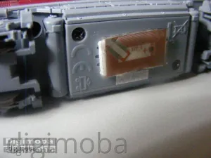

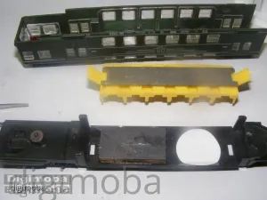

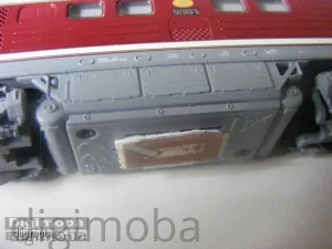

  • Transpondertechnik auf der Modellbahn
    • digimoba
    • 28. Juli 2019 um 18:00
    Hallo, rein technisch wäre eine 48stellige Nummer auch möglich, die Beschränkung kommt aber durch das Anzeigemodul, welches nur vierstellig ist. Deshalb habe ich das alles erst mal auf die vier Stellen ausgelegt, ist auf der Webseite ja erklärt.
    Zu der anderen Frage mit dem Metall: Ist schon ein Problem. Direkt auf Metall funktioniert das nicht. Mit Abstand dann schon. Beispiel die BR 130 von Piko (ist auch im Video zu sehen) Da ist der Transponder mit einem doppelseitigem Klebeband auf der Unterseite, wo eigentlich der Lautsprecher für Sound vorgesehen ist, aufgeklebt. Das funktioniert. Auch beim alten BTTB Doppelstockzug, wenn die direkt auf dem Boden liegende Metallplatte "ein Stockwerk" höher geklebt wird, wie im Video gezeigt. Der Transponder hat hier gerade mal den Abstand des unteren Stock zur Metallplatte, auch das reicht aus. Der daneben liegende Magnet beeinflusst ebenfalls nicht
