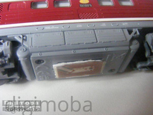

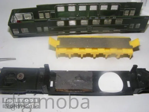

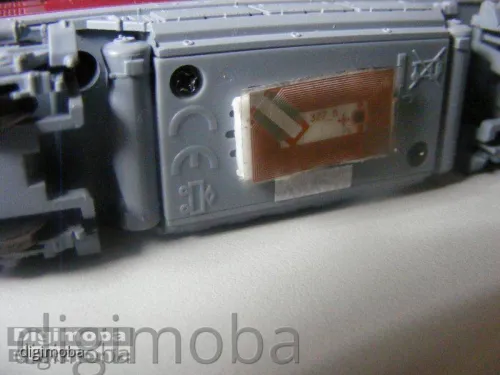

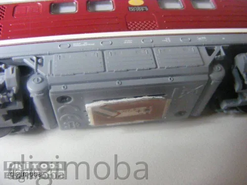

    Zu der anderen Frage mit dem Metall: Ist schon ein Problem. Direkt auf Metall funktioniert das nicht. Mit Abstand dann schon. Beispiel die BR 130 von Piko (ist auch im Video zu sehen) Da ist der Transponder mit einem doppelseitigem Klebeband auf der Unterseite, wo eigentlich der Lautsprecher für Sound vorgesehen ist, aufgeklebt. Das funktioniert. Auch beim alten BTTB Doppelstockzug, wenn die direkt auf dem Boden liegende Metallplatte "ein Stockwerk" höher geklebt wird, wie im Video gezeigt. Der Transponder hat hier gerade mal den Abstand des unteren Stock zur Metallplatte, auch das reicht aus. Der daneben liegende Magnet beeinflusst ebenfalls nicht
