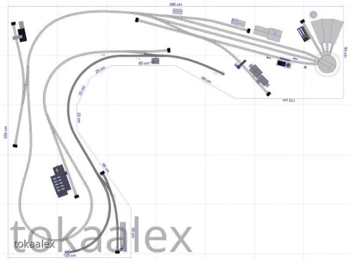

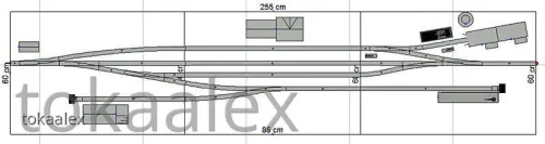

    Frank.go.TT,
    Zitat von Frank.go.TT
    De facto gefällt mir aber persönlich der leicht geschwungene Bahnhof wie in Post 84 deutlich besser
    mir natürlich auch, aber das habe ich alles versucht, funktioniert bei der Breite des Bahnhofes leider überhaupt nicht und schaut nur wie "Wollen und nicht Können" aus...
    Des weiteren würde ich den Bahnhof spiegeln.
    Die endgültige Variante des Bahnhofes, ob wie oben, gespiegelt oder doch in einer weiteren der zahlreichen von mir geplanten Varianten steht noch nicht endgültig fest und wird erst kurz vor Baubeginn entschieden. Ein weiterer Grund dafür liegt auch in der eingeplanten Kreuzung, die es ja bekanntlich von Kuehn so nicht gibt. Ein ungarischer Kleinserienhersteller baut zwar solche Sachen und bei diesem habe ich auch schon vor einiger Zeit angefragt, aber das ist weiterhin sehr fraglich. Alternativ würde dort auch eine wohl in absehbarer Zeit anzukündigende DKW (falls 10°) von Kuehn passen, aber wenn die von der Ankündigung bis zur Auslieferung wieder genauso lange braucht wie die 10°-Weiche, dann kann ich das auch getrost vergessen. Daher wurde auch hier eine Alternative ähnlich des obigen Bahnhofes, aber ohne Kreuzung/DKW entworfen ... der mir mittlerweile fast besser gefällt.
    Es ist ein Kopfbahnhof
    Nein, es ist ein Durchgangsbahnhof, der nur zu Hause aufgrund der Gegebenheiten zum Endbahnhof wird.

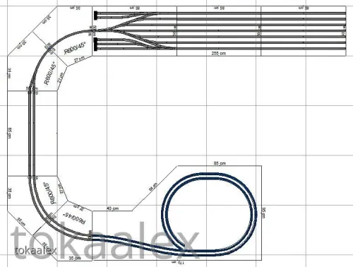

    Zitat von Condor123
    die Zufahrt zum FY in der Kellerebene als freie Strecke landschaftlich zu gestalten
    Nein, die untere Ebene wird nur eine ca. 15 cm breite Trasse, mehr nicht.

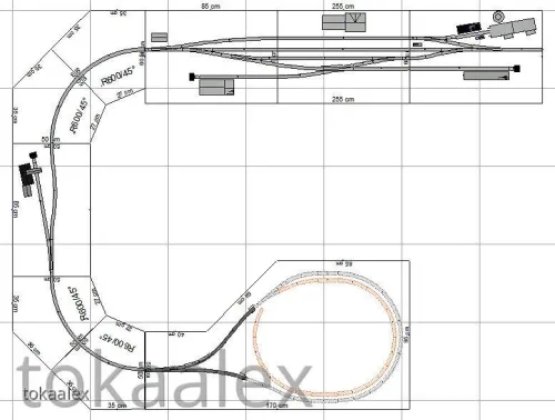

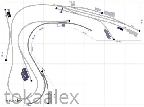

    Nach Fertigstellung dieser ersten Module erfolgt in einem zweiten Schritt die Optimierung der Anlage für den Hobbyraum. Der FY fällt an einem Ende weg und wird durch eine Kehrschleife mit integrierter Gleiswendel ersetzt. Die untere Trassenführung (ca. 30 cm tiefer) soll dabei baukastenförmig demontierbar sein und wird an die oberen Modulkästen befestigt, der FY wandert direkt unter den Bahnhof.

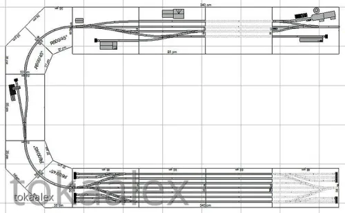

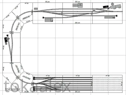

    Zitat von ka-1111
    würde es nicht besser sein, bei der kurzen Variante (V1201) das "Umsetzteil" des FY aus V1201-A zu nutzen
    Klar, ist theoretisch ja nur eine Sache von wenigen Minuten, die Module auszutauschen. Außerdem ist die gezeigte Variante ist ja nicht in Stein gemeiselt, und wenn die Züge wirklich nur so kurz sind, geht das. Momentan gefällt uns die o.g. Variante einfach betriebstechnisch besser, weil mit mehreren Triebfahrzeugen jongliert werden kann...:irre:

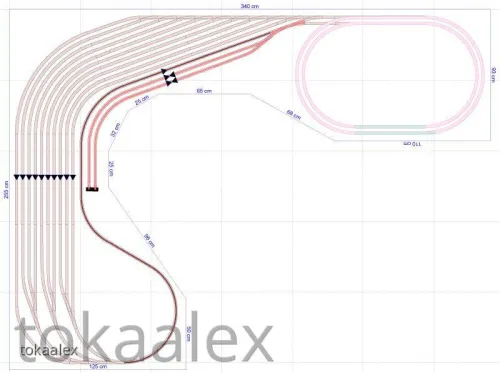

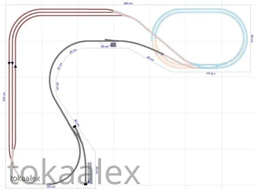

    Der Plan dieser Segmentanlage gefällt uns richtig gut und wir haben das Gefühl, damit kaum Kompromisse für uns eingehen zu müssen. Nur die Teilnahme an Ausstellungen innerhalb unserer IG wäre damit nicht machbar, so dass wir parallel immer auch einen Plan B als Modulanlage in der Hinterhand in Planung hatten. Damit die Module aber auch im Hobbyraum optimal genutzt werden könnten, muss zumindest für den Aufbau und Betrieb zu Hause bei einigen Modulen etwas von der Norm abgewichen werden. Der Fahrbetrieb auf der Modulanlage würde dann rein manuell und ohne TC laufen...
    Nach den letzten Eindrücken von Leipzig sowie einigen interessanten Gesprächen (u. a. mit Rainer von rbs) steht nun für uns fest, dass es eine Modulanlage werden wird. Da diese Anlage aber zukünftig eben auch für Ausstellungen vorgesehen ist, sollen natürlich so viele Module wie möglich auch dafür nutzbar sein. Es wird eine rein manuelle Steuerung geben (also keine Vorbereitung der Module für Software), aber kein umschließendes Gehäuse (a la Ontrax) ... maximal bekommt jedes Modul einen mit starken Magneten befestigten Hintergrund. Bei der SOK bin ich mir noch nicht ganz schlüssig, ob wir von 110 cm (unsere IG-Norm) nicht sogar auf 100 cm heruntergehen werden, das werden wir zu Hause noch testen.
    Und damit es nicht eine ewige Baustelle bleibt, haben wir uns als gelernte DDR-Bürger einen Fünfjahresplan dazu überlegt...:48:
    Im ersten Schritt werden die Module für eine einfache Anlage im Hobbyraum gebaut. Dabei werden allerdings der Fiddleyard und der Bahnhof gleich vierteilig hergestellt, auch wenn dann nur drei Module jeweils im Hobbyraum genutzt werden.
    V1201
    Auf Ausstellungen werden dann selbst bei dieser einfachen Anlage die langen Versionen von Bahnhof und FY genutzt...
    V1201-A
