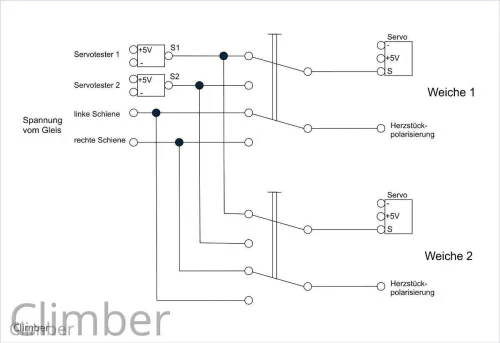

    • 9. April 2019 um 11:36
    Bei den kurzen Stellwegen der Weichen befestige ich die Federstahldrähte im 2. Loch des Stellhebels (von der Mittelachse aus gesehen). Damit ist die Rückstellkraft der Federspannung so gering, dass der spannungslose Servo sich nicht zurückdreht.

    • 8. April 2019 um 18:11
    Die Schaltvorgänge sind wirklich sicher und nicht vergleichbar mit Magnetspulen. Im meinen Schattenbhf. hab ich EW1 mit Magnetantrieben - könnt mich in den A... beißen :wand2:. Allerdings sind die EW 1 schon mit Metallherzstücken und ich muß mich nur mal zum Umbau aufrappeln. Kabel liegen ja schon genügend.

    Hallo Toni und Wolfgang,
    am Servo befindet sich eine 3 polige Buchse. Für diese Buchsen habe ich an zentralen Punkten (Bahnhofseinfahrt/Ausfahrt usw.) kleine Platinen mit der entsprechenden Anzahl 3 poliger Steckerleisten in einer Reihe mit Minus und +5 Volt verbunden. Auch die Herzstückanschlüsse sind dort zentral. Die Verorgung der Betriebsspannung erfolg, wie Wolfgang schon vermutete, über eine Ringleitung. Somit habe ich pro Weiche zwei Kabel aus dem Schaltpult kommen. Preis pro Weiche incl. Servo ca. 3-4 €.

    • 6. April 2019 um 17:01
    Hallo Zusammen,
    hier möchte ich Euch mal meine Version der Weichenansteuerung vorstellen. Ich wollte keinen automatischen Zugbetrieb und ein Stellpunkt mit Schaltern. Das Thema Servos war damals für mich neu und die gegoogelten Lösungen zu aufwendig.
    Man braucht ja nur zwei Signale und der Servo schaltet entsprechend. Zuerst wollte ich einen Signalgenerator auf Basis NE255 bauen. Um das zu testen, kaufte ich in der Bucht zwei Servotester zu je ca. 2 €. Die Micro Servos SG 90, welche auch günstig sind, dienten als Weichenantriebe. Das Schaltspiel an der Weiche erledigte ein ca. 5cm langer Federstahldraht.
    Diese Lösung funktioniert jetzt knapp 3 Jahre ohne Ausfälle. Die beiden Servotester sind immer noch eingebaut. Ich schalte damit 2 DKWs und 16 Weichen.
    Hier der Schaltplan, der nach unten erweitert wurde.
