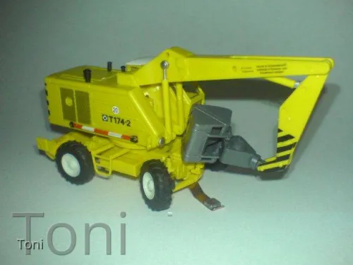

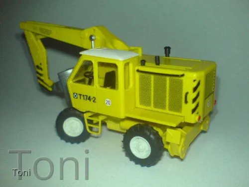

    Diesen
    Bagger T174-2
    habe ich mal für Ralf Hadler gebaut.
    Der Bagger selbst ist ein Modell von Busch und hat sich dafür regelrecht "aufgedrängt" :lol:
    Er hat ein zweistufiges Schneckengetriebe bekommen und fährt damit umgerechnet etwa 20 km/h.
    Leider habe ich versäumt, noch ein Foto zu machen als die ganzen Hydraulikleitungen dran waren.(die bringen es ;) ... )
    Die größte Herausforderung war hierbei, die originale Achse beizubehalten und eine Federung einzubauen.
    Aber es ging nach einiger wilder Flucherei und Denkarbeit dann doch wie gewünscht.
    Ich würde es aber bestimmt nicht nochmal so bauen, da lässt man ganz schön Nerven.
    Besonders wenn du laufend alle davonfliegenden Kleinteile (vor allem Federn) wieder einsammeln darfst. Find´die erst mal wieder...
    Beim nächsten Teil kommt die Faller Standardachse rein !!!
    (allerdings wurde der ja nun auch schon in TT gebaut - ein Jano Fahrzeug) :D
    Vielleicht kann Ralf Hadler ja noch ein aktuelles Bildchen mit den Leitungen beisteuern ?
