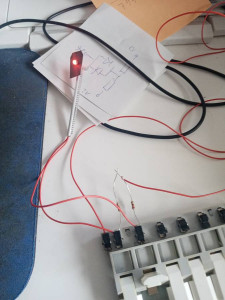

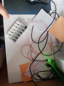

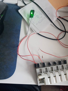

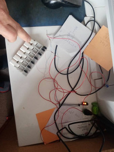

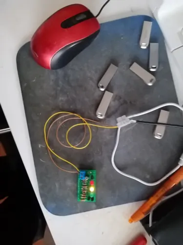

    Für ein Lichtsignal mit DUO-LED werden nur 2 Leitungen benötigt, die auch in einer doppeladrigen Leitung zusammengefaßt werden können - einfache und übersichtliche Verdrahtung...
    Für ein Lichtsignal von Viessman werden 3 Leitungen benötigt.

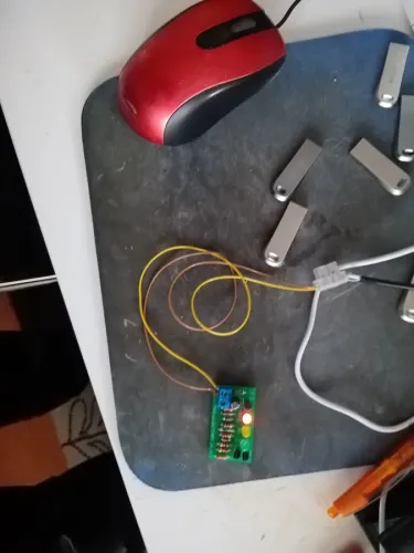

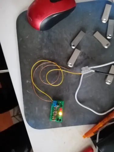

    Das Lichtsignal von Evemodell hat 4 Leitungen, zwei für grün und die anderen beiden sind für rot und gelb (rot und gelb sind zusammengeschaltet) dies wird z.B. zum Teil in einigen Staaten der USA, in Kanada und auch asiatischen Ländern verwendet.
    Man kann die Schaltung so auslegen, daß die grüne LED leuchtet und wenn die rote und die gelbe LED zusammen zugeschaltet werden leuchten, verlischt grüne LED, da die Schwellenspannung der roten und gelben LED geringer ist, als die der grünen LED...
    rot und gelb zusammen bedeuten Halt und ergeben zusammen eine bessere Sichtbarkeit bei Nebel, da die Lichtstreuung dann an den Teilchen in der Luft (Wassertropfen, Staub usw.) die kleiner sind als die Wellenlänge des Lichtes, geringer ist.
    grün Fahrt
    grünes Blinklicht "Halt erwarten, Geschwindigkeit reduzieren.
    Grünes Blinklicht gibt es auch in vielen Ländern im Straßenverkehr und bedeutet beeilen, Wechsel auf gelb und Rot steht bevor...
