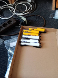

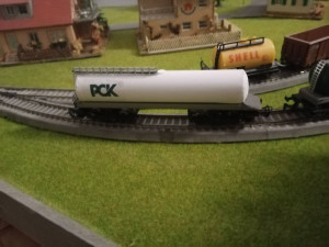

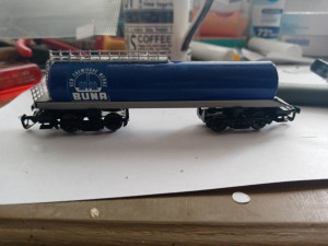

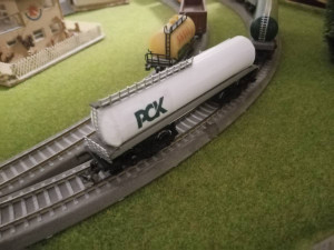

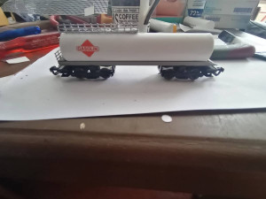

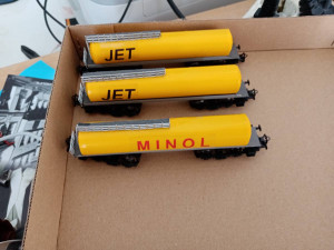

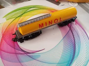

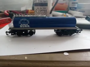

    Aus 20 mm Kabelrohr mit 100 mm Länge mit zwei Holzplatinen an den beiden Enden und 15*15 mm Kabelkanal mit 120 mm Länge sowie Y-30 Drehgestellen, Selbstklebefolie und Gitter von Modulor sowie Pappe lassen sich Kesselwagen für die Nenngröße TT bauen....
