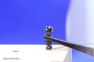

    jetzt kann ich auch einen wirklichen Winzling in TT anbieten.
    Bei diesem Lichtsperrsignal sind die zwei notwendigen LED's im Sockel untergebracht und über vier 0,5 mm Lichtleiter wird das Signal SH0 (2 x rot) bzw. SH1 (2 x weiß) auf den Schirm übertragen.
    Der Signalkörper ist aus grauem Resin gedruckt und wird vor der Montage der Lichtleiter schwarz lackiert. Der rückseitige Deckel ist aus schwarzem Resin gedruckt. Die gelb zu lackierenden Bereiche sind 0,2 mm zurückgesetzt, so dass diese Bereiche einfach mit gelber Farbe gefüllt werden können. Nach dem Trocken wird die Rückseite und die Ränder leicht sauber geschliffen und es entsteht eine sauberes Bild der Schraffur.
    Für die Front werden zwei Decals mitgeliefert.
    Der Signalkörper ist 5,25 mm breit, 3,0 mm hoch und 2,5 mm tief.
    Dieses Signal gibt es in vier Ausführungen:
    a) Bausatz I nur die 3d gedruckten Teile (ohne LED's und Lichtleiter) und Decals
    b) Bausatz II wie Bausatz I aber incl. LED's und Lichtleiter
    c) Montiert I lackiert und montiert als Attrappe (ohne Beleuchtung)
    d) Montiert II lackiert und montiert mit SH0 und SH1
    LG Erhard (3dprint4Moba)
