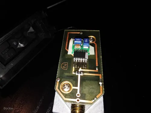

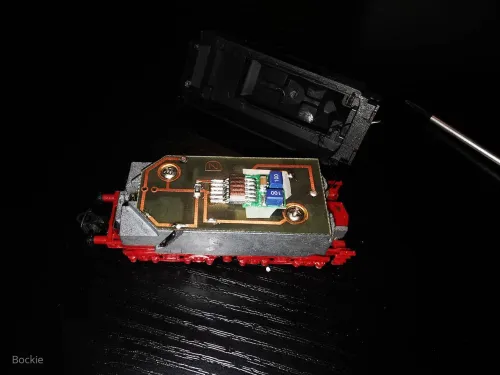

    Ich habe eine gebrauchte Dampflok BR 01 von den BTTB erstanden. In der Produktbeschreibung war sie als analog beschrieben.. Ich habe nun die Tenderlok geöffnet um den Einbau eines digitaldekoders vorzubereiten und bin auf ein mir bisher unbekanntes Bauelement gestoßen, das einer Art Dekoder zumindest optisch nahe kommt. Kann mir jemand weiterhelfen, worum es sich handelt? Könnte es zur lichtsteuerung bei analogen Betrieb dienen oder ist es tatsächlich ein Dekoder? Vielen Dank.
  • Grüße, also zumindest hat sich da mal einer die Arbeit gemacht die Original Platine gegen die hier zu Sehende zu tauschen ,was es dir nun ermöglicht einen 6 poligen Decoder in die Schnittstelle einzufügen .
    Das kleine Teil was da jetzt drine is würde ich als entstörplatine, welche für den analog Betrieb notwendig ist ansehen .
    Also das Teil raus ,Decoder rein und schon geht es DIGITAL weiter.
    Meine laienhaft, bescheidene Meinung dazu. 🤔:hand:
  • Beitrag geändert. Sorry. Wie Gast schon schrieb, analogen Brückenstecker ziehen, Decoder 6polig NEM651 richtig rum rein und los gehts.
    Vorausgesetzt die Beleuchtungsanschlüsse wurden vom Vorgänger auch schon dementsprechend richtig angeschlossen, E91-Fan vielleicht erläuterst du das bei Bedarf noch mal genauer .
    Zumindest is ein Kabel vom Tender in die Lok zu sehen !
    LG :hand:
  • Danke schon mal für eure schnellen Rückmeldungen. Ordentlich gearbeitet ist es, das stimmt. Von dem Stecker sind meiner Ansicht nach auch nur zwei Pins mit der Platine verbunden.
    Aber dann denke ich, habe ich erstmal einen Anhaltspunkt zum Starten, Licht ist natürlich Pflicht. 😊

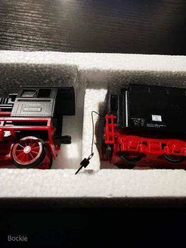

    Hier noch mal die angesprochene Leitung in die Lok.
  • Da ist doch alles schon fertig. Decoder rein und los Junge. Aufpassen das er richtig rum drin steckt. Kann zwar nichts kaputt gehen, funzt aber nicht. Ich empfehle dir einen Zimo MX622 oder einen DH10C für die Lok. Die haben eine gute Motoransteuerung. Von Kuehn rate ich die definitiv ab. Keinen gueten Erfahrungen damit gemacht.

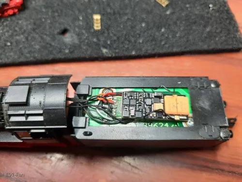

  • Wir, ich, wissen nicht was in deiner Lok vorn drin ist. Glühlampe oder Led. Einen Altbau01 Sound bekommst du beim Henning zu kaufen. Allerdings ist da schon ordentlich Lötarbeit gefragt. Ich habe da auf Next18 um gestellt. Allerdings hatte meine keine Steckschnittstelle wie deine. Bei dir gänge der Zimo MX649 direkt rein, aber ob der in der Länge in den Kohleaufsatz rein paßt, wage ich fast zu bezweifeln. Ansonsten klingt die 01 geil.

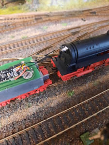

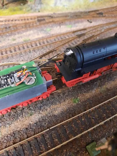

  • Mal 2 Bilder zum verdeutlichen was ich meine. Einmal 01 mit Steckverbindung zur Lok 3polig und einmal 23 001 Eigenkreation mit MX658 mit Mayer Sound drauf.
    Graupa ist ja gleich um die Ecke. Aber zur Zeit ist ja nichts möglich. Also wenn du warten kannst bis wir wieder dürfen uns treffen :bia: Oder öegst alleine los mit Ferndiagnose.
