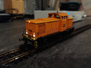

    Weshalb leuchten da fünf Lampen?
    Reko-V60 mit Fernlichtscheinwerfern?

  • TTfreak 99
    30
    • 26. Dezember 2020 um 15:56
    Mr.X Das ist der einmalige Prototyp mit Fernlicht :lol1::wall:
    Ne Spaß beiseite, ich habe eine Platine von der Digitalzentrale eingebaut. Das da fünf Lampen leuchten liegt denke ich an der Restlichtverstärkung vom Handy :white flag:
    Mfg Max :hut:

  • Mr.X
    124
    • 26. Dezember 2020 um 22:27
    Oberteil von innen schwärzen, ebenso die Platine.
    Auch die Löcher, wo die LED's durchscheinen.
    Für den Preis sollte man dies erwarten können, zumindest
    eine Anmerkung in der Bauanleitung.
    Wenn es nicht hilft, zwischen weiß und rot noch einen
    Streifen dünnen Schaumstoff kleben.
    Falls alles nicht hilft empfehle ich ein neues Handy,
    sieht - für mich - grauenvoll aus.
