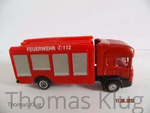

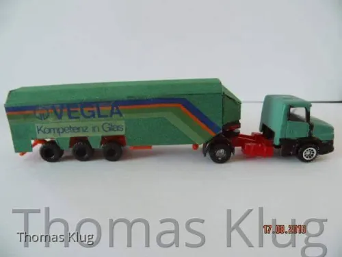

  • Da es ja in TT noch nicht die grosse Auswahl an KFZ nach westlichen und modernen Fahrzeugen gibt,sollte man in Spielzeugläden etc immed mit gutem Augenmass durchgehen! An Autobahnraststätten gab es mal MAN und Scania-zauber LKWs im genauem M 1:120 - so ua Feuerwehr,Polizei-Abschlepper uuu.. Mit etwas Geschick und anderen Bastelteilen von den bekannten MAN/RABA/ROMAN-Sattelschleppern lassen sich gute Wunschfahrzege erstellen. So wurde aus einem normalem Scania-zauber eine Sattelzugmaschine mit Glasauflieger. Vom Hauber trennt man hinter Fahrerhaus das Fahrwerk ab und setzt von der MAN...-Sattelzugmaschine das hintere Teil -was man beim MAN auch hinter Fahrerhaus/Motorblock abtrennt - wieder an. Der Glausauflieger entstand aus farbiger Pappe und verlängertem > zum 3achs. - Fahrwerksauflieger> aus Aufliegern vom MAN ... .So entstand ein Fahrzeug was ich selbst so gesehen und zur Bereicherung der Strassen dient.

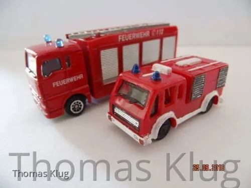

    Grosse und kleine Feuerwehr - die Grösse entstammt ,wie vorhin schon erwähnt,einem Rastsstätten -Kauf. Die Kleine einem Gesellschaftsspiel. Bei letzterem wurden die Fenster ausgefräst und verglast ... und die Rolljalusinen per Silber und schwarzem wasserfestem Edding angedeutet. Das Fahrwerk dazu ist ein zurechtgeschnitten und angepasstes vom W50-Fahrwerk.

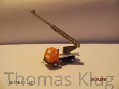

    Multicar mit Drehleiter der Stadtwirtschaft ! Vom Multicar Peitsche entfernen,in Form der Pritze entsprechendes Plastitei zuschneideund ausleben.Die Drehleiter entstammt einer ÜEier-Feuerwehr und wird dementsprechend dann auf das flache Plasttei geklebt

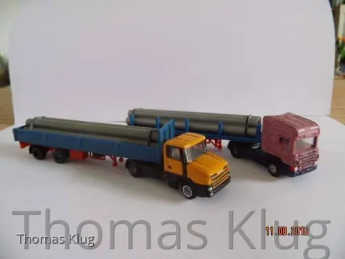

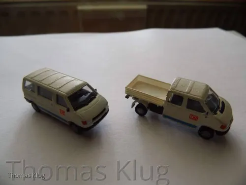

    Mit wenig Aufwand entstandene DBAG-Werkstatt-Transporter

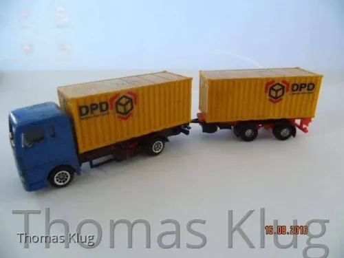

    MAN-LKW mit Tandemanhänger. Der MAN entstammt wiederum einem Raststättenkauf. Die Rundumleuchten entfernt,bekam das Fahrerhaus neue Farbgebung. Nachdem der Aufsatz entfernt wurde,wurde eine Containerhalterung vom Taschenwagen aufgeklebt und der Container aufgesetzt. Der Tandemanhänger entstammt einem verändertem Auflieger vom MAN ... und ebenfalls zur Aufnahme eine Containerhalterung vom Taschenwagen aufgeklebt wurde. Die Container wurden farblich behandelt und nach Vorbild beschriftet. Wieded ein neues Fahrzeug für die nun modernen TT-Strassen.

    erlaube mir bitte eine kleine Anmerkung zum Multicar mit Drehleiter.
    In der Betriebsanleitung war vorgeschrieben, dass das Fahrzeug bei Benutzung der Leiter unbedingt mit den 4 vorhandenen seitlichen, ausziehbaren Stützen abzustützen sei. Versuch doch mal, ob du diese noch nachbilden kannst. Ich weiß, dass wird ne Friemelei. Würde dem Fahrzeug aber sicher die ihm gebührende Aufmerksamkeit zukommen lassen.
    Auf Grund des hohen Schwerpunktes, selbst mit eingefahrener Leiter, neigte dieser Aufbau bei Kurvenfahrt zum Kippen. Wäre mir beinahe selber einmal fast passiert.
    Gruß Frank
  • Ah, dieser ist es. Alles klar.
    dann war meine Mühe so und so um sonst.
    Da ich nicht immer hier bin, bekomme ich ja manches nicht mit. Hatte aber eben schon so was gelesen. Konnte es nur nicht zuordnen.
